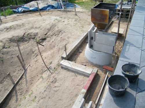

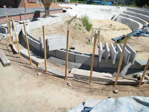

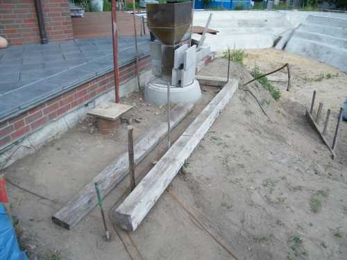

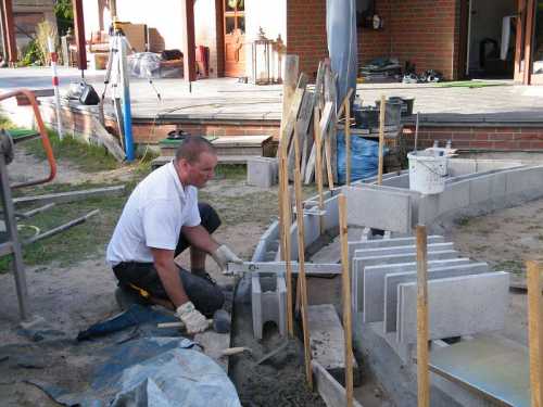

Weil jetzt der Sandberg weg ist, wurden die Randsteine weiter gesetzt.
Wo der Grill steht ist der Gartenwasserschacht und Regensickerschacht drunter.
Deshalb kommt dort erst eine Betonplatte und dann ebenfalls eine kleine Holzterrasse rauf.
Die letze Doppelreihe für Wall zum Teich und Pflanzgraben ist ebenfalls fertig gesetzt.
Für die Bögen habe ich erst die Schalungssteine trocken ausgelegt und dann an jeder Fuge einen Holzstab eingeschlagen.
Daran mit Nivelliergerät die Höhen markiert.
So geht das setzen der Steine streßfrei.

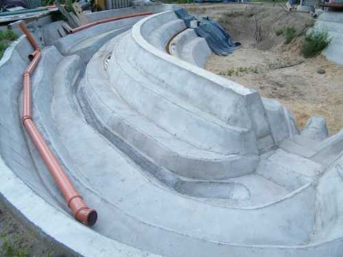

13 Aug. 2012 07:31 #16574

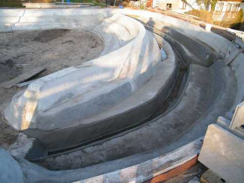

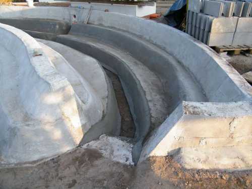

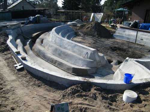

Die letzte Stufe ist größtenteils betoniert.
Ca. 30 Kubikmeter Sand wurden mit Bagger aus der Grube rausgeholt.
Mit der Hand wäre das nicht mehr gegangen.
Der Filtergraben ist fertig betoniert.
Vor allem die Rinne unten für das 125er Kg hatte es in sich.

30 Mai 2012 20:34 - 30 Mai 2012 20:42 #16013

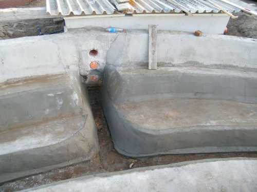

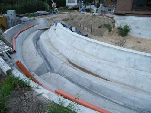

Filtergrabenprofil ist auch fast fertig.
Bis auf die Rinne unten für mein 125KG Rohr als Systemumdrehlösung.
Dort kann das Wasser vom ST über die Zugschieber am Dammdurchbruch, dann duch das 125er KG am Boden des FT zum Filterkeller laufen.
Dort Vorfilter und dann geht es in den FT.
Vom FT läuft es an beiden Enden zurück in den ST.
Ich baue also an den Enden am Dammdurchbruch ein Überlaufrohr mit FolienFlansch ein.
Die Rohre kommen in ein Extrarinne am Boden der letzten Stufe und verschwinden später unter der VM.
Damit die Rinne frei bleibt, habe ich beim Betonieren der letzten Stufe ein 20cm breites Brett unten reingelegt.
Das Brett haben wir dann weggenommen, eine 20cm breite und 20cm tiefe Rinne gebuddelt.
Diese wurde dann ebenfalls betoniert. Bilder folgen noch.
Dort kommen dann die Rohre zum Filterkeller oberhalb der Folie rein.
Hätte ich früher an diese Filterreihenfolge gedacht, dann wäre der Filterkeller genau mittig vom FG gebaut worden.
Alle Ansaugrohre wären direkt vom ST in den Filterkeller gegangen und dann hinter Vorfilter und pumpe links und rechts zurück in die "beiden Filtergräben".
Jetzt wird es ein Kompromiß mit Risiko durch lange Leitungen und dadurch auch Begrenzung meiner Saug- und Pumpleistung.
Ich werde nat. entsprechende Reinigungsmöglichkeiten vorsehen.

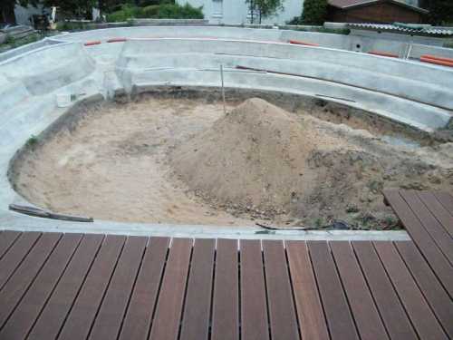

Mit dem Teich ging es nur nebenher weiter.
3x Ladungen Sand (Aushub vom FG und ST)a 6m³ wurden abgefahren.
Dabei wurde der ST weiter "grob" durch Selbstlader-LKW ausgebaggert.
Jetzt habe ich die letzte Stufe bis auf -150cm grob ringsum ausgegraben und wieder einen Berg für den nächsten LKW geschaffen.

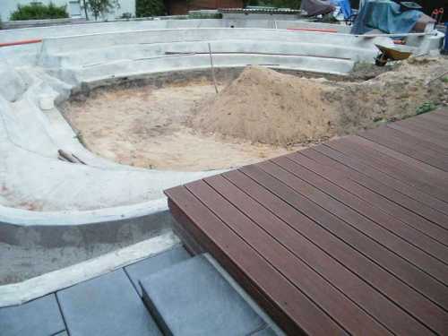

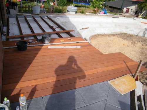

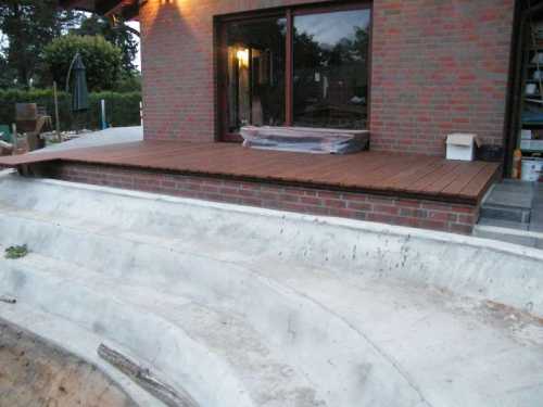

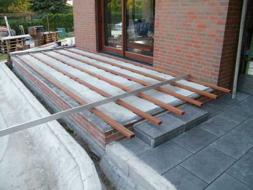

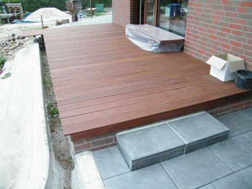

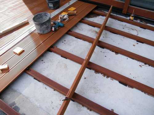

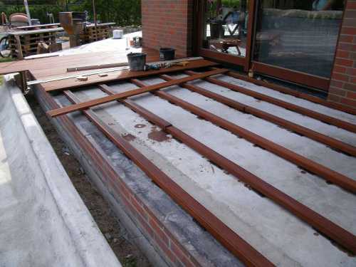

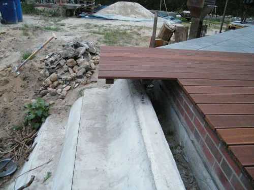

Die hinter Terrasse wurde mit Bankirai gebaut.
Leider war der Unterbau zu hoch. Ich hatte nur 9cm Aufbauhöhe. deshalb habe ich den Split wieder weggeschippt, ca. 8cm Recycling (war verdichtet :blink: ) rausgepickert und einen Gefällebeton eingebaut.
Bankirai gekauft: niemals Holz im Stapel aufladen lassen!!!!!!
Ich habe 3 Stunden mit meiner Großen beim Händler vor dem Kauf!!! das Holz sortiert.
Unglaublich, was an Ausschuß rauskam.
Brennholz fälle ich selber und billiger.
Alles Holz rundum einmal mit Bankiraiöl gestrichen und 1 Woche liegengelassen.
Auf den Beton kamen auf Gummilagern (Recyclinggummiplatten 8mm und 3mm)die Traghölzer 4x7cm.
Die Dielen habe ich mit solchen Kunsstoffclips von der Seite befestigt.
Ich wollte keine Schrauben von Oben haben.
Dazu muss man aber die Dielen an jedem Punkt seitlich 4mm breit mit einer Flachdübel- oder Lamellofräse einfräsen.
Die Halter kommen von Terracon und heißen Terraflex.
Edit: Bessere Befestigung der Dielen sind "Dielenfix" aus Edelstahl....
Terraflex ist aufwändiger mit dem Fräsen der Nuten und halten nicht immer den Druck der Holzbewegung aus.
Da ich 7 Bretter in eienr Länge von 3,35m nehmen musste (die 3,05 er waren nach meiner Sortierung alle :ohmy: ) erteilte mir meine Bessere Hälfte ein Absägeverbot und Stegbaugenehmigung.
Abgestützt wird auf der Mauer mit Edelstahl Systemstielen für Gitterträger aus dem Elektrobereich.
Die werden später oberhalb der Folie und Vlies aufgeschraubt.
Bolzen habe ich bereits eingeklebt.
Ganz vorne werde ich wohl ein kleines Fundament oberhalb der Folie und VM machen.
