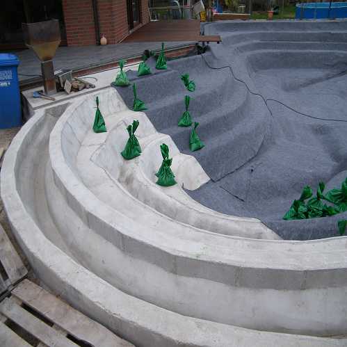

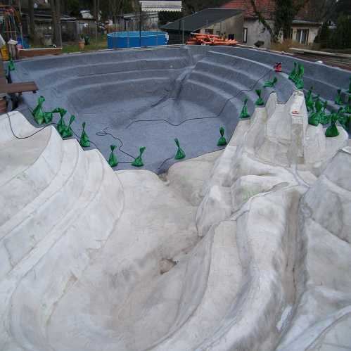

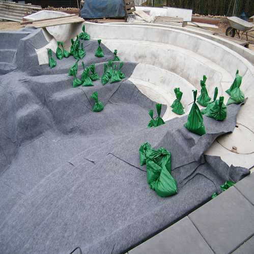

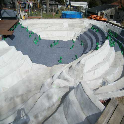

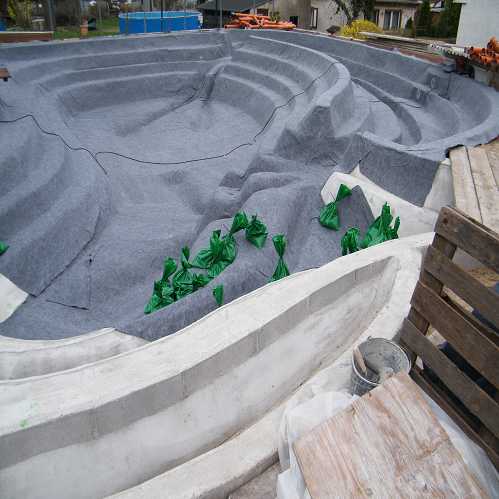

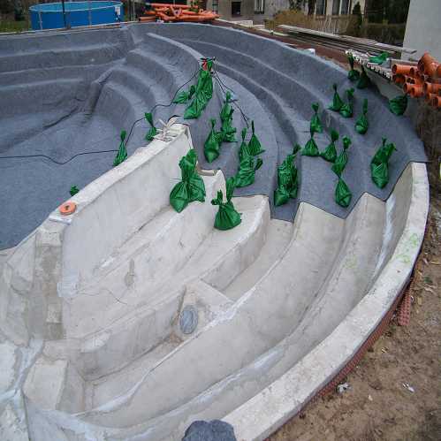

Letztendlich haben wir bis jetzt 300qm verlegt.
Am schlimmsten sind immer die Fummelstücken und die Stunden auf der richtigen Arbeit.
Der Kleber macht sich auch bestens, damit das Vließ um die Folienflansche herum so liegen bleibt.
Die Flansche sind noch mit Gewebeband verklebt.
Ich wollte ja nicht, dass sich in den Rohren Igel oder anderes Getier den Winter über verirrt.
Bei NG habe ich noch gleich 100 weitere Sandsäcke bestellt.
Die werde ich benötigen, um die EPDM-Folie und danach die Vebundmatten zu beschweren.
MAl sehen, ob die 150 Stück dann reichen.
Die Säcke sollte man max. zu 1/3 füllen, das reicht völlig aus.
Das war bei uns ca. 10 Kinderschippen.
Verschlossen habe ich die mit Kabelbinder.
Die letzten 30-40qm Vließ verlege ich Morgen.
Mein LKW mit Ladearm-Spezi war auch schon da.
Nächste Woche Freitag oder Samstag kommt er vorbei. Dann hängen wir die Folienrolle an den Haken und rollen sie schwebend in den Teich.
Anders wird es bei 600kg und den Stufen nicht gehen.

19 Apr. 2013 17:12 - 19 Apr. 2013 17:20 #17314

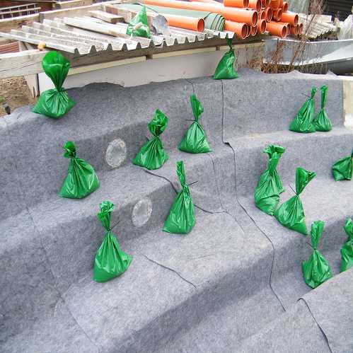

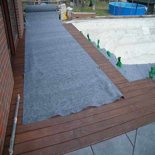

Für die anderen Stücken das Abrollgestell ganz nach hinten, und dann eben abgerollt, abgeschnitten und die Stücken wieder auf eine Papprolle aufgewickelt.
Ließ sich mit den kurzen Stücken einfacher arbeiten.
Da war am Sonntag erstmal Schluss.
Am anstrengensten war es eben die Sandsäcke immer weiterzuschleppen. Mit denen konnte man auch bestens das Vlies "in Form" klopfen und andrücken.
Mit dem Kleber kann mir jetzt kein Wind das Vlies in Nachbars Garten wehen.
Letzte Änderung: 19 Apr. 2013 17:20 von ThorstenC.

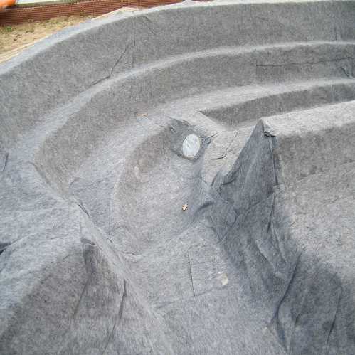

19 Apr. 2013 17:08 - 19 Apr. 2013 17:12 #17313

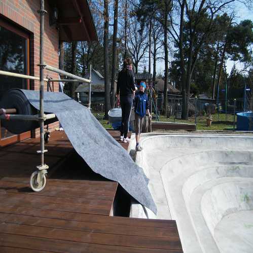

Vielen Dank für die tips mit dem Verschweißen. Haben wir nat. gemacht.
Der Heißluftfön lag dafür ja schon lange im Keller.
So werden wir auch die Ufermatten an den Verbundmatten befestigen, bevor Beton raufkommt.
Und ich habe noch einen draufgegeben:
Das Vließ habe ich mit Fliesenkleber auf den Betonuntergrund punkt-streifenweise ankeklebt.
Die 8 Säcke billigster Baukleber (40 Euro) waren es mir wert.
Da verrutscht nix mehr.
Trotzdem hat nat. meine Frau (Fönerfahren) die Stöße alle verschweißt.
Zum Abrollen habe ich extra ein Gestell gebaut.
Wenn man Platz hat, kann man ja auch die Rolle am Boden ausrollen.
Die erste Rolle (100qm) waren knapp 3 Bahnen quer rüber.
Übrigens: Die Foliensandsäcke von NG sind Klasse!!!
Ohne die wäre es nicht so einfach gegangen.
Es waren einfach 50 Hände mehr.
Letzte Änderung: 19 Apr. 2013 17:12 von ThorstenC.
