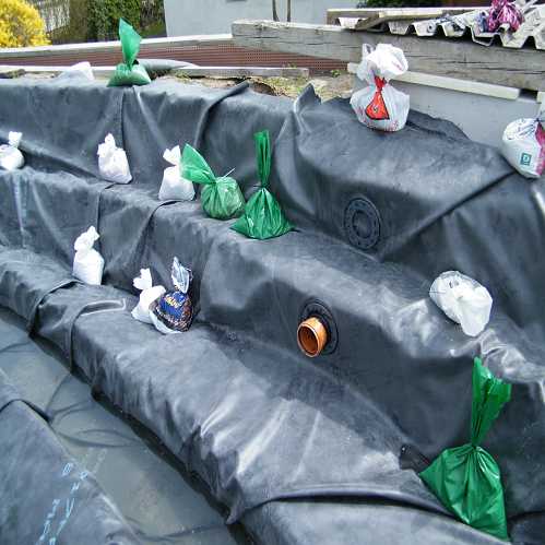

02 Mai 2013 07:20 #17388
Dort die beiden frisch geklebten 125er Flansche- Rückläufe von den Pumpen in den Filterteich.
Ich baue ja mit anderer Filterabfolge:
Schwimmteich- Grobfilter- Pumpe- FT......
Ich habe diese Flansche mit Sikaflex 221 an der gereinigten!!! Folie eingedichtet und gleich kurze 125KG Rohrmuffen ebenfalls mit Sikaflex eingeklebt.
(Die obere kam nach dem Bild dazu)

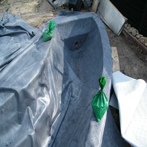

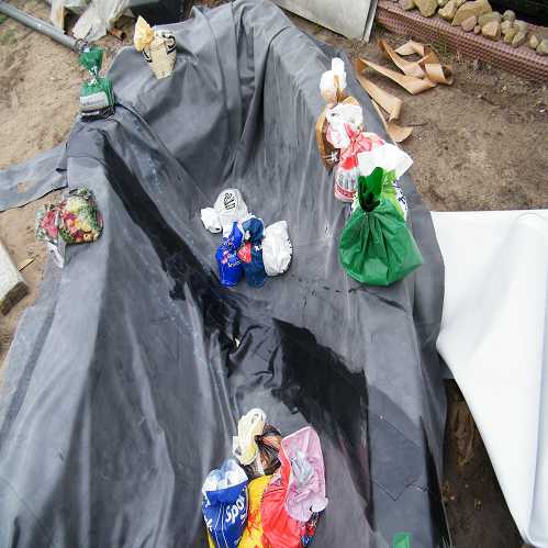

02 Mai 2013 07:15 #17387
Dort war die Folie zu kurz.
Das hatte ich aber so geplant.
Diesen Folienzipfel vorher auszumessen war mir zu zipfelig.
Und durch die glatten Wände sah ich kein Problem für mich die Naht selber zu verkleben.
Verklebt wird mit doppelseitigen EPDM- Klebeband 7cm breit.
Und anschließend kommt noch ein 15cm breites "Nahtabdeckband" drüber.
Doppelt hält besser ,auch wenn der lfd. Meter Nahtband 15 Euro kostet...

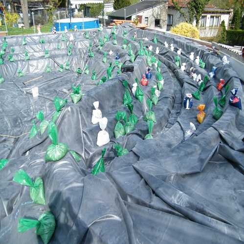

02 Mai 2013 07:07 #17386

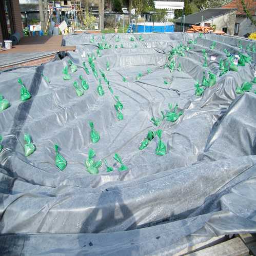

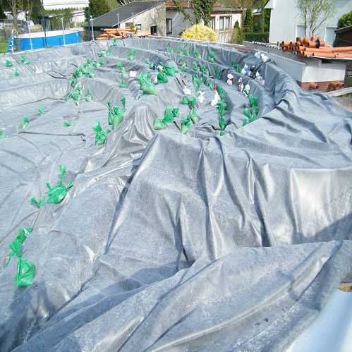

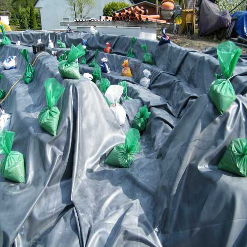

Teich ist seit Sonntag trocken.
Ich habe die Falten sauberer verlegt und die 5Stück 125er Flansche in die Folie eingedichtet.

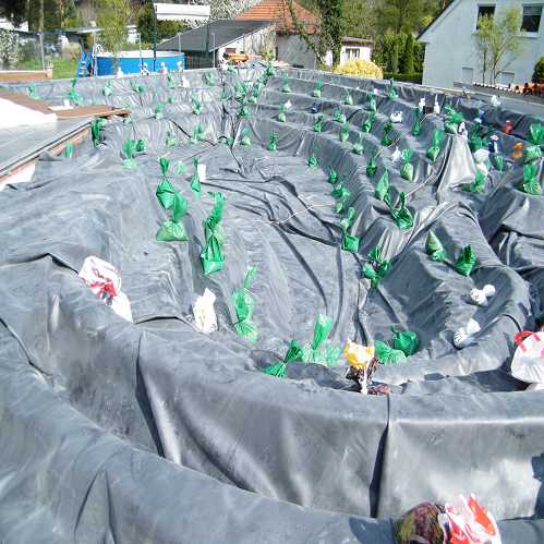

02 Mai 2013 07:04 #17385

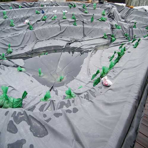

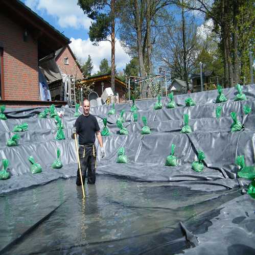

Den Wetterbericht kannte ich ja schon. :blink:
Regen.
Samstag fing ich dann an den Teich leerzupumpen und da Wasser aus den Falten zu schubsen.
Die EPDM-Folie war ziemlich mit Talkum gepudert.
Das habe ich gleichg mit Wasser und Schrubber beseitigt, damit ich die VM aufkleben kann.
Und wieder in der Nacht Sa/So wieder etwas Regen......
Zum Glück habe ich ja den Boden im Teich mit Gefälle gebaut.
So sammelte sich das Wasser immer in den BA- Punkten.
Regen.

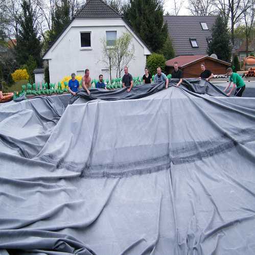

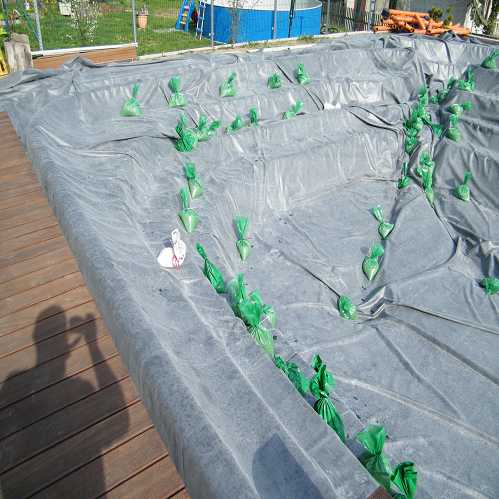

Freitag lag dann die Folie "grob" im Teich.
16.00 Uhr war dann Grillen und Durst löschen angesagt.
Dann musste ich zur Arbeit......

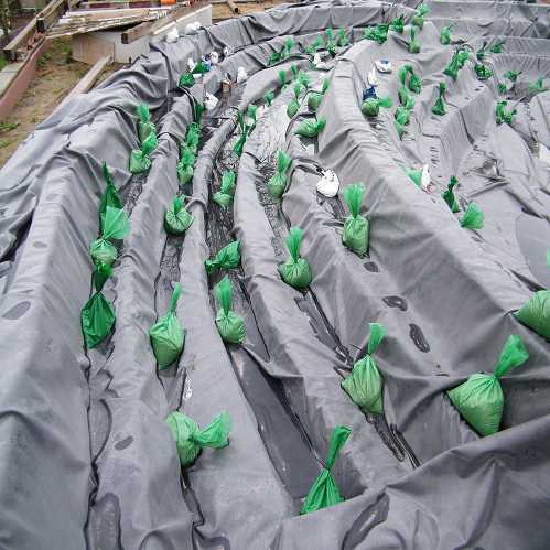

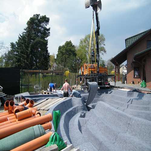

02 Mai 2013 06:56 #17383

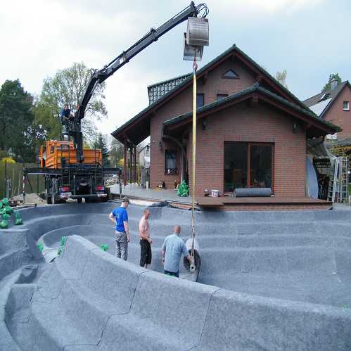

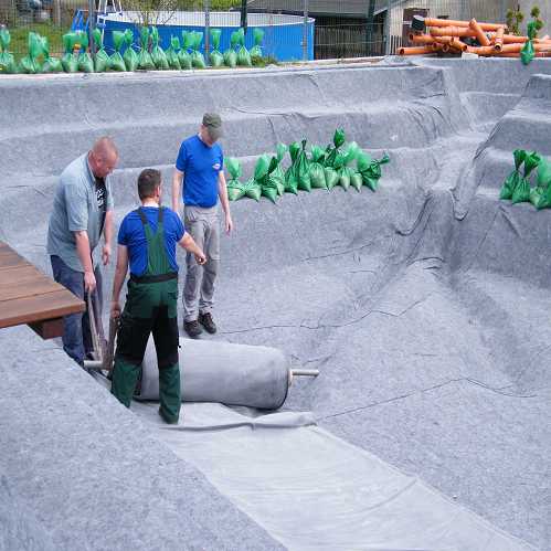

Freitag war der LKW da und 22 weiteren Hände.
Vielen Dank an die fleißigen Helfer.
Die Walze wurde so weit es ging mit dem LKW-Kran "schwebend" abgerollt.
Danach eben per Hand. Da war sie aber nur noch die Hälfte.
Einfacher wäre es gewesen die Rolle am Rand zu lassen und diese dort drehbar zu lagern (Der Karan hätt sie dann eben nur kurz anheben müssen).
Es ging ziemlich leicht mit 4Mann die Bahn von der Rolle zu ziehen.
