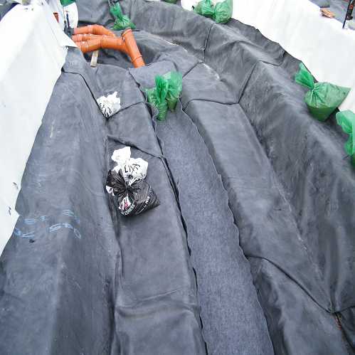

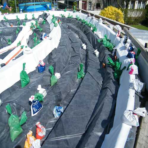

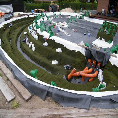

Der Filtergraben ist seit Samstag mit ca. 80qm Verbundmatte ausgelegt.
War für mich alleine eine Tagesaufgabe. :blink:
Ich habe dort die 1m breite VM genommen.
Wegen der Rundungen würde es bei 2m- Bahnen zu viele Falten geben.
Die Verbundmatte geht auf das Vlies bis auf -25cm von der Oberkante des Walls/Schalungsstein/Teichrand.
Dort kommt ja über das Vließ und etwas über Verbundmatte dann die Ufermatte.
Die Stöße werden noch verschweißt.
Es war von Vorteil, dass am Boden die Rinne bereits mit Vlies ausgelegt war. So konnte ich immer kurze Bahnen verarbeiten und diese oberhalb des Vlieses mit dem Teppichmesser abschneiden, ohne Angst um die Folie haben zu müssen.
Ich habe für die 80qm Verbundmatte 11 Kartuschen Sikaflex 221 zum ankleben auf der EPDM verbraucht.

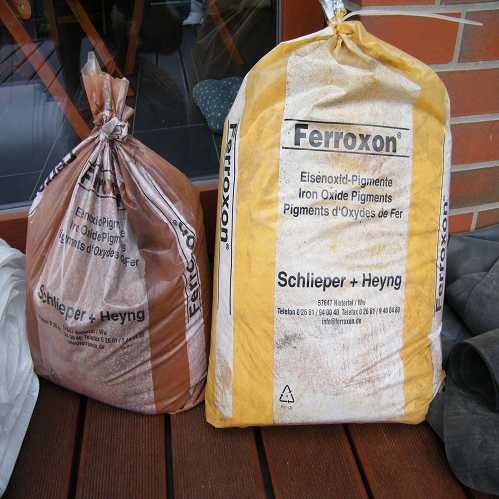

In der Woche habe ich es gerade geschafft ca. 2,5m³ Kies (2/3 0-2mm, 1/3 2-8mm) und 60 Sack tubag Trasszement heranzufahren.
War am günstigsten bei yipiee jaja jippiejey- Baumarkt.
Durch den Trass will ich Kalkausblühungen vermeiden.
Auch wenn ich mehr Farbpigment benötige- kostet ja fast nix....
Ich will versuchen die
-20 kg altstadtbraun und
-20 kg maisgelb
zu einer schönen Sandfarbe zu mixen.
Macht also 40kg eisenoxyd- Farbpulver für 60 Sack Zement.
Der braune Sack ist kleiner, weil höhere Dichte als das gelbe, Gewicht also gleich- ich habe es nat. gewogen.

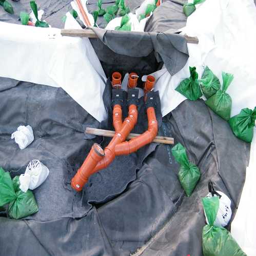

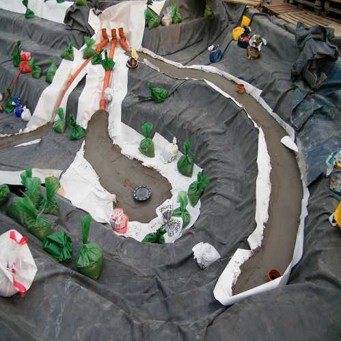

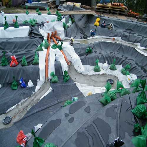

Die Rohre am Boden des Schwimmteiches und die Rohre zu den Rohrskimmern in der -60cm- Stufe wurden mit Beton in den Rinnen fixiert.
Unter den BA- Rand habe ich noch 4cm "Luft" gelassen für den Estrich.
Leider war da mein Kies alle- der ist den 150
Sandsäcken gelandet....
So mussten die linke Skimmerleitung und die Rohre bis zu den durchbrüchen noch frei bleiben.

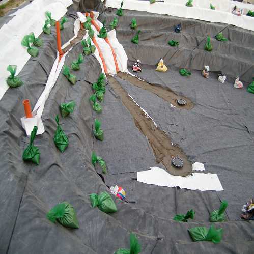

Der Boden vom Schwimmteich wurde ebenfalls mit Vließ ausgelegt und dieses mit Sikaflex 221 fixiert.
Ich wollte nicht mehr oberhalb der Folie mit dem Fön arbeiten und habe die Nähte vom Vließ ebenfalls leicht mit Sika fixiert.
Ebenso wurde die unterste Stufe des Filtergrabens/ die Rinne ebenfalls mit einem vleißstreifen ausgelegt.
Am Boden brauche ich keine Verbundmatte. Da kommt einfach nur 3-4cm Beton/Estrich mit Fasern rein und gut ist.

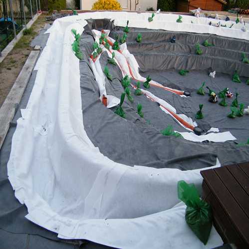

Dort wo später Ufermatte hinkommt (der Wall zwischen Schwimm- und Filterteich und die Pflanzengräben), haben wir Vließ verlegt und mit Sikaflex 221 auf der Folie fixiert.
So kommen mit die Wurzeln der Pflanzen nicht an die Folie.
Ufermatte wird bei mir bis ca. -20cm gehen.
Darunter kommt die Verbundmatte mit Beton.
