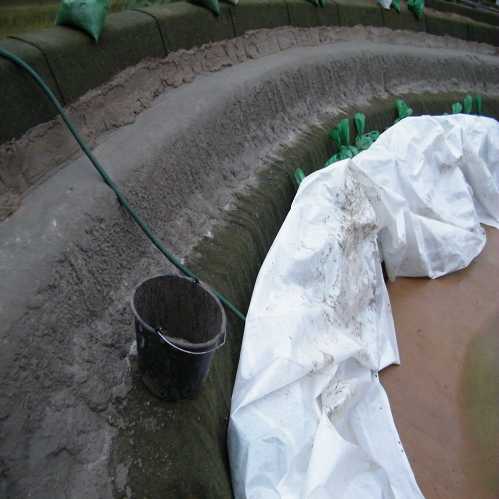

30 Juni 2013 21:20 - 30 Juni 2013 21:23 #17920

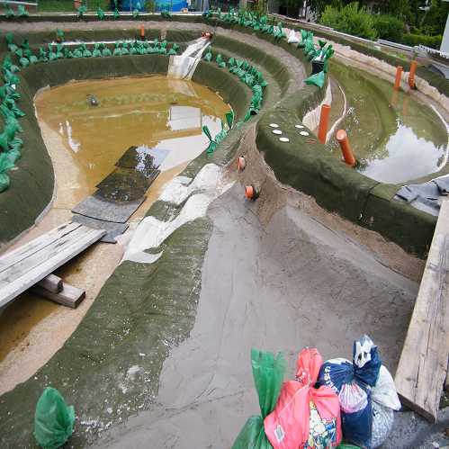

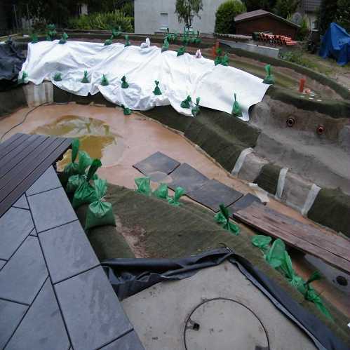

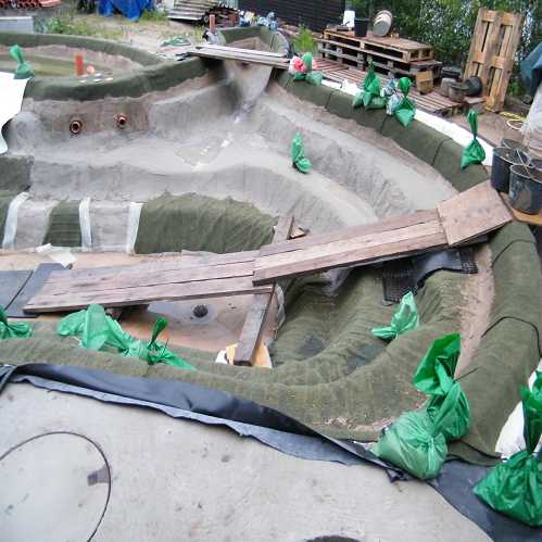

Regen!!!!
Die ganze Zeit nieselte es leicht- ideales Betonwetter.
Plötzlich kam Sturm auf und es goß wie aus der Gießkanne.
Ein Ein Großteil der fertigen Betonarbeiten Stufe -30 auf -60 rutschte weg.
Ich habe schnell alles im strömenden Regen abgedeckt und erstmal abgewartet.
Gegen 21.00 Uhr wurde es trockener und ich habe die Matsche wieder hochgezogen.
Wenn ich lieber gleich von oben bis unten zum Boden alle Stufen runtergezogen hätte, dann wäre es nicht so "weitläufig" geworden und ich hätte mit einer Plane alles abdecken können....
Hätte, hätte.....

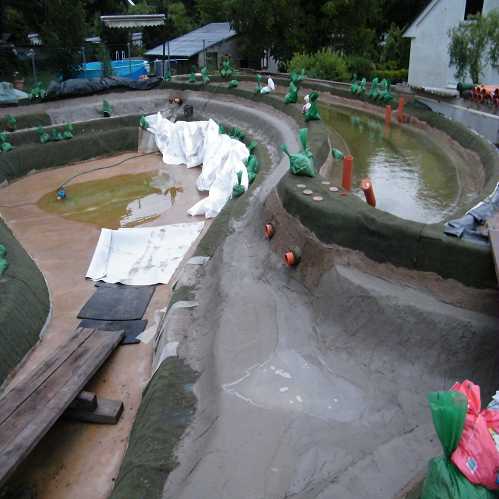

30 Juni 2013 21:14 - 30 Juni 2013 22:29 #17919

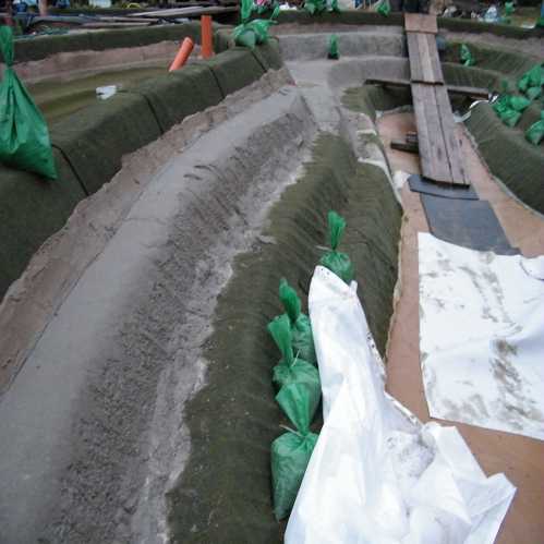

So nebenbei angefangen im ST die VM zu vermörteln.
Weil es im FT so gut funktionierte will ich in zwei Schichten arbeiten:
-erste Schicht VM einschlämmen
-irgendwann die "Endbeschichtung".
Wer kann, der sollte frisch in frisch arbeiten-
ich will aber 3cm Beton über der VM haben und keine Ansatzstellen.
Die nur 1cm dick überzogene VM war mir zu dünn- es knusperte mir einfach zuviel beim rauftreten..
Am Rand beim Übergang VM zu UM habe ich mit eingefärbten Beton gearbeitet und bin ca. 5cm auf die UM raufgegangen.
"Klecksereien" auf der UM werden sich so farblich nicht so sehen lassen.
Dabei habe ich einen Fehker gemacht:
Ich wollte erst den ganzen Rand/Übergang VM/UM mit dem eingefärbten Beton ringsherum fertig machen und mich dann von oben nach unten arbeiten....
Eigentlich kein Problem- aber es kam wiedermal

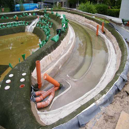

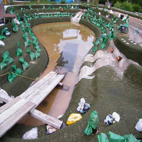

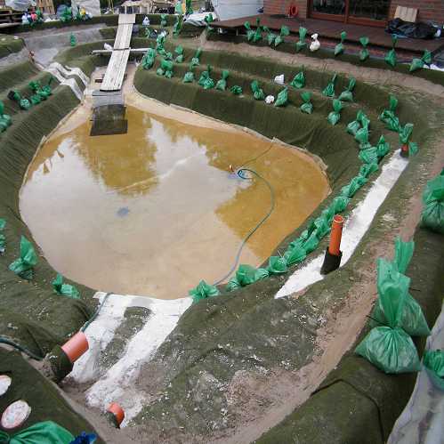

30 Juni 2013 21:05 - 30 Juni 2013 21:06 #17918
Die 125er KG-Einläufe vom Filterkeller mit Knie nach oben und aufgestecktem Rohr "dicht" gemacht.
Ebenso die Rückläufe vom FT zum ST links und rechts der Schieber.
Dann die Pumpe in den ST und das Wasser vom ST in den FT umgepumpt.
Ca. 8 Stunden gepumpt.....

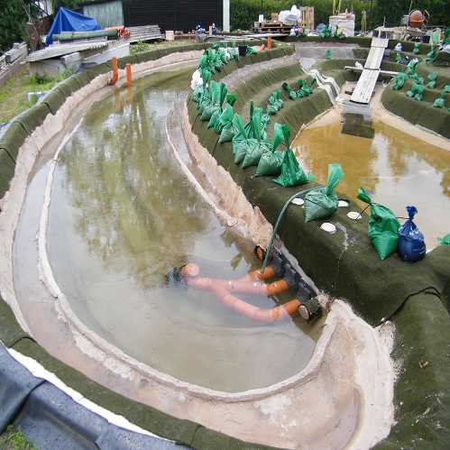

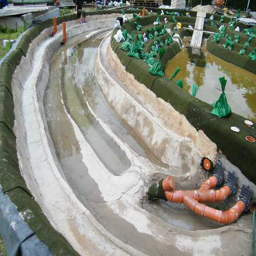

30 Juni 2013 21:01 #17917

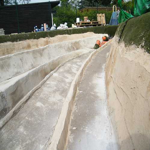

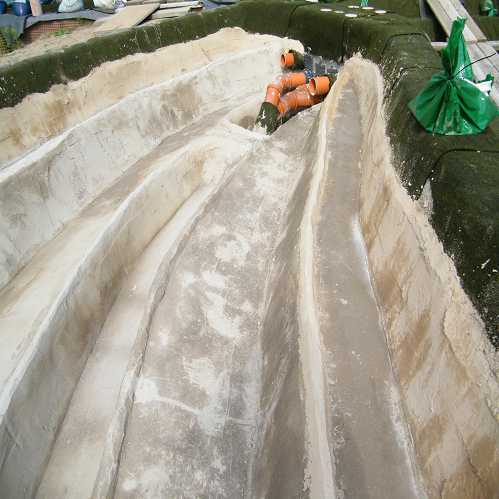

Filtergraben ist jetzt fertig- es fehleten noch 3 Mischungen und die tiefste Rinne in der Mitte bekam auch nochmal 3cm rauf.
Verbrauchsangaben habe ich auf 30 Mischungen korrigiert.
Die 30er und 60er Stufen haben ein leichtes Gefälle nach aussen. So bleibt später der Sand besser liegen.
Obendrauf habe ich an der Kante noch eine Wulst von ca. 4cm aufmodelliert.

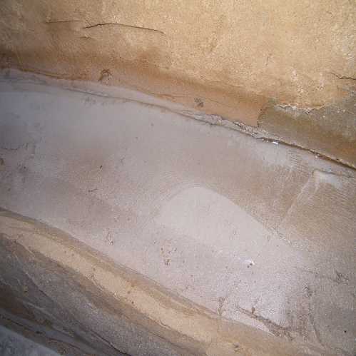

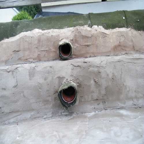

26 Juni 2013 20:43 #17861

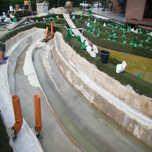

Im Filtergraben- der durch den Regen kurz nach dem Betonieren am Dienstag leicht geflutet wurde gab es ebenfalls leichte Kalkablagerungen auf der Oberfläche.
Diese hab ich weggeschrubbt und ausgepumpt.
War auch wirklich wenig.
Auf 8540 sieht man unten die weiße Schicht- oben schon weggeschrubbt.
Bild 8537 sind die beiden KG 125 Rückläufe vom Filterkeller in den Filterteich nach der Grobfilterung und Pumpe.
Oben ist die 250g- Mischung,und der Rest unten mit ca. 100g Farbpulver.

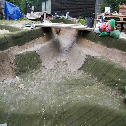

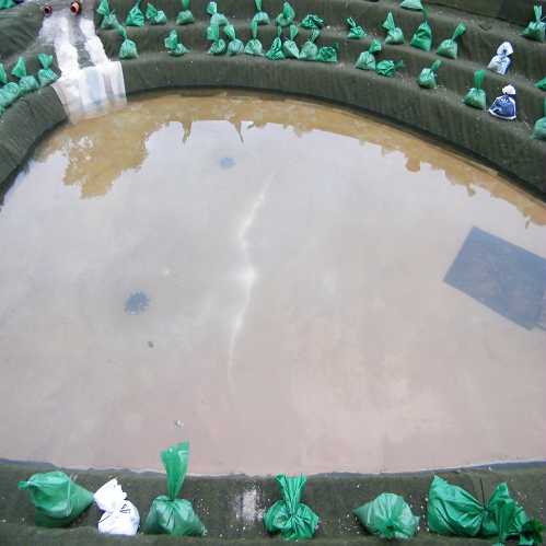

26 Juni 2013 20:37 - 26 Juni 2013 20:55 #17860

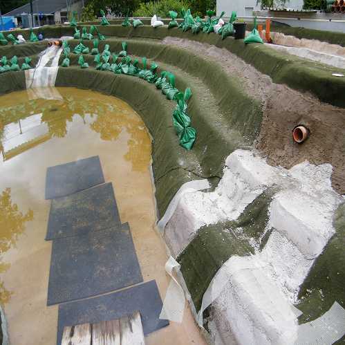

Trotz Fasern im Beton ist die Bodenplatte im ST ein bisschen gerissen.
Ich hatte ja fast schon damit gerechnet- es ist ein feiner Riss.
Vermutlich such genau an der Stell zwischen der 20. und 21 Mischung. Da war Kaffepause und dadurch könnten sich die Fasern im Beton nicht gut genug verbunden/ gemischt haben. Ausserdem war es an dem Tag sehr heiß und sonnig.
Verdammt- im Baumarkt kosten 50m² Glas-Gewebearmierung für Dämmputz 40 Euro. :pinch:
Hätte ich vielleicht komplett drunter legen sollen.
Am Rand hatte ich ja Streifen davon eingearbeitet.
Aber: es ist nicht schlimm- Dicht hält die Folie.
Und später sieht man ihn sowieso nicht mehr...
Es sammelt sich an dem Riss etwas weiße Kalkablagerung- vermutlich von der "Unterseite" des Beton.
Ansonsten gibt es auf der Platte keine weiteren Kalkausblühungen.
Wasser (ca. 70-80cm tief) immernocj klar bis auf dem Boden.
