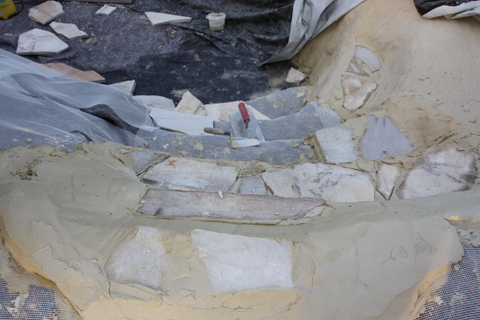

Wir haben statt 2 Lagen Zementaufstrich eine Putzarmierungsmatte (50 Meter x 1 Meter Rolle) genutzt, Vermörtelung darauf 2-3 cm in einem Aufstrich. Bei uns liegt der Bedarf für ca. 200 qm, bei bisher: 3 qm³ Meter Verfugungssand (Lommelsand), 48 Sack Weißzement, von unserem Eisenoxyd gelb = Färbung "Natur"(25 kg) wird doch mehr, als die Hälfte übrig bleiben, da wir ihn nur Esslöffelweise in den Mörtel beigemengt haben. Pro Schubkarre zwischen 7 und 9 Esslöffel um die Farbe etwas zu changieren..
Wir nehmen die letzten 40 qm ab Montag wieder in Angriff
Die Technik bei uns:
Schubkarre Sand aus dem Vorgarten holen, 90 Liter Speissfass ca. 1/4 voll (davon 1 zu 3 die Zement- Sand Mischung + 2 Esslöffel Farbe) Trocken verrühren mit Handzementrührer, das Ganze in 3 Eimer zu je 20 Liter Eimer aufteilen - sie sind gut halb voll.. Wasser dazu, wieder verrühren- und ab in die Grube.. vermörteln, Kelle und Glättkelle glatt ziehen - danach wenn es etwas angetrocknet ist, mit dem Küchenschwamm die Stufen herausziehen .
Wir sind gerade bei einer Ausgangstreppe mit Poligonalplatten- siehe Foto

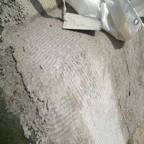

Ich arbeite ja beim Vermörteln der VM in zwei Schichten, wobei ich die erste Schicht mit einer 5mm Zahnkelle auftrage.
Dadurch bekomme ich den Mörtel besser in die Fasern der VM eingearbeitet und die Oberfläche ist eben angriffslustiger für die 2 Schicht mit der Farbe.

Vorsicht: NG empfielt die Mörtelschichten frisch in frisch aufzubringen. Ist auch eigentlich besser so.
Ich schaffe es aber nicht anders und habe deswegen die erste Schicht "aufgekämmt".
