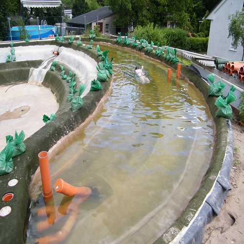

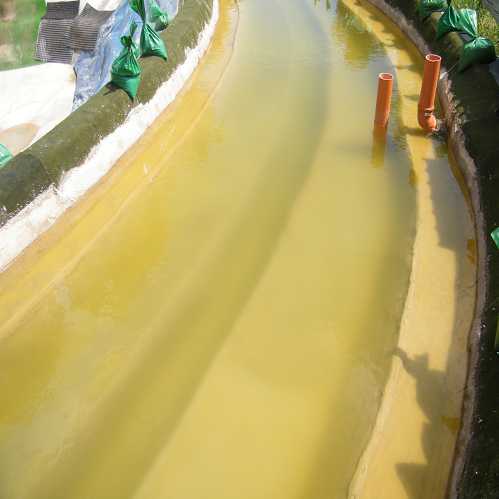

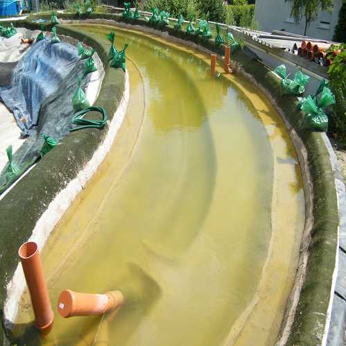

sind aus dem Urlaub wieder zurück.....
Im FT habe ich das Abkling
-Wasser ja dringelassen- und es ist netterweise badefreundlich.
Keine Fadenalgen. Bodensicht auf 1m. Bei Badebetrieb im FG wird brauner Mulm aufgewirbelt.
Dann nur noch 50cm Sicht.
Egal.
Leider ist es ziemlich heiß und ich muss noch Heute VM verputzen- allerdings nur die erste Schicht.

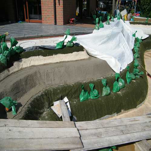

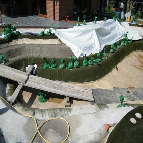

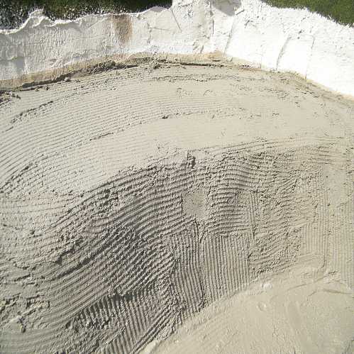

02 Juli 2013 20:59 - 02 Juli 2013 21:02 #17948
Nie mehr betonieren, als man abdecken kann.
Gestern war wiedermal erst knallige Sonne und dann dicke Wolken.
Aber diesmal hat alles gepasst und die Folie lag schon am Rand bereit.
Die erste Schicht vom Betonputz habe ich jetzt mit einer Zahnkelle "aufgekämmt". MAcht man bei Fassadenputz ggf. auch so. Dadurch hält die zweite Schicht besser.
Kaum war die Plane drüber, kam die erste Regendusche.
In der Nacht nochmehr und ich konnte wieder auspumpen.
Es gibt übrigens im FT keine Kalkausblühungen oder Schwaden.
Und das Beste: der Wasserspiegel ist konstant.
Also keine Leckage unter dem Beton.
Im ST war auf dem Boden nur durch den Regenguss gestern vom "harten Samstagbeton" weiße Schlempe runtergespült worden.
