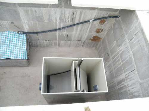

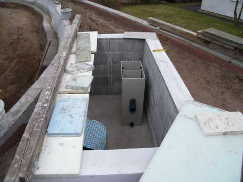

30 Juni 2013 22:27 #17926

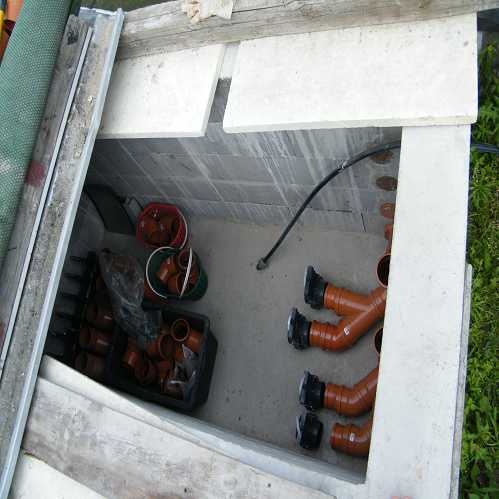

Meine Planungs- und Baufehler bezüglich Filterkeller:
-Die Lage ist von mir für eine NG- Filterabfolge gewählt worden- in der Mitte des 15x3m langen FT.
-Es kam mittendrin im Bau die Änderung der Filterabfolge auf ST-Grobfilter- Pumpe- FT- ST
-Dadurch musste ich eben mit den beiden 125Kg- Rohren von den Dammdurchbrüchen aus Sch.... Bonbon machen.
Er ist eigentlich für alle Varianten von Grobfiltern groß genug (Trommelfilter, Endlosbandfilter, USIII etc....).
Aber Platz kann man nie genug haben....
Verrohrung bis zu den Eingängen der USIII (Bögen und Schieber) benötigt schon ca. 70cm Platz in der Länge.
Die einzig vernünftige Bauweise wäre bei mir folgende gewesen:
-Filterkeller sitzt z.B.genau mittig zwischen den beiden Filterteichen (Bei bigwig´s Profilbild- NG Planung ist da schon Platz freigehalten worden
-alle Saugrohre vom ST (BA oder Skimmer) gehen in den Filterkeller mit einem senkrechten Reinigungsabzweig und dann zum Grobfilter der Wahl
-danach geht es eben nach den Pumpen in den oder die beiden FT
-am Ende der FT zurück in den ST
-alle Rohre/Flansche der Ein- und Ausläufe zu den Teichen mind. 40cm unterhalb Wasseroberfläche- Eis :huh:
-Der neueste (nein ist altes Prinzip) Mammutpumpe, Luftheber- einfacher und Stromsparender kann man nicht Wasser pumpen
-dafür benötigt man aber einen möglichst tiefen Schacht oder Keller von ca. 2m.
Je tiefer der Luftheber sitzt, desto effektiver ist er.
115cm unter Wasserspiegel ist zu knapp bei mir.
Also hätte ich gerne einen Keller, der zumindest in einer "Ecke" 2m tief ist.
Beim nächsten Mal.
Das hier von mir geschriebene gilt nicht für NG- Filterabfolge-ST-ZST-FT-Pumpe-ST Bitte beachten und nicht verwirren lassen.
Ansonsten kann man bei NG- Filterabfolge einen solchen "Keller" auch am Ende des FG bauen.
Beim nächsten Mal.

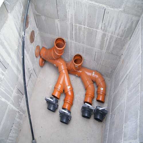

30 Juni 2013 22:06 - 30 Juni 2013 22:44 #17925

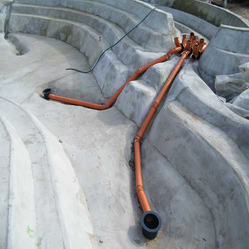

Dann geht es über die Verrohrung und 4 Schieber in die beiden Eingänge des Spaltsiebfilter USIII.
Die beiden Pumpen fördern das vom Grobschmutz befreite Wasser über die obersten 2 Stück 125KG als Rückläufe zum FT.
Dort darf sich dann der Dreck ablagern, der kleiner als 0,3mm ist.
Bei den im Filterkeller unten ankommenden 125KG- Rohren geht ebenfalls ein senkrechter Abzweig bis ganz nach oben als Reinigungsanbzweig in Richtung der Verteilerstellen an den Dammdurchbrüchen!!

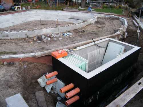

30 Juni 2013 22:01 - 30 Juni 2013 22:32 #17924

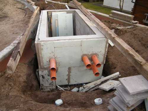

Für bigwig (Du müsstest über Ng- Moderator meine mailadresse bekommen haben):
Mein Filterkeller hat die Innenmaxe B-H-T: 115cm breit- 130cm hoch- 265cm lang.
Oberkante Teichrand ist ca 15cm unter dem Rand des Filterkellers- oder der Keller ist 15cm höher als der Teichrand.
Betonplatte- 17,5cm Schalungsstein. Da habe ich aber weit hinten in meinem Bericht hier Bilder vom Bau drin.
Ausserdem gehen 5 Stück Reserve- 125KG Rohre noch raus.
Eines davon als "Bypassleitung" direkt in den ST (ggf. noch Feinfilter), wenn der Flow für den FT zuviel wird.
Er liegt mittig am FT.
Vom SchwimmTeich- BA und Skimmer/ Verteilung am Dammdurchbruch kommen 2Stück 125KG ganz unten rein.
Dann kommen die beiden Pumpen und fördern das vom Grobschmutz befreite Wasser über die 2 Stück 125KG als Rückläufe zum FT.
Den zweiten Einlauf gaanz unten habe ich nachträglich nochmal durchgebohrt, als ich merkte, wo die Reise hingehen muss.

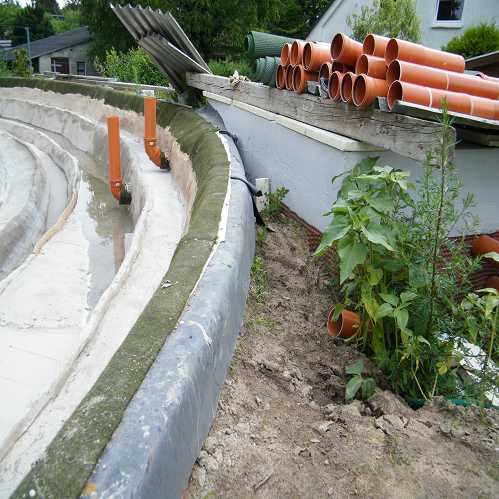

30 Juni 2013 21:46 #17923

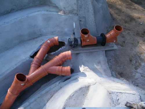

Kleines Schmankerl:
-der Filterteich ist gut gefüllt
-die Schieber (sind zu) und Verteilung liegen ja im Wasser des FG
-die BA (später offen Koiteich-Bodenabläufe mit rundem Deckel)habe ich ja nach NG- Lehre oebrhalb der Folie eingebaut und an dem eigentlichen Dichtring mit einem Stück EPDM verschlossen, damit kein Beton mit in die Verrohrung laufen kann- die sind also dicht
Da mach doch der ganz rechte BA "dicke Beule" nach oben....... :huh:
Das Saugrohr muss also irgendwie vom FT aus voll Wasser gelaufen sein und drückt mit 1,5m Höhe.
Jetzt kam mal die Premiere für meine Reinigungsabzweige oben am Dammdurchbruch.
Deckel auf und ich sehe wirklich das Wasser im Rohr/ mittlerer Schieber auf Höhe FT- Wasser stehen......
Ich vermute, dass ich die Dichtung vom Schieber (mit kurzem eingeklebten 110KG-Rohr) zur Muffe des Reinigungsabzweiges "vergessen habe" . :huh:
Gartenschlauch konnte ich ohne Probleme von oben bis zum BA reinschieben- kurz angesaugt und dann leerlaufen lassen. Das Wasser lief aber wieder nach..
Da muss ich wohl die Verteilung/Schieber nochmal auseinanderbauen und nachsehen- aber erst in 3 Wochen..
Alles kein Problemchen- wenn man so baut.
Schnell ind den FT hopsen und Schieber rausziehen.
Ich will das Wasser im FT solange stehen lassen und dan Beckern- äh kärchern.
Dankeschön für den Kärchertip noch an Becker.
Die Schlempe muss weg.

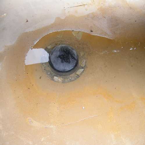

30 Juni 2013 21:28 - 30 Juni 2013 22:40 #17921
Weil der Beton der ersten Schicht so nass wurde, hatte er auf der Oberfläche extrem viel hellgrauen "Schlemperückstand".
Also das Zeugs, wass Becker runtergekärchert hat am Ende.
Darauf hält leider die zweite Betonschicht nicht gut, auch wenn es schön glatt aussieht.
Also habe ich oberflächlich gekratzt und mit dem groben Besen diese Schicht entfernt, gefegt und gespült.
Gleich den Teichboden vom letzten Dreck gereinigt.
Nach zwei Wochen haben sich doch langsam Grünalgen gebildet und das ausgefallene Eisenoxyd meines Brunnenwassers war auch auf dem Boden verteilt.
Schöne Sonntagsbarbeit.
Letzte Änderung: 30 Juni 2013 22:40 von ThorstenC.
