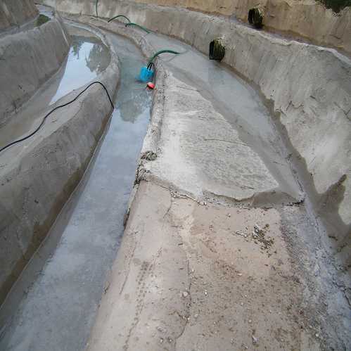

Viel zu wenig, da ich eben leider noch nebenbei arbeiten muss.
Und wenn man zu Hause ist, dann regnet es Wochenlang oder man hat 38° plus Sonnenschein.
Das Wasser im Schwimmteich hat sich durch den Regen gestern vermehrt.
Komischerweise immernoch keine Algenbildung- obwohl viel Zeugs eingeweht wurde.
Auch keine Kalkausaschungen erkennbar.
Nur das bisschen, was sich kurz nach dem Wassereinlassen gesammelt hatte.
Es kommt aber nichts nach.
Verm. dank dem Trasszement.
Leider fehlten mir am Dienstag Morgen noch 2 Mischungen, aber ich wollte nicht um 01.00 Uhr MOrgens den Mischer weiter anwerfen. :ohmy:
Den Filtereich musste ich gestern erstmal auspumpen, damit ich die letzten zwei Mischungen (habe ich in der Mengenangabe oben schon einkalkuliert) noch einbringen kann.
Dann werde ich das Wasser vom ST- Boden in den Filterteich rüberpumpen.
So halte ich den Beton dort feucht und ich kann mich am WE auch wieder drin abkühlen.
Samstag werde ich versuchen die erste Schicht im ST auf die VM zu bekommen.
In einem Arbeitsgang frisch in frisch wäre mir lieber, aber ich will keine Ansätze im Beton haben und schaffe es nicht anders bei 120qm ca..

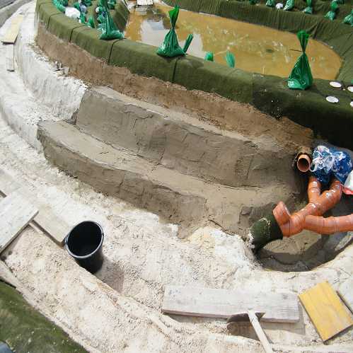

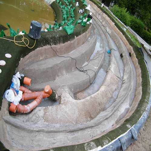

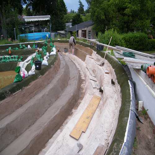

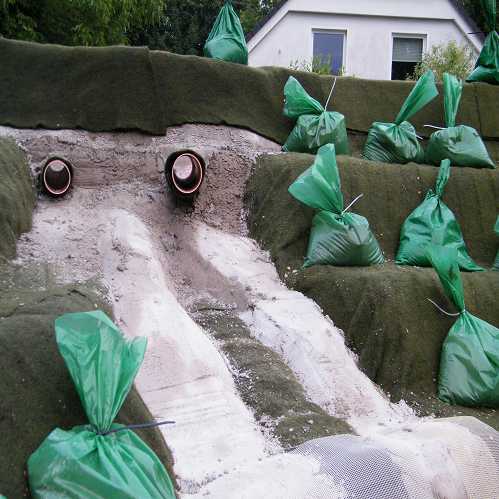

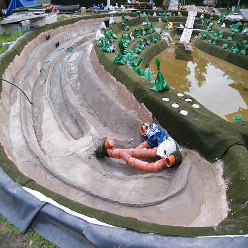

26 Juni 2013 13:47 - 26 Juli 2013 01:18 #17850
Montag habe ich den Filtergraben (fast) fertig verputzt- also über die
erste Schicht von voriger Woche "Mischung:
-12 Schippen Kies
-4 Trasszement
- 100g Farbpigment
-10g Fasern
-zwei Spritzer Pril!!!!!!!
Verbrauch ca. 12 Mischerladungen für 75 qm-
aber nur für das dünn einschlämmen."
Montag eben nochmal 2-3cm komplett rübergezogen.
Von 15.00 Uhr bis 01.00 Uhr Dienstag Morgen....
Die Mischung zur ersten Stufe, welche direkt noch 5cm über die Ufermatte rübergeht bekam 250 g Farbpulver ab, weil diese Stelle könnte ich noch eine Weile sehen.
Den Rest des Filtergrabens habe ich mit 100g Farbpulver angemischt.
Das meiste wird man später eh nicht sehen, aber das Farbpulver kostet mit ca. 3€/kg nicht die Welt.
Mischung für die zweite Schicht wie die erste:
-12 Schippen Kies
-4 Trasszement
- 100g Farbpigment plus 4x150g mehr für oberste Reihe
-10g Fasern
Verbrauch: 28 Mischerladungen für die 2.Schicht.
insgesamter Verbrauch für 75 qm VM einschlämmen und verputzen also :
40 Mischerladungen mit je
-12 Schippen Kies
-4 Trasszement (1 Sack 25 kg Trasszement hat ca. 9-10 Schippen)
-10g Fasern
Dienstag früh um 01.00 Uhr ging dann der Regen los.
Hat aber zum Glück keinen Schaden hinterlassen- nur eine kleine Flut.
Die Trasszementmischung mit den Fasern lässt sich sehr gut an meinen steilen Schrägen anputzen.
Verm. durch den feinen Trassabteil "klebt" die Mischung so gut wie Kalkputz und rutscht nicht runter.
Mit normalen Zement- Beton geht es nicht so gut.
Die Farbe des Beton sieht erst die erste Zeit recht kräftig aus. Insbsesondere die 250g- Mischung. Mit zunehmender Aushärtung wird es aber etwas heller.
Bilder folgten soeben.
Meine Stufen im FT haben ein leichtes Gefälle nach hinten und bei der zweiten Betonbeschichtung noch eine kleine Wulst von 3-4cm vorne bekommen.
Dann bleibt der Sand da wo er hin soll.
Für bigwig: ich will beckers schöne Teichbaudoku nicht so zerschießen....
Wenn Du die Bilder von mir im originalen haben möchtest, kanst Du gerne über den Moderator mir Deine mailadresse zukommen lassen.
Werde mich dann bemühen.

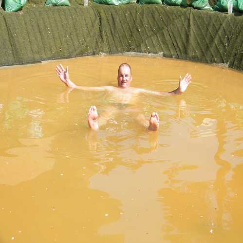

19 Juni 2013 13:01 #17749
Konnte Heut nicht anders. :laugh:
Durch das Gefälle habe ich an der tiefsten Stelle BA1 links schon 60cm Wasser.
Oben rel. klar geworden.
Unten eben so ein bisschen Eisen ausgeflockt.
Trotzdem herrlich.
5 Minuten arbeiten, 1/2 Stunde abkühlen.
Trotzdem herrlich.

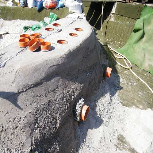

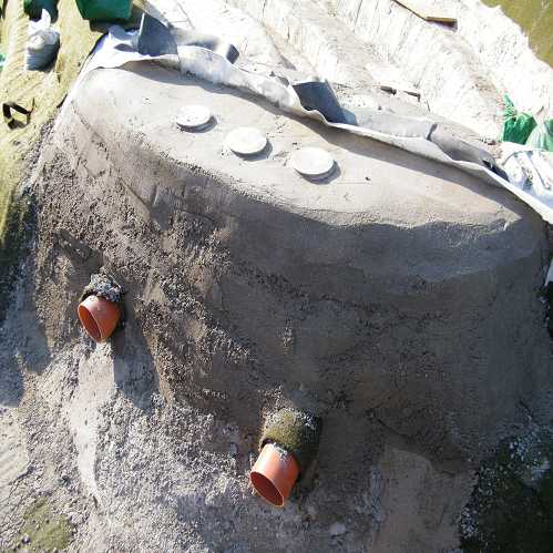

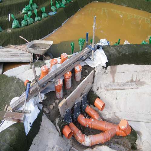

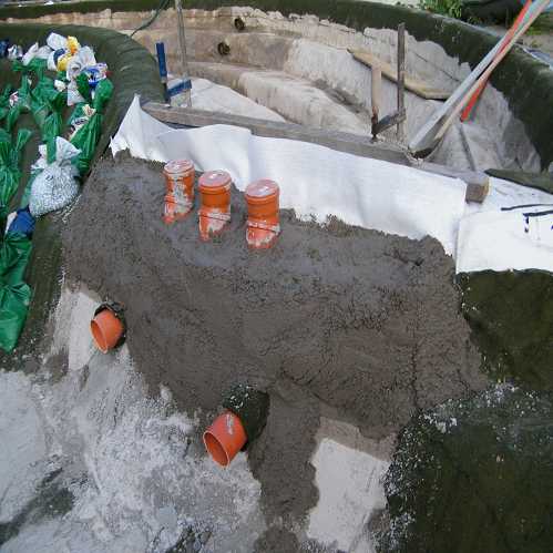

19 Juni 2013 12:58 #17747
Immer schön in Schichten von 20 cm.
Das ging recht gestern recht gut.
Heute letzte Schalbretter abgemacht, Folie oben abgeschnitten unf fertig.
Die Reinigungsabzweige enden mit Muffe /Deckel ohne Gummidichtung OK Wall.
Bei Reinigungsarbeiten kann ich so trocken in alle Richtung meine Rohre spülen.
Oben kommt über den Dammdurchbruch noch Ufermatte und dann kann ich den FG fertig vermörteln.

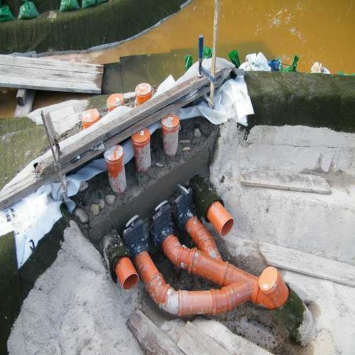

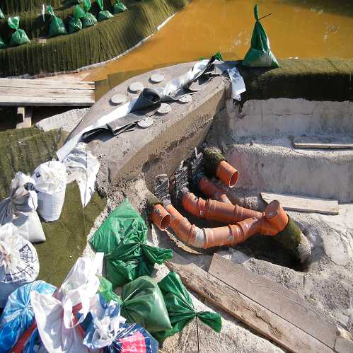

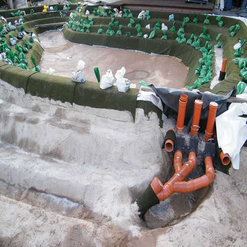

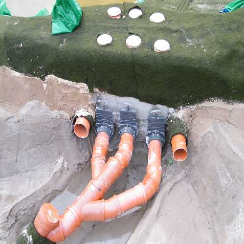

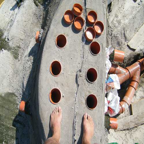

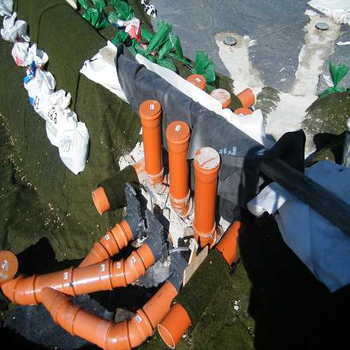

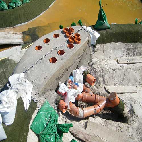

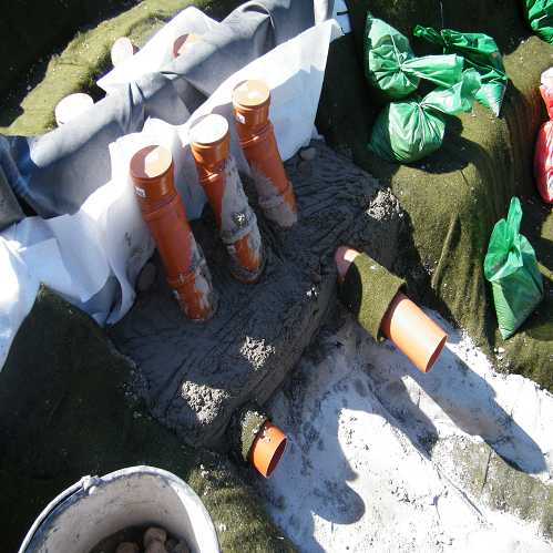

19 Juni 2013 12:53 - 19 Juni 2013 14:57 #17746
Jetzt kamen noch die beiden Dammdurchbrüche an die Reihe.
Verrohrung ist fertig.
Die senkrechten Rohre sind die Reinigungsabzweige.
Bei NG- Filterabfolge kann man sich die senkrechten Reinigungs-Rohre auf der ST- Seite (gehen in Richtung Filtergraben) ggf. sparen.
Auf der FT- Seite gehen die Abzweige Richtung ST- zu den BA und den Skimmern.
Dann wäre eben an den Schiebern Schluss/ offen zum FT hin.
Man kann sogar die Schieber weglassen.
Dann würden eben offen Rohrenden im FT enden.
Kann man eben nix regulieren.
Das stand meienr Meinung nach auch so in einem älteren NG- Heft drin:
Man kann eben auch mit Flanschen direkt durch die Trennfolie durchgehen.
Bei mir geht die Reise im FT aber weiter in jeweils ein 125KG Richtung Filterkeller.
Deswegen auch die jeweils beiden Rückläufe vom FT zum ST.
Einfach jeweils ein Folienflansch mit kurzen Rohren eingebaut.
Pro Dammdurchbruch habe ich geradeso 4x 110 und 1x 125 Flansche untergebracht.
3x Saugleitungen, 2x Rücklauf vom FT zum ST.
