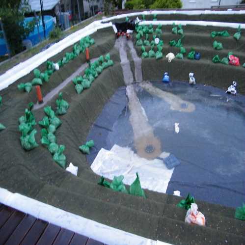

26 Mai 2013 11:18 #17569

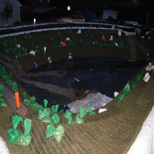

Viel rutschiger sind die VM....
Bin öfter schon eine Stufe tiefer gerutscht.
Jetzt scheint der größte Regen vorbei zu sein.
Teich ist schön voll. Fast schwimmfertig.
Ich werde mal die Pumpe anwerfen.

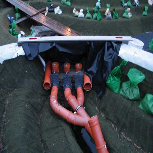

25 Mai 2013 20:00 #17564

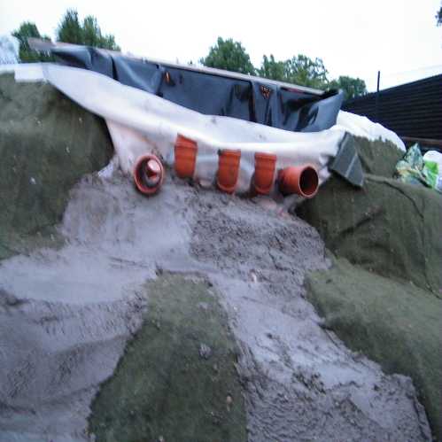

Dauerregen statt Estrichbeton.
Die Rampe ist ja schon fertig.
Die Rohre zum Dammdurchbruch sind in Beton eingelegt.
Am Dammdurchbruch habe ich auch begonnen diesen vom ST und vom FT aus auszumauern.
Einfach mit Beton und manchmal kleine Feldsteinchen eingedrückt.
Man sieht hier jeweils die 3 110KG Saugrohre vom Schwimmteich kommend mit dem Reinigungsabzweig.
Auf der FT- Seite ebenfalls Reinigungsabzweig, Schieber und dann geht es in ein 125 KG zum Filterkeller.
Neu sind jetzt die beiden Rücklaufrohre 125KG und 110 KG vom FT zum Schwimmteich an jedem Dammdurchbruch.
Ganz einfach wieder mit Folienflanschen und geraden Rohren.
Leider sind die Bilder wegen dem Regen etwas unscharf..

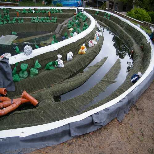

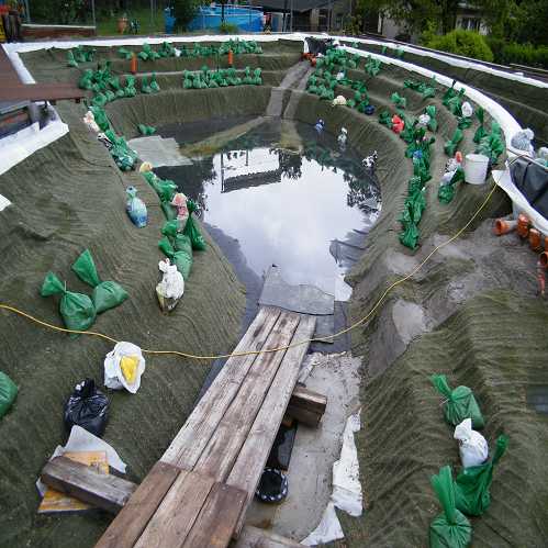

25 Mai 2013 19:44 - 25 Mai 2013 19:49 #17563

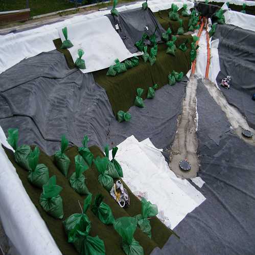

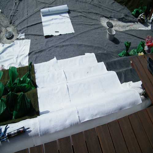

Verbundmatten sind komplett verlegt.
Man muss diese aber immer gut mit den Sandsäcken andrücken, damit der Kleber gut hält.
Bis jetzt habe ich 72 Kartuschen a 300ml Sikaflex 221 und 3 Kartuschen NG-Kleber (die waren netterweise noch in "Restpostenlieferungen" dabei- Dankeschön) zum Fixieren der Falten und ankleben von Vließ und VM verbraucht. :ohmy:
Unterschiede im Klebeverhalten, Konsistenz und Geschmack von Sikaflex 221 und NG- Polymerkleber waren für mich nicht feststellbar.
Wo im ST ggf. Stufen oberhalb der VM gesetzt werden, habe ich vlies 900 von NG verlegt.
Da drüber eben noch die VM.

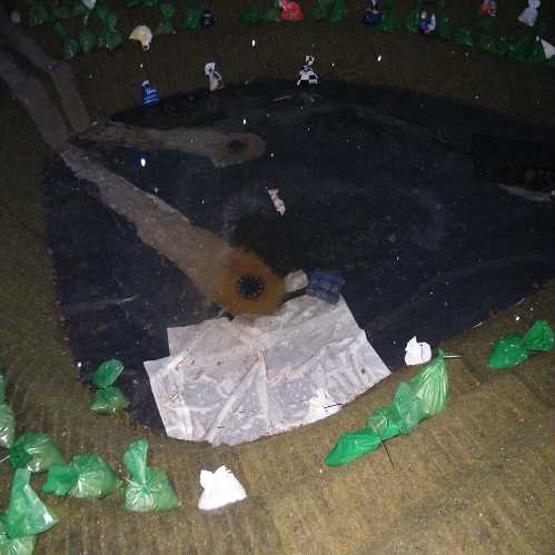

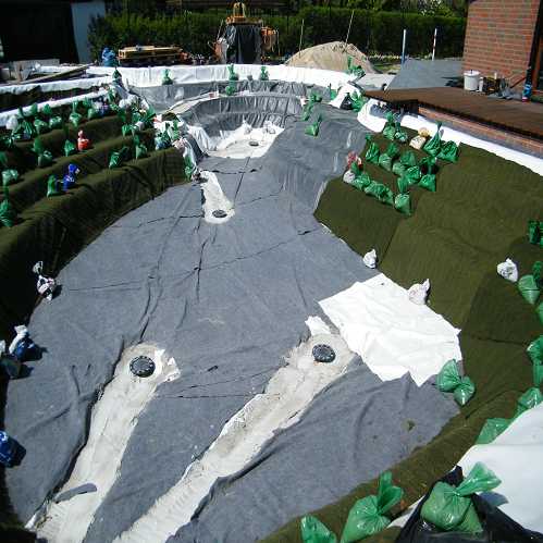

16 Mai 2013 20:47 #17497

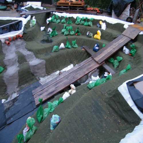

Im Schwimmteich habe ich die ersten 2m- Bahnen verlegt.
Wenn das Teichprofil einigermaßen gerade ist, dann kommt man schnell voran.
am Boden des ST ist ja bereits Vließ vollflächig verlegt.
Und immer schön die VM mit Sikaflex angeklebt und mit Säcken beschwert.
