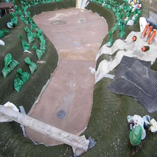

19 Juni 2013 12:43 #17745

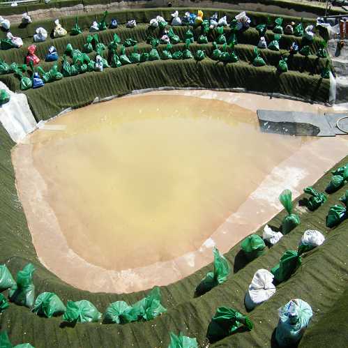

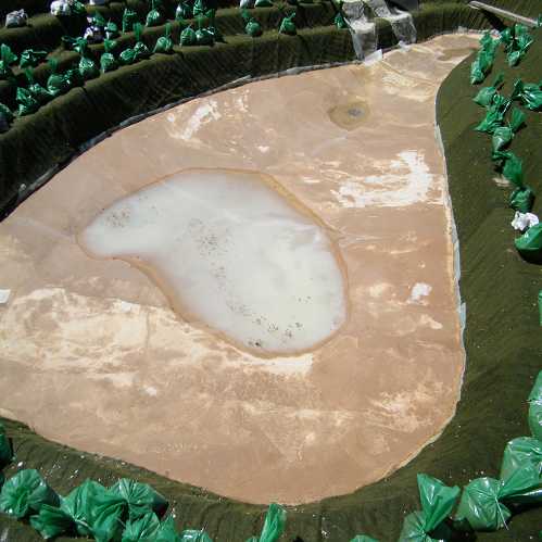

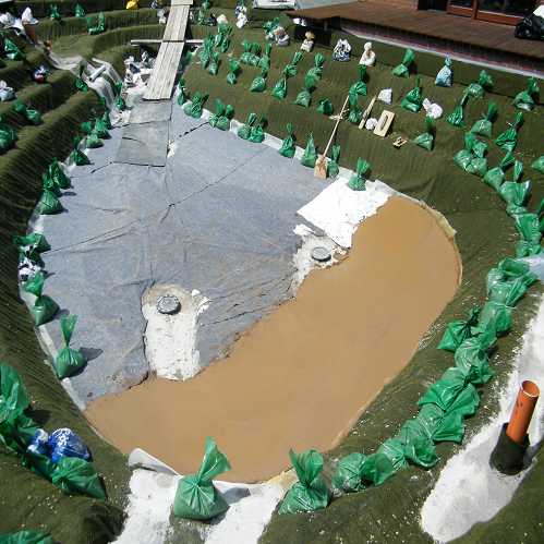

Boden am Schwimmteich sah erst schön Rehbraun aus.
Ich habe auch immer etwas befeuchtet. Die Pfützen sammeln sich nat. immer an den BA.
Es befand sich auch so weißer Mulm mit dabei....
Das ist aber bei Beton normal- vor allem, wenn er ggf. ewas zu feucht/nass eingebaut wurde bildet sich auf der Oberfläche immer Kalkreste/Salze etc.
Wo der Beton anshceinend schon trockener wurde, sah es wesentlich heller aus. richtig fleckig.
Ich habe einfach den Teichboden :pinch: geflutet.
Mit dem guten eisen- und manganhaltigen Brunnenwasser.
Das Eisen flockt aus und setzt sich als brauner Mulm am Boden ab.
Dann ist das Wasser rel. klar.
Mit einer Sandfilteranlage bekommt man aber das in den Griff später.

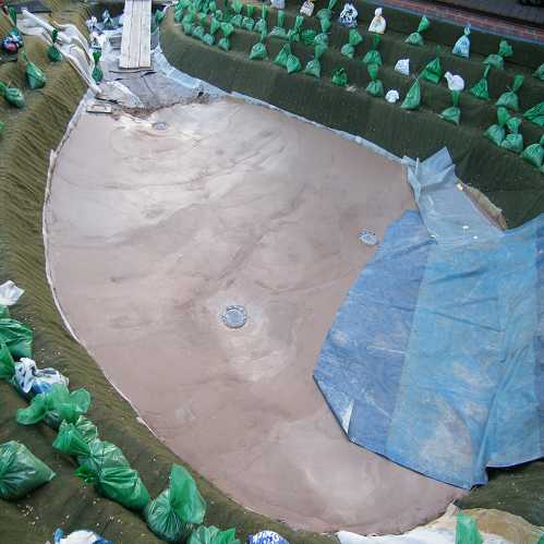

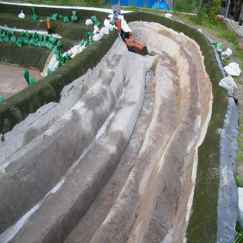

19 Juni 2013 12:36 #17744

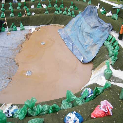

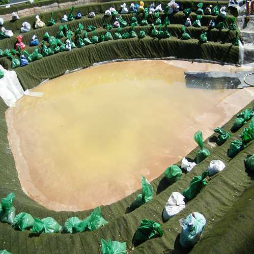

Nächsten Tag ging es dann an die letzten 6 Mischungen.
Gab nat. einen feinen Riss später an der Ansetzstelle.
Trotz Gewebestreifen.
Und schnell alles mit Folie abgedeckt wegen der Hitze.
Erstmal sah alles schön Rehbraun aus.
Den Filtergraben habe ich auch gleich eingeschlämmt.
Mischung:
-12 Schippen Kies
-4 Trasszement
- 100g Farbpigment
-10g Fasern
-zwei Spritzer Pril!!!!!!!
Verbrauch ca. 12 Mischerladungen für 75 qm-
aber nur für das dünn einschlämmen.
Am Anfang war es die Hölle!!!
Der dünne Beton wollte nicht in die VM-Fasern eindringen!!! Es perlte richtig runter.
Dann kam mir die alte Idee wieder hoch:
Spüli!! Bei mir war es Pril Zitrone.
Ab da ging es flott voran mit dem Einschlämmen.
Schichtdicke ca. 1-2 cm und ziemlich grob.
Ich habe es nicht mehr geschafft die zweite Schicht frisch hinterher aufzuziehen.
Kommt eben später.
Kalk- Zementputz habe ich früher auch nicht frisch in frisch gemacht.
Erst Berappt/Vorgeworfen und dann den Endputz drüber.
Ich werde dann also demnächst bei besseren Temp. (viel zu heiß) nochmal so 2-3cm komplett drüberziehen.
Deswegen hatte ich auch schnell Planen rübergedeckt.
Mischung:
-12 Schippen Kies
-4 Trasszement
- 100g Farbpigment
-10g Fasern
Kommt eben später.

19 Juni 2013 12:24 #17743

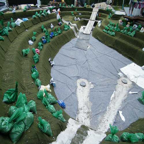

Weiter ging es mit dem Boden des Schwimmteiches.
Über der Folie liegt ein 500g- Vlies.
Darüber kommt 4-5cm Estrichbeton.

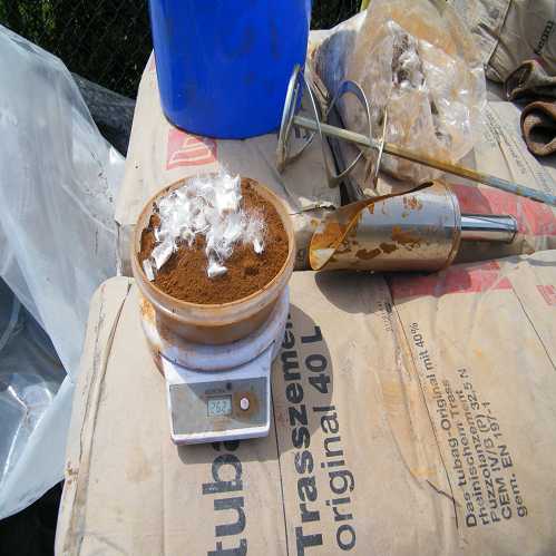

Mischung:
-12 Schippen Kies (2/3 0-2mm, 1/3 2-8mm Körnung)
- 4 Schippen Trasszement (verhindert spätere Kalkausblühungen)
-250g Farbpigment
-10 g Fasern
Fasern und Farbe erst in einem Eimer mit Wasser anrühren, dann in den Mischer.
Ich habe da fast alleine in 10 Stunden 44 Mischungen gemacht und eingebracht und mit Glättkelle /Fisch glattgestrichen.
Kurz vor der Rampe musste ich dann um 22.00 Uhr aufhören.
Mischung:
-250g Farbpigment
-10 g Fasern

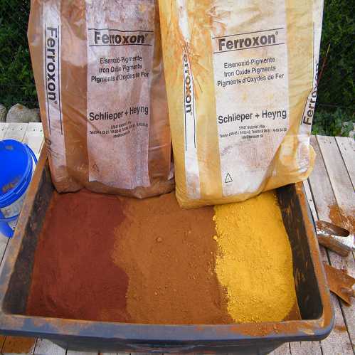

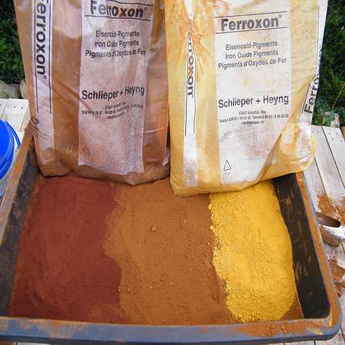

Heute war Mischtag.
Ich habe ja jeweils 2o Kg Maisgelb und 20 Kg braun.
Die Eisenoxid- Farbpigmente habe ich 1:1 gemischt.
Raus kam eben ein etwas milderer hellbrauner Farbton.
Jetzt habe ich 40kg....
Links in der Kiste original altstadtbraun, Mitte der Mix, rechts maisgelb.
Ich habe die Pigmente einfach in einer Mörtelkiste miteinander trocken verrührt.
Anschließend sa ich aus, wie diese Inder bei dem Volksfest, wo sie sich mit bunten Farbpulvern bewerfen.....
Ging mit viel Seife wieder runter.

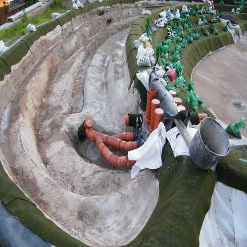

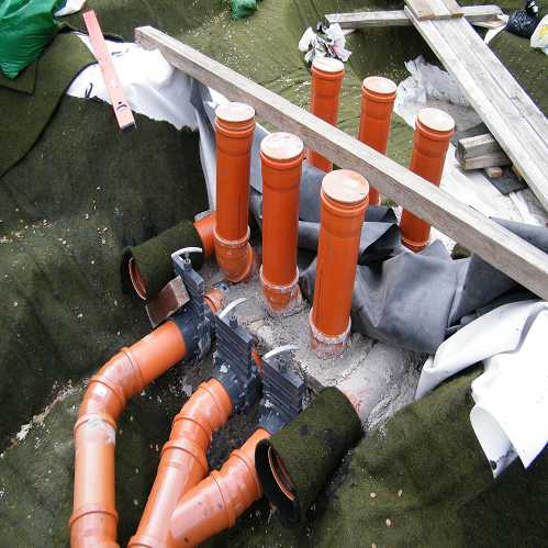

09 Juni 2013 18:59 - 09 Juni 2013 19:13 #17644

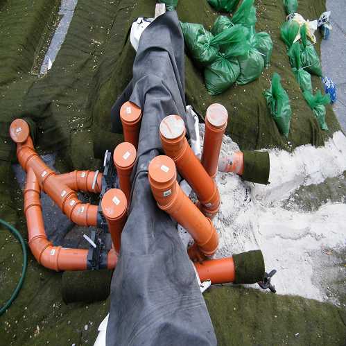

An den Dammdurchbrüchen habe ich die senkrechten Rohre zum Reinigen aufgesteckt.
Dabei sah ich, dass die auf der ST- Seite viel zu weit im ST sind und ich diese entweder in einen sehr breiten Block einmauer, oder eben sie nochmal Richtung Trennfolie mit zwei 30°-Bögen umlege.
Ich werde die Version mit den beiden 30° Bögen machen (Bild 8412).
Testweise habe ich dort mal einen Wasserschlauch durchgeschoben.
Ging ohne Probleme "ums Eck" und durch die Schieber durch Richtung 125KG/Filterkeller.
Schön, wenn man alle Rohre einfach mal "durchspülen kann.
Von der FG-Seite aus sieht man auch die Rückläufe vom FG zum Schwimmteich.
1x 110KG und 1x 125 KG.
Nicht verwirren lassen. ich habe eine andere Filterabfolge.
Bei NG- Prinzip wären einfach die Rohre nach den Schiebern offen.

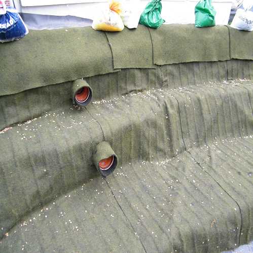

09 Juni 2013 18:55 #17643

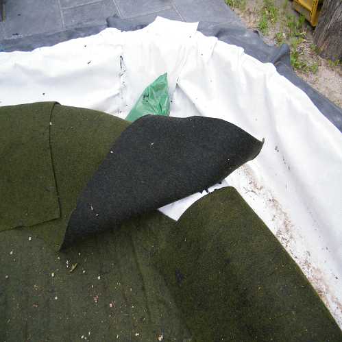

Ufermatten habe ich überall am Rand oben mit Sikaflex 221 an der Folie angeklebt.
Die liegt jetzt über dem Fließ und auf der Verbundmatte drüber.
Auf der Schwimmteichseite von OK Wall bis -30cm runter und dort, wo es einen Ufergraben gibt ca. -15 bis -20cm.
Durfte gleich noch eine Kiste a 12 Kartuschen Sikaflex nachbestellen.
Liege jetzt bei 8 Paketen a 12 Kartuschen = 400 Euro. :ohmy:
Reicht jetzt aber auch.
