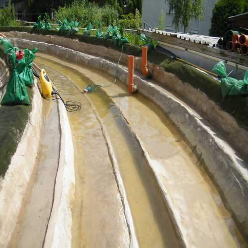

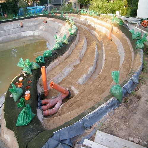

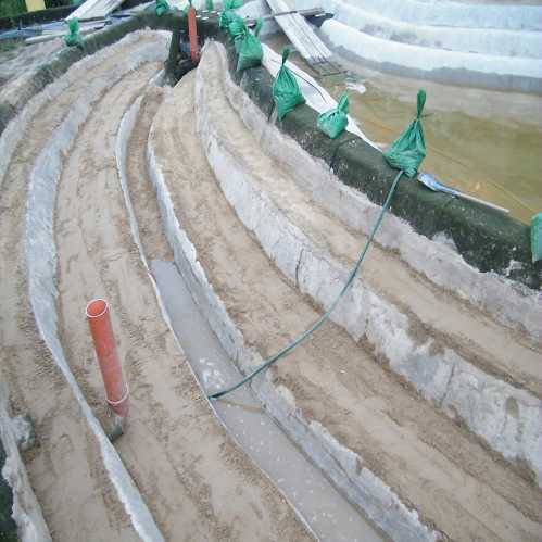

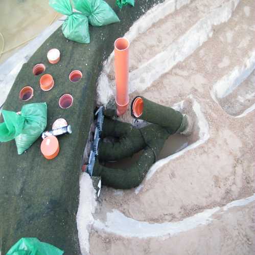

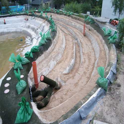

31 Juli 2013 21:30 - 01 Aug. 2013 08:00 #18264
Und die Buddelei im FT.
Insgesamt gingen 3,2 Tonnen gesiebter Abraum rein.
Für einen Filtergraben von ca. 15m Länge und 3m Breite.
Verteilung nat. vorher wieder eingebaut und alles dicht!
Auf die KG-Rohre habe ich Ufermatte von NG aufgeklebt.
Und zwar immer in ca. 30cm breiten Streifen.
Stöße dort überlappend, wo die Muffen vom GK sitzen.
So kann ich im nächsten Ernstfall die UM zurückkrempeln und die Verteilung auseinanderbauen.
Sieht besser aus und hält UV ab....
Ich habe dann gerade den FT bis kurz oberhalb der 60cm- Stufe geflutet.
Freitag kommen die Pflänzchen.
Natürlich von NG.
Gute Nacht.
Natürlich von NG.
Gute Nacht.
Letzte Änderung: 01 Aug. 2013 08:00 von ThorstenC.
Dieses Thema wurde gesperrt.

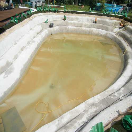

31 Juli 2013 21:22 #18263
Die 2,1 Tonnen gesiebter Abraum vom Kieswerk.
Wenn man den Sand knetet, dann kann man ihn fast modellieren. Die Baufirmen erstellen damit den verdichteten Boden unter der Fundamentplatten der Häuslebauer.
Der Sand ist ziemlich hell und anscheinend ohne viel Humusanteil.
Das von mir im St eingelassene Brunnenwasser hat sein Eisenanteil auf dem Boden abgesetzt und das Wasser ist knietief klar.
Den FT habe ich abgekärchert und gereinigt.
Kalkablagerung kaum- eher Braunalgen und Eisenablagerungen vom Brunnenwasser.

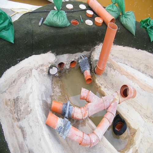

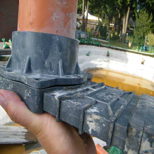

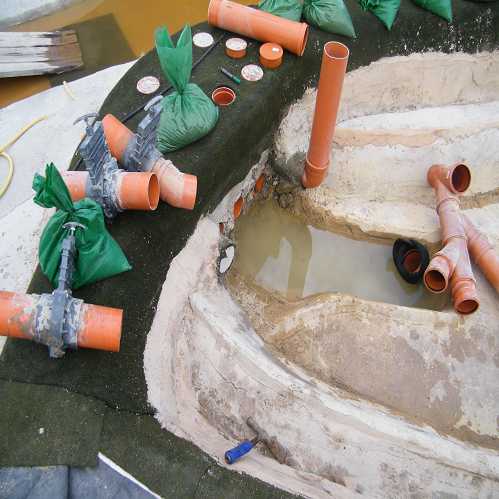

31 Juli 2013 21:11 - 31 Juli 2013 21:15 #18262

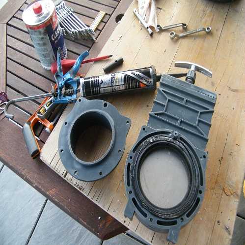

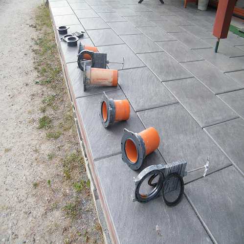

Noch eine kleine Warnung: wer billigt kauft, kauft teuer....
Ich habe es ja in Kauf genommen, dass die von mir erworbenen (nicht von NG!!!) 110KG- Schieber nicht bei dem Preis 100% mit einem Markenprodukt zu vergleichen sind und auch mal tropfen dürfen.
Zumal sie ja sowieso im Wasser liegen.
Aber diese waren die Quelle dafür, dass vom FT Wasser durch die dreiteilig verschraubten Schieber in Richtung der Ansaugstellen/BA fließen konnte.
Diese hatte ich aber mit EPDM- Folie verschlossen, welche nur eine Beule machte....
Mal ein paar Bilder von den Schiebern- der Kunststoff ist teiweise verzogen.
Auch ein kurzer Drucktest mit aufgestecktem 110Kg brachte schnell das Wasser zum fließen.
Ich hab dann diese 18 Schieber alle zerlegt und mit Sikaflex 221 eingedichtet.
War nebenbei Premiere zum zerlegen der Schieber und Verteilung auf der FG- Seite.
Ging pro Seite in 30 Sec.- da waren alle Schieber rausgezogen.
Letztendlich alle Schieber repariert...
Auch hier wieder Warnung:
Rohrverteilung Nicht NG- Prinzip!! Eigenexperiment.
Letzte Änderung: 31 Juli 2013 21:15 von ThorstenC.
