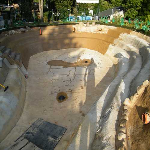

09 Sep. 2013 19:44 #18530

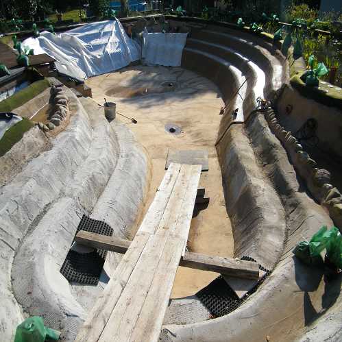

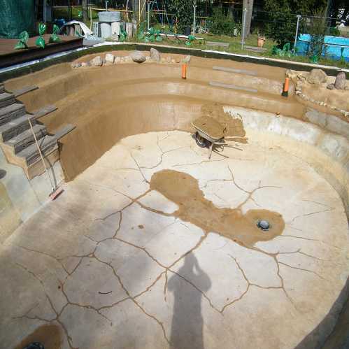

Samstag und Sonntag(2 Mischungen.....) wurde das letze Drittel fertig gemacht.
Bilder kommen demnächst.
Somit sind bei mir die Betonarbeiten in den Teichen fertig.
Ohne Bröseloberfläche, trittfest.
Hätte ich nicht in zwei Schichten gearbeitet, wäre es nie so gut geworden.....

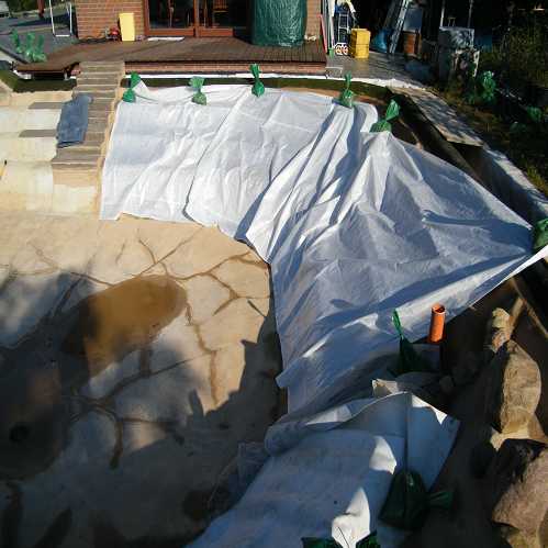

Plane war Pflicht- auch der nächste Tag war sonnig und die Gefahr von "Sonnenbrand" war mir zu hoch

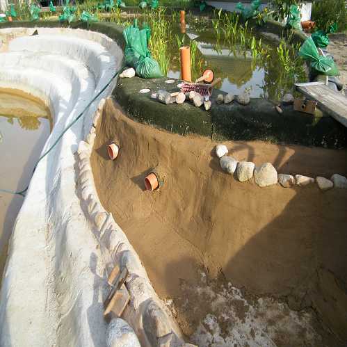

09 Sep. 2013 19:38 #18528
Nebenbei: Es war der letzte schöne und extrem heiße Sommertag- nicht ideal zum Verputzen. Der Beton zog schnell an und wurde von mir hinterher mit Plane abgedeckt.
Musste später sogar den Sonnenschirm aufstellen...
Dieses Thema wurde gesperrt.

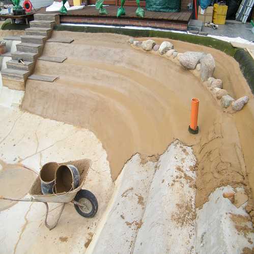

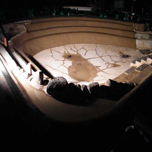

09 Sep. 2013 19:32 #18527

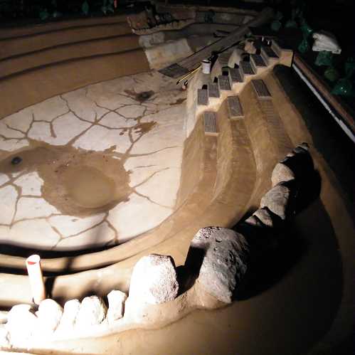

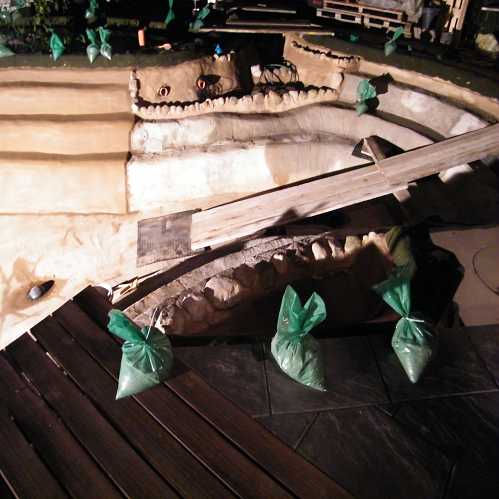

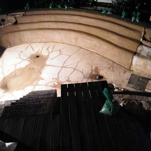

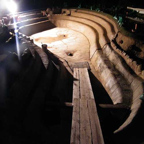

Alle kleinen Ecken mit den Steinen um die Rückläufe vom FT sind fertig- also ging es an den großen Rest....
Es wurde ein langer Arbeitstag von 08.00 Uhr bis 23.00 Uhr.....mit Flutlicht am Ende.
Vom Ablauf her wieder wie gewohnt von oben nach unten verputzend.
Am Ende hatte ich den ST zu 2/3 fertig.

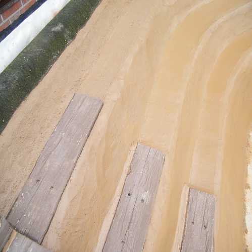

Logsleeper wurden auch noch neben der Treppe und links als "Sitzplatz" verlegt.
Die oberste Stufe auf -30cm und die Schräge hoch zur UM bekam Pinselputzoberfläche als Rutschhemmer und wegen der Sandoptik.
Alle tiefere Flächen bis zum Boden wurden mit der Glättkelle glatt abgezogen.
So will ich Reiebreien mit der Haut beim Schwimmen minimieren.

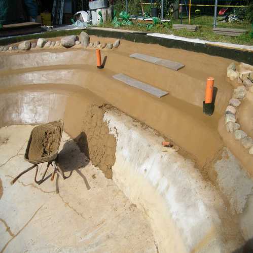

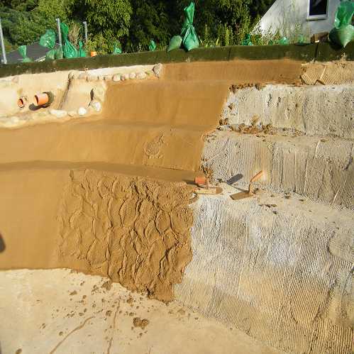

09 Sep. 2013 19:20 #18526

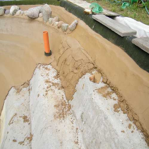

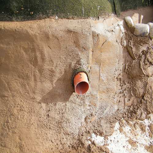

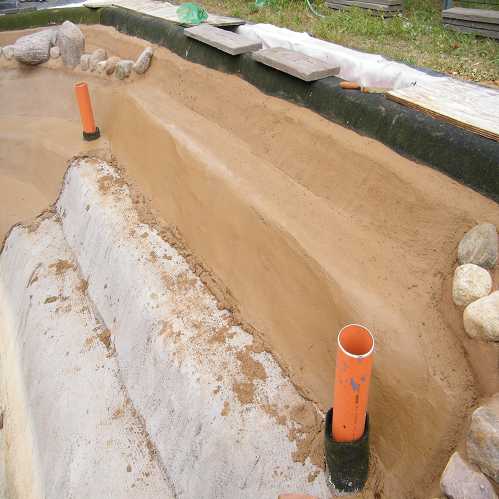

Der "Kanal" ist auch fertig verputzt.
Einfach genial, wenn man in zwei Schichten arbeitet.
Die zweite Schicht völlig stressfrei wie beim Fassade putzen in "Schuppen" anwerfen, mit einer Glättkelle andrücken und glatt streichen..
Anschließend habe ich in deiesem Bereich wegen der "Sandoptik" einfach mit dem Malerquast vorsichtig rübergezogen.
Alle Brösel und kleinen Risse der ersten Schicht sind weg und kamen nicht wieder.
So habe ich ja auch Farbpigment bei der ersten Schicht gespart.
Fertig
Fertig

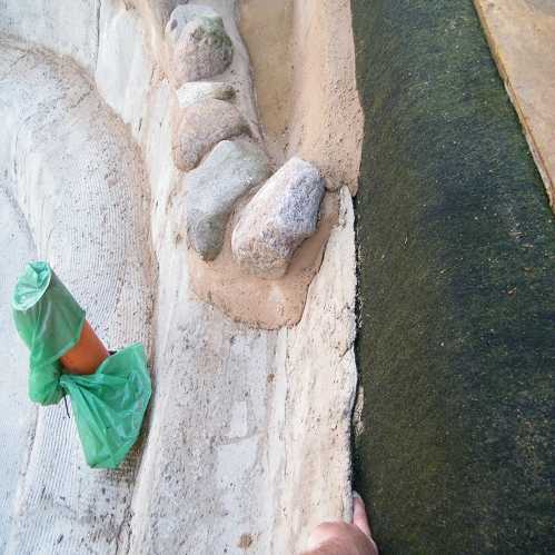

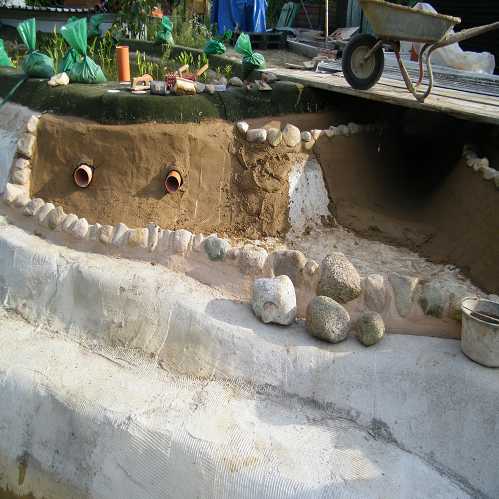

28 Aug. 2013 21:00 #18493

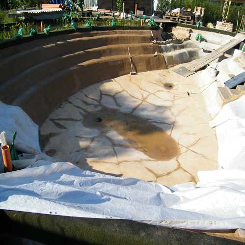

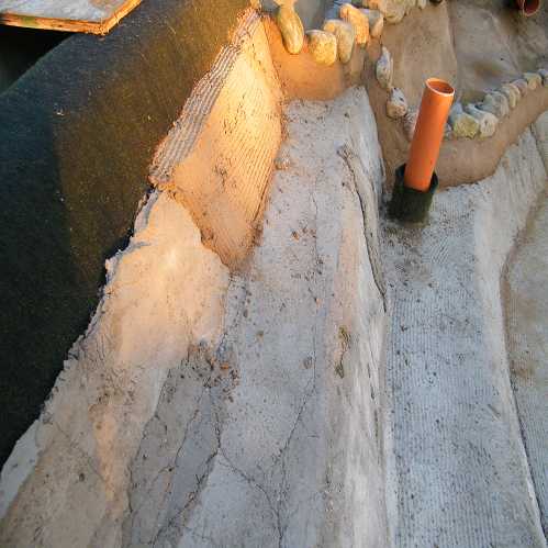

Bröselstellen der ersten 2cm starken Betonschicht.
Nur an vereinzelten Stellen.
Wenn keine Hohlstellen nunter der VM sind, hält auch 2cm Beton mit der VM.
Am Rand oben geht der Beton auf die Ufermatte 3-4cm rüber. Dort kann ich teilweise die UM fingerdick nach hinten von der festen ersten Betonschicht wegdrücken.
Das fülle ich dann auch mit der zweiten Schicht aus.
