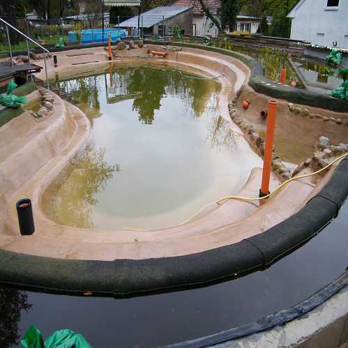

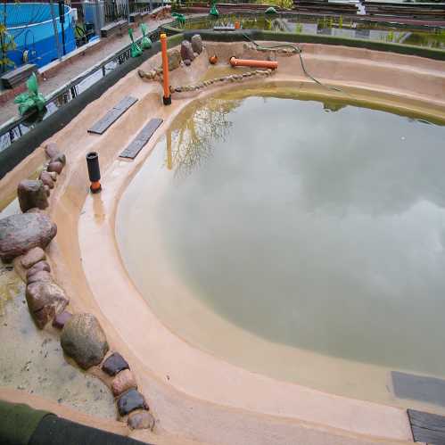

Wasser Marsch!!!
Ca. 40m³ sind bei dem Bild jetzt im Teich drin!!!
An den Dammdurchbrüchen zum FT sieht man die jeweils 2 Rückläufe vom FT in den ST.
(Vorsicht- nicht NG- Filterabfolge!!)
Dort habe ich KG- Knie und Rohre so aufgesteckt, dass hoffentlich eine "Kreisströmung" im Uhrzeigersinn erziehlt wird.
Hilft ungemein bei der Schmutzkonzentration in der Mitte des Teiches an den offenen BA und der Dreck treibt immer an einem Skimmer vorbei. :whistle:
Die Ufergräben sind mit Humuserde gefüllt und haben ca. 5cm Wasser oben drauf vom Regen.
Pflanzen von NG kommen erst im Frühjahr.
Von den Ufergräben kann kein nährstoffeiches Wasser in den ST überlaufen, weil der Rand zum Garten 3cm tiefer ist...
Freue mich schon auf das WE:
Inbetriebnahme der Filteranlage und dem
ANBADEN!!!

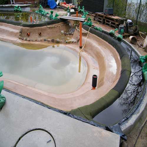

07 Nov. 2013 21:00 #18672

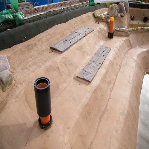

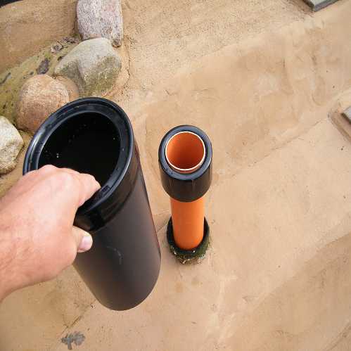

160mm-Rohrskimmer (mit Adapterring 110/160, der auf das senkrechte KG- Rohr aufgesteckt wird) auf der West -und der Ostseite.
An jeder Ansaugleitung habe ich zwei Abgänge.
Einen nutze ich, der andere bekommt einen Stopfen oder erstmal ein senkrechtes Rohr.
Ich will testen, welcher Standort der bessere ist...
Vielleicht schaffen es die Pumpen auch zwei an einer Saugleitung zum Arbeiten zu bewegen.....
Alles, was die Skimmer und die BA ansaugen landet zuerst in meinen Grobfiltern (USIII) per Schwerkraft und ist damit aus dem Teich-System raus.

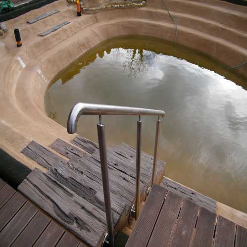

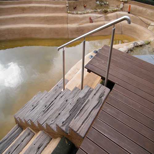

Treppengeländer in V2A ist auch fertig. 350 Euronen.
Nicht billig, aber preiswerter als Gips, Schiene, Korsett, Streckverband :huh:

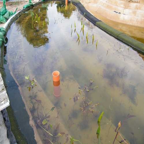

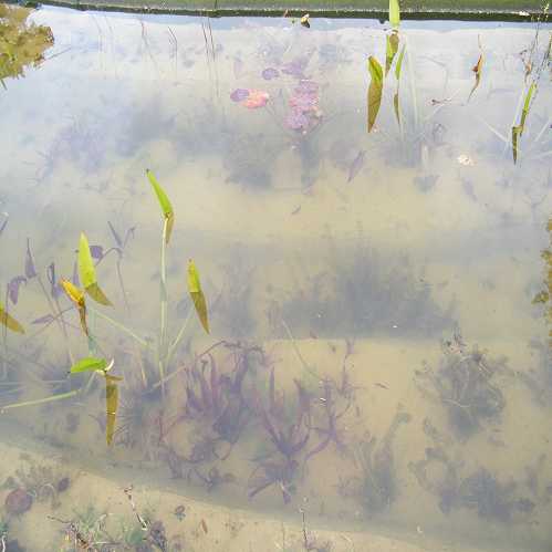

07 Nov. 2013 20:51 - 07 Nov. 2013 20:55 #18670

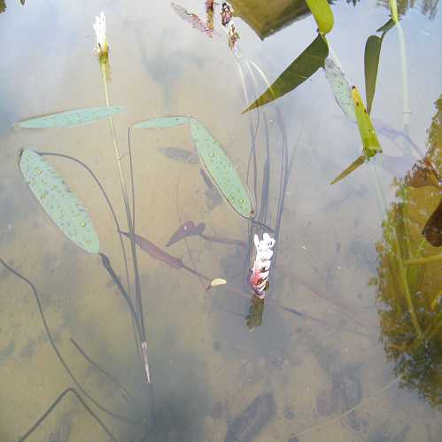

Filterteich.
Ohne jegliche Umwälzung seit Monaten.
Die Wasserähre hielt ich schon für tot.....
Aber überraschenderweise trieb sie im Herbst noch aus.
Der Rest verfällt :pinch: langsam in den Winterschlaf.

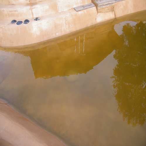

07 Nov. 2013 20:49 #18669

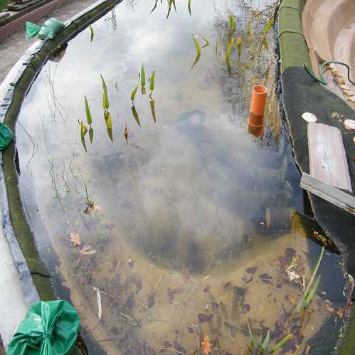

Die Deckel der BA fallen kaum auf.
Das Wasser ist am ganz rechten nur 20cm drüber und bei dem anderen 30cm.
Es ist angesammeltes Regenwasser im ST, das durch Laub- und Schmutzeintrag eben leichte Grünalgen gebildet hat.
Das Wasser im FT ist dagegen superklar!!!!
Ich kann jeden Krümel auf -90cm am Boden sehen.
Auch jedes Blättchen. :ohmy:
