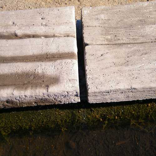

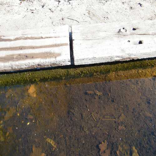

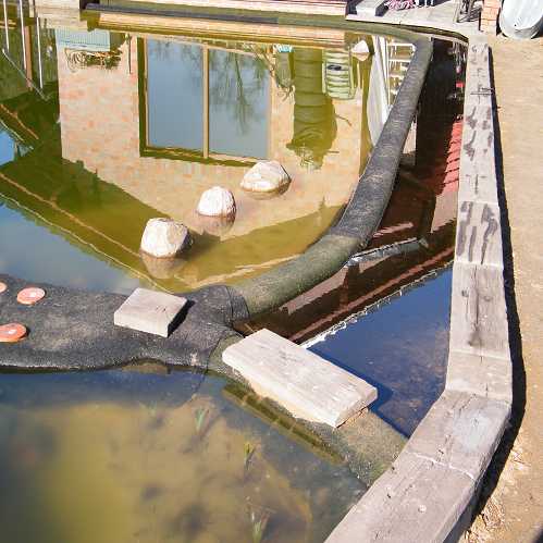

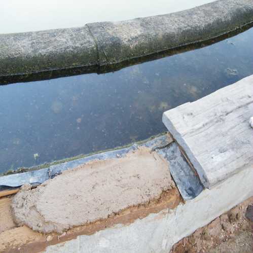

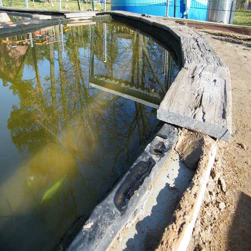

Jetzt noch kurz mein Teichrand.
Dieser besteht ja ringsherum aus 17,5cm breiten Schalungssteinen.
Die Teichfolie hab ich mit Sikaflex 221 oben am Steinfestgeklebt.
Ebenfalls die Ufermatte dann auf der Folie.
Dann die Folie Richtung Teich umgeschlagen- festgeklebt.
Und wieder die Folie nach aussen umgelegt und festgeklebt.
Dadurch entstand eine nette Wulst=Saugsperre genau an der Kante der vergossenen Schalungssteinen.
Überflüssige Folie abgeschnitten und die Logsleeper mit Beton (Trasszement plus Eisenoxidfarbpulver) auf den Randsteinen aufgemauert.
Die Schalungssteine aussen an den Ufergräben sind 4cm tiefer als der Wall vom ST zum UG- damit kein nährstoffreiches Wasser vom UG in den ST laufen kann.
Damit durch die Logsleeper das Wasser vom UG nach aussen noch ablaufen kann, habe ich an manchen Plattenstößen die Fuge 1-2cm offen gelassen und mit einem kleinen Stück Folie unterlegt..
So kann das Wasser aus dem UG bei Regen nach aussen weg in das "Beet".

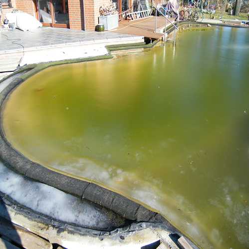

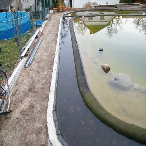

Jetzt ist das eis komplett weg.
Es kann demnächst baulich weitergehen: Logsleeper-Betonbahnschwellen am Teichrand verlegen.
Und: Ich muss jetzt die Bepflanzung der Ufergräben planen.

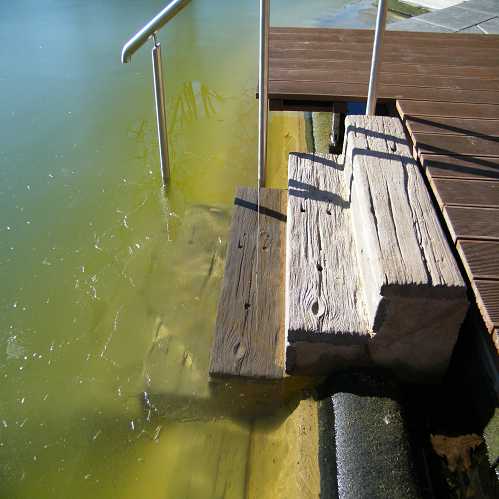

Treppe hat es wirklich ohne Frostschaden überstanden.
Trasszement verhindert nicht nur Kalkausblühungen, sondern macht den Beton auch etwas "Wasserundurchlässiger". Also weniger Poren im Beton, die Wasser ziehen und dann bei Frost Druck machen.
