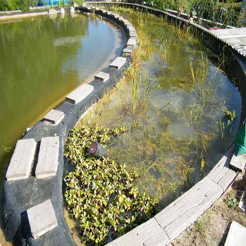

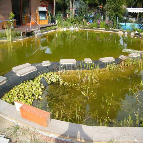

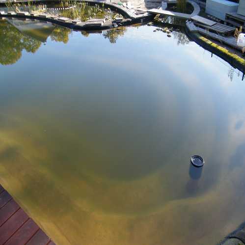

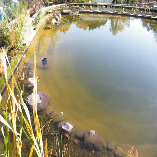

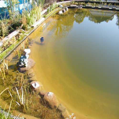

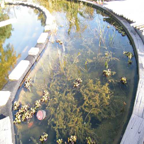

Herbstbilder. Ende Oktober. Weniger Sonne, kälteres Wasser und
weniger Schwebealgen. Die Sicht wird immer besser. Die Treppe ist komplett zu sehen.
Im Filterteich kann ich bis zum Grund der -90- Stufe alles erkennen.
Und bin zufrieden mit den Pflänzchen. Vor allem die erst kümmerliche Wasserschraube hat sich gut vermehrt.
Neben den ganzen UW- Pflanzen...

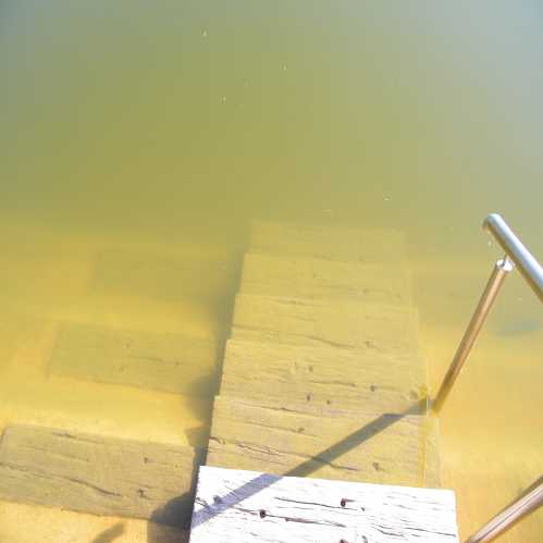

Im Schwimmteich können wir jetzt fast bis auf den Grund sehen. Die runden Deckel der offenen Bodenabläufe sind auch wieder zu sehen.
Die Algen liegen jetzt als graugrüner Mulm auf den Stufen. Werden von den Fischen und mir Richtung Boden gefegt und über die Filteranlage entsorgt.

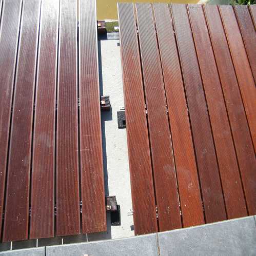

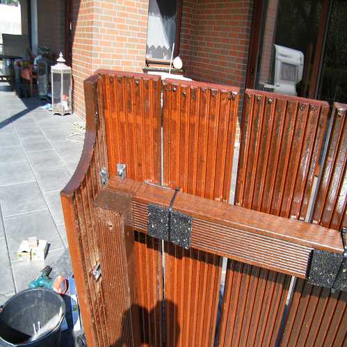

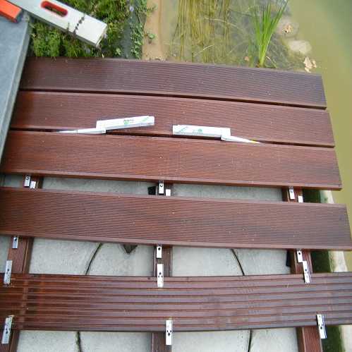

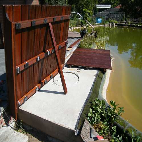

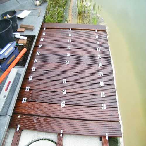

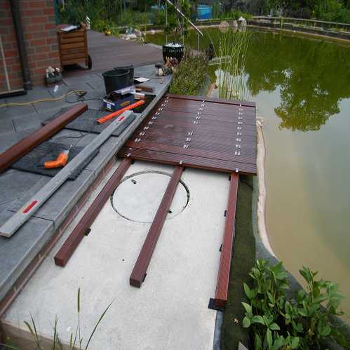

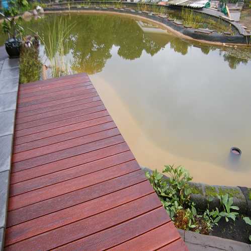

Das kleine Holzdeck wurde auch fertig. Bankirai 25mm. Handsortiert nat..
Auf der Unterkonstruktion mit "Dielenfix 22" festgeschraubt. Wer Holzdielen im Aussenbereich von oben schraubt, ist selber schuld.......
Die Dielenfix sind teuer, aber ihr Geld wert.
Man schraubt sie von unten wechselseitig ran (also auf die umgedrehten Bretter), dreht das Brett um und befestigt die Dielenfixe immer nur an der Vorderseite. Hinten werden sie immer nur unter das feste Brett runtergeschoben.
Das Holzdeck ist geteilt, damit ich an die beiden Schächte (Gartenwasser, Sickerschacht) rankomme.
Deswegen sind die Gummiauflagen an der Unterkonstruktion mit Kabelbindern festgemacht.
Von oben nicht ein Schraube
Auch die Anfangs- und Endbretter nicht.

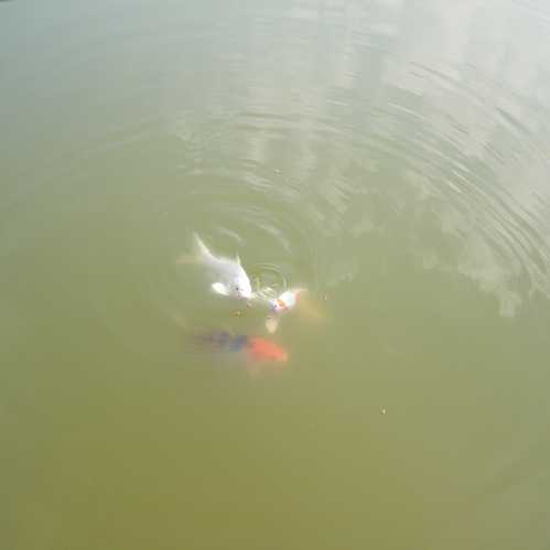

Die im Frühjahr Ende April eingesetzten 3 Koi waren den ganzen Sommer nicht zu sehen. Wir dachten schon der Reiher war zu Essen gekommen. :ohmy:
Fischfutter hatte sie auch nicht locken können. Anscheinend war im Teich genug Ökofutter für die drei übrig.
Erst Ende August waren sie plötzlich wieder oben und nahmen auch Futter.
Wasserstand sank über den Sommer um ca. 15cm.

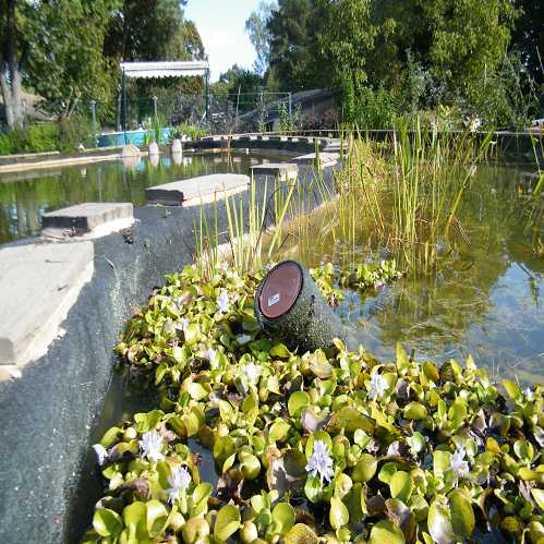

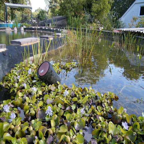

Im Filterteich habe ich geschenkte Wasserhyazinthen eingesetzt. Die sind klasse Nährstofffresser. Leider, oder zum Glück nicht winterfest. Sie würden sonst schnell alles andere verdrängen.

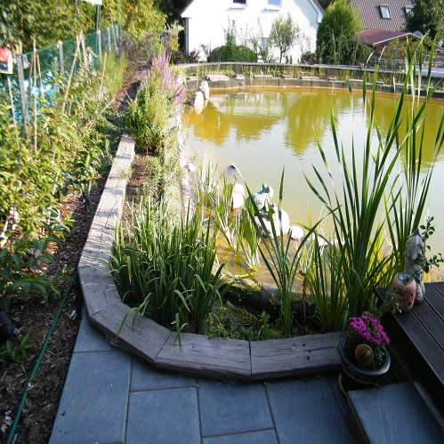

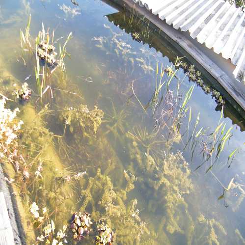

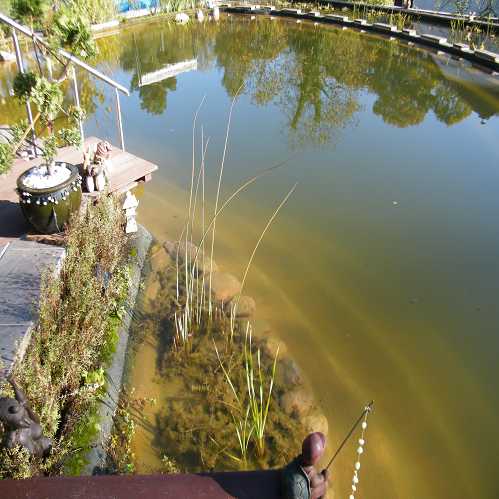

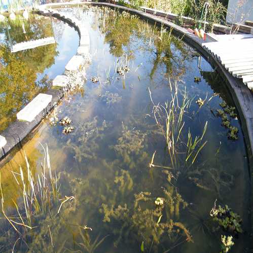

10 Nov. 2014 17:43 - 10 Nov. 2014 18:48 #19747

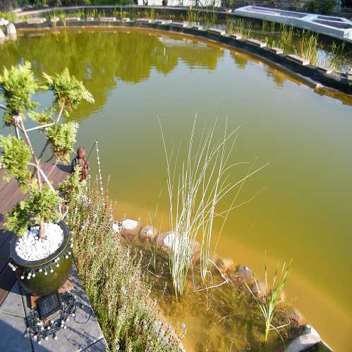

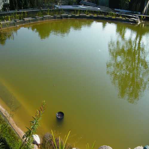

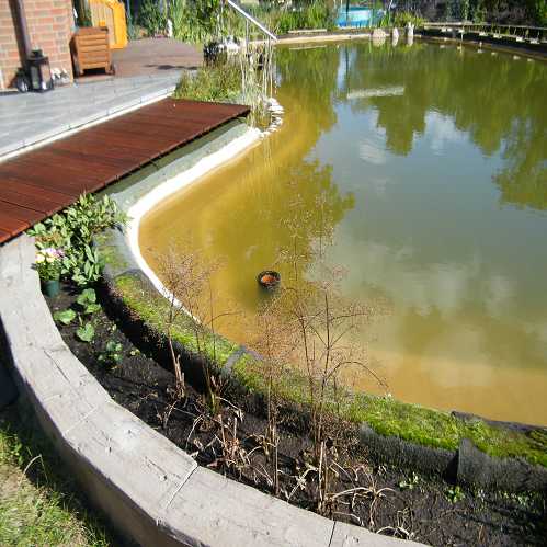

Mal kurz Rückmeldung zur Teichentwicklung.
Junger Teich, Sommer und hohe Temperaturen ließen die einzelligen Schwebealgen die Sichtweite im Sommer selten mehr als 0,5m werden.
Filtergrabenpflanzen wuchsen gut an. Vor allem UW- Pflanzen vermehrten sich gut.
Größere Pflanzen wie Hechtkraut etc. blieben relativ klein, aber blühten teilweise auch.
Wegen der geringen Sichtweite/ Schwebealgen befürchtete ich schon, dass die UW- Pflanzen in -60 oder -90cm kein Licht mehr abbekamen und eingehen...
Bilder vom September.
