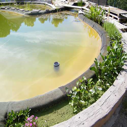

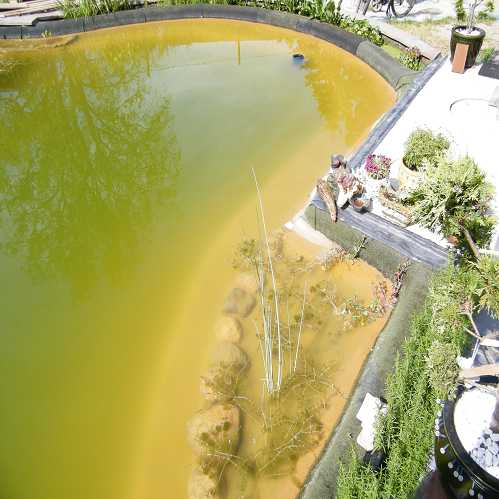

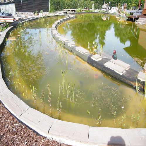

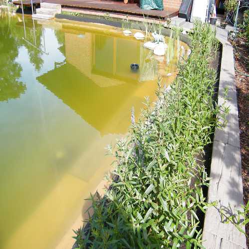

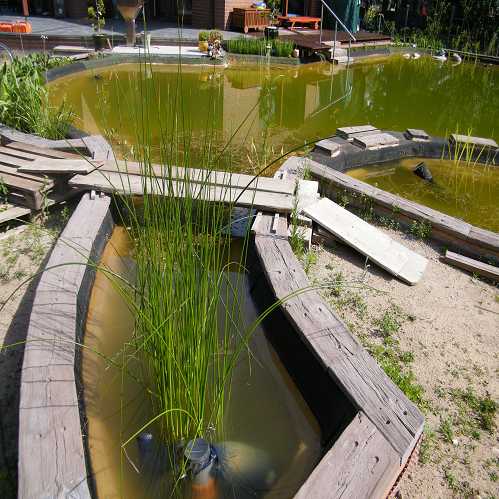

Teichwasser ist wieder "grüner" geworden. Von ca. 1m auf 0,5m Sichttiefe.
Sind aber nur einzellige Grünalgen und es ist ja erst das erste Jahr.
Im Filtergraben sind einige Pflanzen "verschwunden": Wasserminze, Tannenwedel einfach weg.
Dafür wachsen die UW- Pflanzen und das Hechtkraut blüht.
In den Ufergräben wird es auch "bunt".

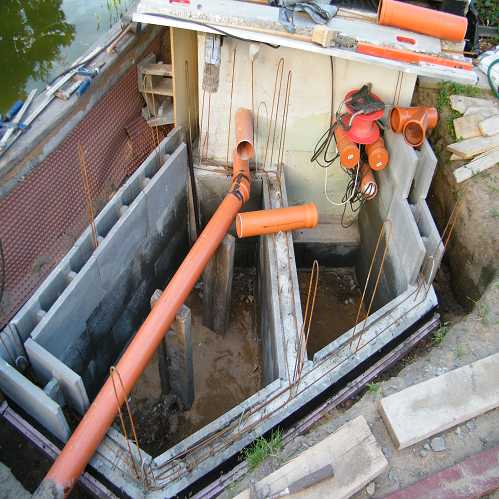

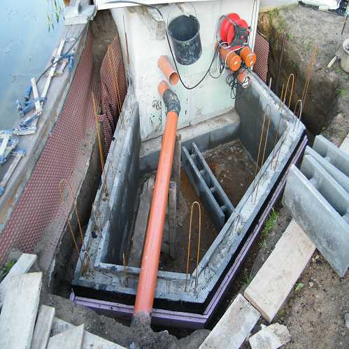

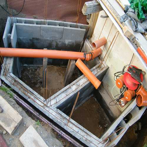

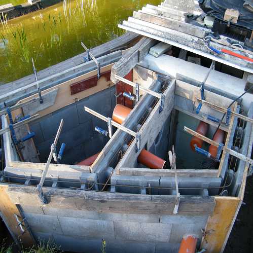

Bilder der Erweiterung des Filterkellers....
für späteren Umbau auf Endlosbandfilter und Luftheber/ Airlift
Im "alten" stehen zwei USIII und die Drehmotor-Pümpchen.
seitlicher Anbau in Schalungsstein:
-links die "Helixkammer" mit dann insg. 3 Abgängen 125 KG: 1x zum Teich/2x zum Pflanzenfilterteich
-KG 110 Rohr am Boden für Schmutzablauf ist schon im Sand am Boden der linken Helixkammer drin
-diese Kammer wird später mit GFK laminiert
-rechte Kammer geht noch das Schutzwasserrohr und ein Rohr für Kabel durch
-Tiefe jetzt ca. 130cm unter OK Wasser
Wird für LH- Sammelrohr noch tiefer gebuddelt
-da kommt senkrecht irgendwann der KG 400 Sammelschacht, mind. 2m unter OK Wasser rein
-Wand zum alten Filterkeller wird dann für KG 200 oder 250 Rohr vom vorfilter zum Sammelschacht durchbohrt
-in der Trennwand ist ein KG 200 eingebaut und ein KG 110 Ablaufrohr- falls ich den LH-Entlüfter auch als Abschäumer mißbrauchen kann
-Ich will einen Luftheber mit einem KG 200- rohr einbauen, 2m Einblastiefe/Baulänge mit Tellermembrane
Muss nur noch letzte Reihe mit Schalung vergießen, islolieren, Deckel bauen......Mehr geht nicht dies Jahr. Vor allem wegen dem Wechsel von USIII auf EBF- Selbstbau..

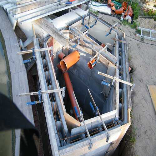

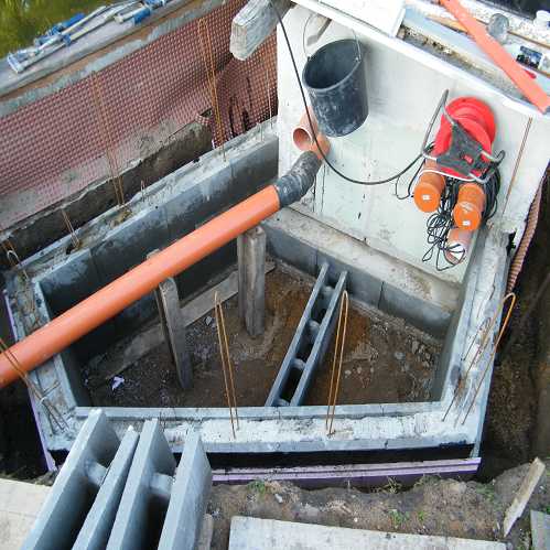

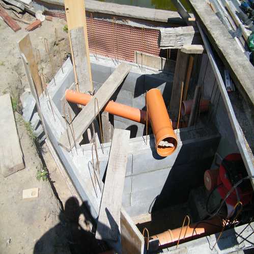

3 Reihen (75cm Höhe) fertig, aussen isoliert, gedämmt und schnell aufgefüllt.
Mittlere Trennmauer ebenfalls fertig.
Unter der Trennmauer geht noch ein stück 110KG für einen Bodenablauf in der linken Kammer.
Das durchgehende 125KG ist der Zulauf vom Filterkeller zum Kanal und wird später aufgetrennt.
Unterhalb der Kabeltrommel in der rechten Kammer kommt später ein Durchbruch vom alten Filterkeller mit dem dicken KG 200 oder 250er Rohr vom EBF-Ausgang.
dieses geht in einen in der rechten Kammer 400 oder 500mm dicken Sammelschacht, 2m tief.
Ich diesem steht das senkrechte LH- Rohr (DN 150 oder 200). LH- Rohr geht oben auf Höhe Waserspiegel duch die Wandung Sammelrohr und die Trennmauer in Kammer 2.
Da kommt Helix rein (wie bei den OASE- Biokammern, sieh NG Shop)
Von der linken Kammer gehen dann 2 KG 125 zum Filterteich und ein KG 125 zum Kanal.
Die drei Ausläufe sind ja schon fertig.
Die linke Kammer werde ich mit Epoxydharz/Glasfaser bechichten. also GFK.
Da erspare ich mir Flansche, Folie, Falten...
Ich weiß zwar noch nicht, ob und wann ich die Filteranlage umrüste, aber wenn dann richtig.
Wie so mancher Teichbauer habe ich leider am Anfang nicht alles durchdacht. Bei meiner Planung gab es Anfangs so richtig keine guten technischen Lösungen....
Die Idee mit dem Luftheber, Löscherpumpe, Rübenpumpe ist zwar alt, letztendlich kamen einige pfiffige Teichbauer aus Belgien/Holland wieder auf diese Idee zurück.
Das Prinzip funktioniert bereits an diversen Teichanlagen in Schwerkraftprinzip mit Siebfilter, Trommelfilter oder Endlosbandfilter.
Man kann damit nat. auch einen naturnahen Schwimmteich und Filterteich nach NG "in Schwung" halten.
Mit der Einschränkung, dass gepumpte Filterstufen nicht funktionieren.
Die Luftheberpumpe ist keine Technik, die zur Zeit von NG vertrieben und beraten wird, sondern irgendwann mal wieder ein Experiment an meiner Teichanlage.
