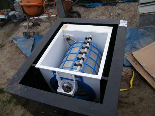

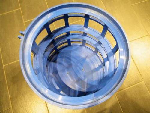

Zu Zeit bin ich am überholen und umbauen eines gebraucht erworbenen Trommelfilters....
Nicht so einfach und nicht billig.
Aber ich finde auch an industriell gefertigten Produkten öfter mal Dinge, die man verbessern sollte.
