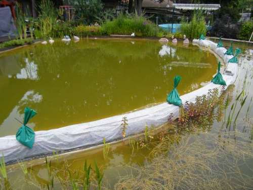

27 Juni 2015 12:27 - 27 Juni 2015 12:30 #20997
\\\'UW- Pflanzen in \\\"Kanal\\\" im ST und im FT wachsen sehr dicht.
Hechtkraut im FT wird auch etwas mehr- bleibt aber recht klein.
Fehlen wohl Nährstoffe- ist auch gut so.
Vor Wochen habe ich die Ufermattensaat auf dem Wall zwischen FT und ST aufgebracht und mit Fließ abgedeckt.
Dann auch nach 2 Wochen nachbestellt und gesät.
So richtig kann ich bis jetzt kein Pflanzenwachstum erkennen- bis auf einige Unkräuter..... :ohmy:
Hat hier jemand ähnliche Erfahrungen mit der Ufermattensaat??
Wie lange dauert es, bis sich Pflanzen zeigen....Bilder wären hilfreich.
Danke.

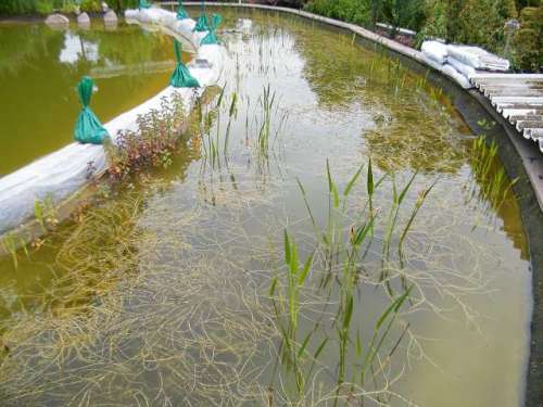

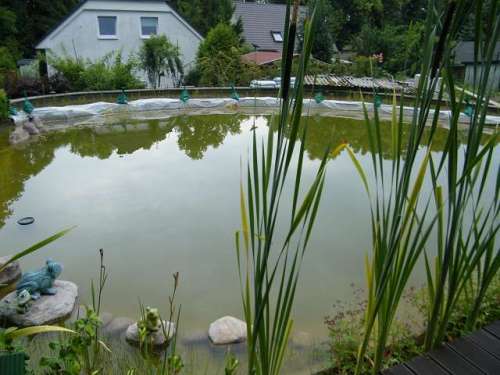

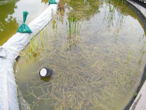

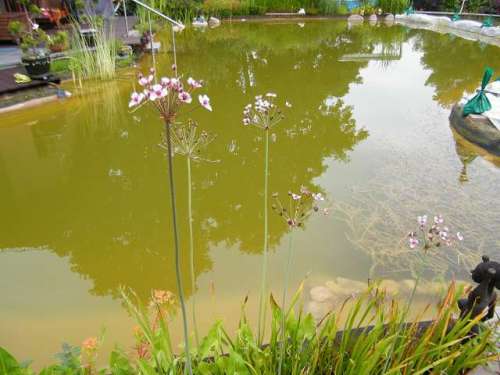

27 Juni 2015 12:22 #20996

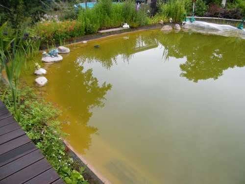

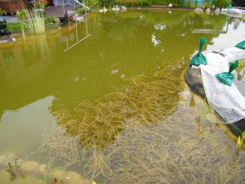

Ein paar frische Teichbilder von Heute:
Wasser- Temp. ca. 18°- wir hatten schon 24° vor 2 Wochen..
Die hohen Pflanzen am Ufergrabe an der Terrasse habe ich jetzt identifiziren können:
Schmalblättriger Rohrkolben- hatte ich eig. da nicht gepflanzt- komisch...
Die Pflanzen sind etwas über 2m hoch geworden!!
Ansonsten Sichtweite im Wasser ca. 50cm.
Aber besser als voriges Jahr.
Pflanzen im FT entwickeln sich Bestens.
Am ST- Boden wenig Mulm/ Schlammansammlungen- wird wohl über die BA entsorgt.
Skimmer arbeiten gut.
Schmutz bleibt zentral auf den Spaltsieben liegen.
1x die Woche sehe ich nach und spüle die Siebe kurz sauber.
5 Min. Arbeit.
5 Min. Arbeit.

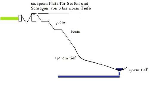

21 Juni 2015 21:02 - 21 Juni 2015 21:55 #20970
Ja, das ist genau der Knackpunkt, wenn man den Teich mit den Saugstellen, Rohrleitungslängen- und Querschnitten, nachfolgenden Filter und den Pumpen plant....
Es macht keinen Sinn bei großen Teichen bei 100m³ Inhalt diesen jede Stunde durch Filteranlagen zu drücken.
Es sei denn man hat ein Fischzucht, oder entsprechende fin. Mittel, so dass einem der Stromverbrauch egal ist.
Bei mir habe ich ja damals insgesamt 6x KG 110 Saugrohre verbaut (4 BA und zwei Rohrskimmer).
Eigentlich müsste ich um alle Saugstellen gleichzeitig zu betreiben ca. 60m³/h umwälzen.......
Mit normalen Pumpen- selbst bei den Guten Energiesparenden von Meßner wären das ca. 400 Watt.....
Wäre mir zuviel Stromverbrauch.
Da hilft bei mir nur eine Luftheberanlage.
Ich hoffe, so mit ca. 120 Watt Stromverbrauch und ca. 40m³/h arbeiten zu können.
Bei anderen Teichlern laufen solche Anlagen bereits problemlos- aber auch immer in Verbindung mit passender Filteranlage (TF oder EBF) und einr Verrohrung, die möglichst keine Engpässe aufweist....
Das Projekt zieht sich so schön bei mir hin, da der von mir gebraucht von privat gekaufte TF süddeutscher Herstellung (nicht NG) nicht so im Original bei mir eingebaut wird, weil...... :ohmy:
Erschreckender Weise nicht so alles ist, wie es sein sollte oder besser gehen kann....
Den Trommelfilter hätte ich mal gleich komplett selber bauen sollen- man traut sich aber mangels Erfahrung oft es sich nicht zu- aber die habe ich jetzt durch einige umfangreiche Umbauten und auch Schweißarbeiten in PE und PE am Trommelfilter und dem Einschubbehälter aus PE.
Da habe ich teilweise mir neben den Verbesserungen der Lagerflächen (auf Teflon) einiges ausgedacht, was viele TF seriell nicht verbaut haben.
So versuche ich die Nachteile von TF bei Grobschmutz (Laub, Fadenalgen etc..) etwas zu mildern.
Deswegen auch letztendlich mein Rat bei Teichneubau genau vorher zu überlegen:
-Teichform optimal strömungsfreundlich
-Boden mit Gefälle zu den Abläufen (hat jedes Klo auch..)
-genau überlegen, wieviel Saugstellen es geben muss und wie ich dahinter wie Filter und womit ich pumpe..
-wieviel darf der Unterhalt/ Strom kosten...
Es macht eig, auch keinen Sinn, Saugpunkte abzusperren, nur damit die übriggebliebenen (Skimmer etc..) noch arbeiten.
Wer rennt um den Teich und schieber auf und zu, zu und auf....ich zum Beispiel...wegen kleiner Planungsfehler in Verrohrung und Pumpleistung.
30m³/h reichen nicht für 4 BA und 2 Skimmer in KG110!!!
Wusste ich damals nicht...
Also einfach besser von vorne bis hinten alles passend planen.
Das gilt nat. nicht für die NG- klassiche Filterabfolge und auch nicht für gepumpte Filteranlagen.
Mein Teich wäre besser mit einer Saugstelle weniger am Boden und alle KG 110 direkt in den Filterkeller...dazu noch mehr Gefälle.
Die beiden Rohrskimmer kann ich ja gerne wechselseitig je nach Windrichtung umschiebern....aber schöner ist, wenn alles zugleich läuft..
Unten kurz ein Skizze von mir- wie es bei mir mit 6 Saugstellen besser gleaufen wäre- Vorsicht nicht NG klassisch.
Alle Saugstellen KG 110 direkt in den Filterkeller,
im Filterkeller Tf oder EBF, Pumpen oder LH, Biokammer mit Helix z.B.
Rückläufe in KG 125 teils über den Filterteich nach NG-Prinzip und teils direkt in den Filterteich zurück.
So wird der Filterteich nur mit dem Durchfluß betrieben, den er auch verkraftet.....egal wie ich die Pumpleistung im Filterkeller erhöhe- den Zustrom zum Ft kann ich passend regeln.....
Das funktioniert bei mir so recht gut.
Leider für mich teilweise zu spät, weil ich drei KG110 ind ein KG125 zusammengefast habe.. :woohoo: :woohoo: und nicht mehr änderbar!

Mal ein Skizze von einem Teichprofil mit Ufergraben- ganz links.
Das ist aber für einen Schwimmteich mit Stufen.
Koiteichler mögen die Stufen nicht so, wegen der Ablagerung von Mulm.
Ich finde Stufen ein Sicherheitsplus....
