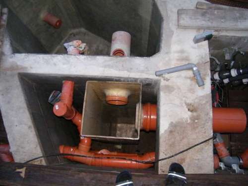

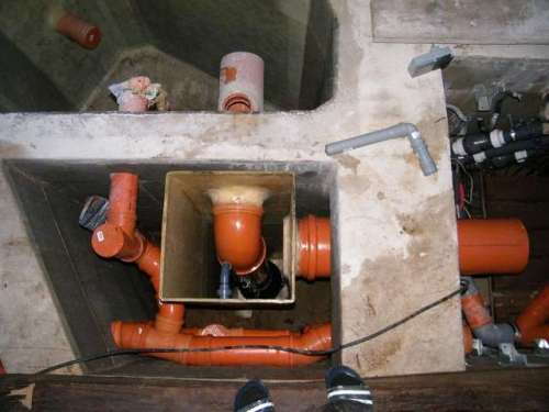

16 Nov. 2015 18:31 #22056

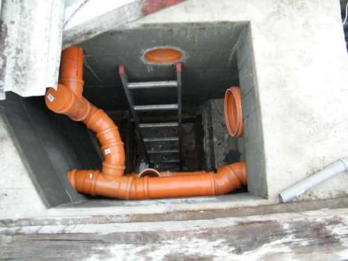

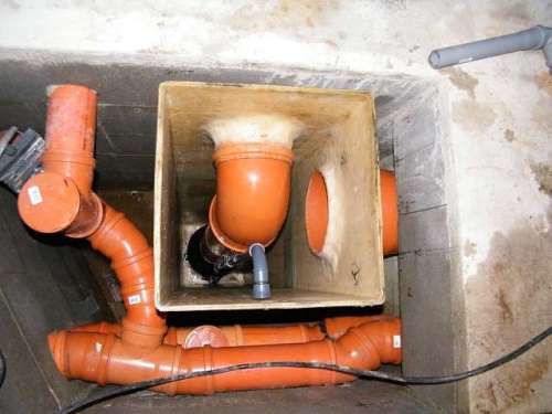

Luftheber musste nur noch in dem Schacht versenkt werden.
Der Bogen in Richtung Biokammer wird ohne Dichtung eingesteckt.
Fehlt nur noch der Ausbau der beiden Spaltsiebe USIII und Messnerpumpen, Einbau des Trommelfilters...
Aber das muss zur Not bis zum Frühjahr warten...

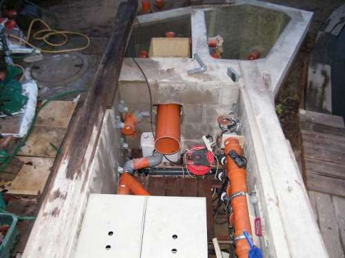

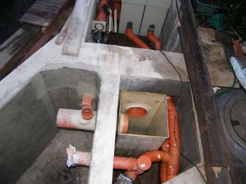

16 Nov. 2015 18:26 #22055
Bilder vom Filterkeller...
und dem "versenkten LH- Sammelschacht".

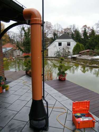

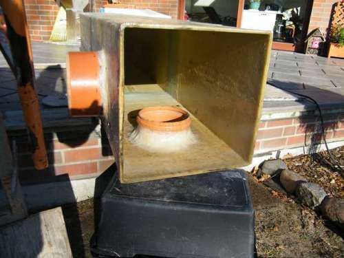

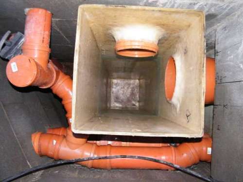

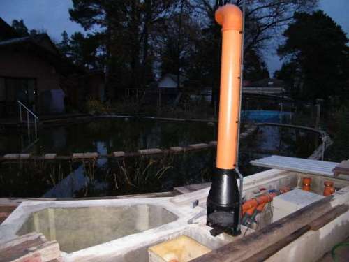

16 Nov. 2015 18:23 #22053
Es geht nun etwas weiter mit meinem Filterumbau.
Luftheber in KG DN200 Selbstbau mit Membranplatte und Trichter unten..den kennt ihr ja schon.
In der 1,1m Variante und 25cm aus der Ideallage kamen ja schon 28m³/h raus.
Mit weniger "Gegendruck" oder zu überwindender Höhe als 25cm und längerem Steigrohr von nun 2m von OK Membran bis Unterkante Rohrbogen oben wird es hoffentlich mehr werden.
Dazu musste ich ja an meinen alten Filterkeller eine kleine Biokammer oder LH Einblaskammer und eine Ecke für den 2,5m langen LH Schacht anbauen.
Bei Teichneuplanung wäre es wesentlich einfacher gewesen...Hätte...
Im Filterkeller kommen die Spaltsiebe USIII und gute Messnerpumpen raus und ein Trommelfilter rein.
Vermutlich im Frühjahr erst.....wegen Kniehandicap...
Vom Trommelfilter geht dann ein KG DN250 in den 2,5m langen LH Sammelschacht in der Ecke.
Der LH KG200 pustet in die Biokammer wo 3 Rückläufe KG125 abgehen.
2 Stück KG 125 in den Filtergraben und dann von diesem erst in den Teich.
1 x KG 125 geht direkt in den ST.
Somit wird der Rückstrom des vorgefilterten Wassers aufgeteilt und das gepumpte Wasser geht nicht komplett durch den FT.

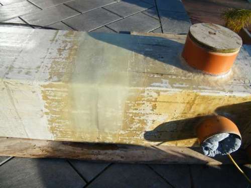

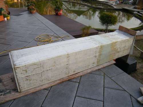

Muss jetzt raus. Wind und Laub....abkechern und den Lufthebersammelschacht die letzte Lage GFK verpassen.
