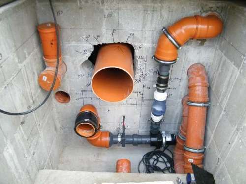

Hallo Thorsten,
Das die Anschlüsse für den Trommelfilter passen, davon bin ich überzeugt. Der Plan ist ja an der Wand. :laugh:
Was hast du den da für ein Teil über der Messnerpumpe eingebaut, ich meine das mit den weisen Verschraubungen. Ist das ein Rückschlagventil mit leichtgängiger Kugel?
Und was macht das Knie?

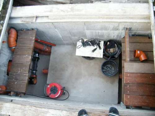

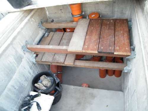

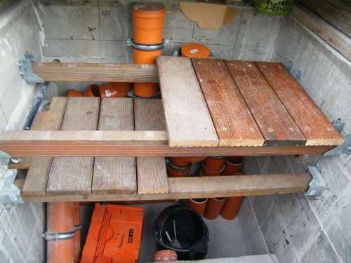

Die alten Bangkirai- Trittkonstriktionen hab ich natürlich recycelt.
Hauptsache, die große schwarze Kiste passt dann in die Mitte und die Anschlüsse passen alle zu den verbauten KG- Saug und Druckleitungen.....

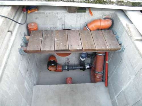

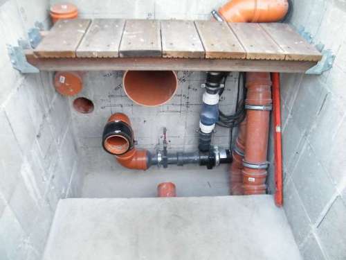

14 Dez. 2015 21:33 #22260
So ganz Stillstand kann ja nicht sein.
Weil ich mich nicht von allen guten Dingen trennen wollte, hab ich die zweite "alte" MEssner Eco x 2 plus 1500- Pummpe an die Wand gedübelt.
Für den Fall der Fälle kann ich diese ab und zu parallel zum Luftheber laufen lassen.
Links das KG 250- Rohr vom Trommelfilter zum Lh Schacht und rechts die Messner- Pumpe.
Beide drücken dann parallel bei Bedarf in die Biokammer.
Von der Biokammer 3 Rückläufe KG 125.
2x in den FT und 1x direkt in den Teich.

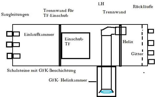

Filterkeller und Kernbohrungen, kann ich gerne aufzählen, was normal rein müsste und wegen Verrohrungsfehler unnötig bei mir ist:
-Leeehrrohr KG110 für Kabel und Luftschlauch
-Wasserzufuhr zum automatischen nachfüllen
-2 x KG125 Saugleitungen- Fehler hier wäre es besser gewesen alle 6 KG110 Saugleitungen direkt ankommen zu lassen
oder statt KG125 KG160 zu nehmen- mein Fehler...
Ursprünglich gingen 3 Rückläufe KG125 ab.
Durch den Umbau auf LH musste ich nun 2 Rücklaufrohre KG125 durch den Filterkellerteil für den TF hindurchleiten..
Abwasser: hatte ich am falschen Ende des Kellers abgehen lassen. Es war ja ursprünglich ein Selbstbau EBF geplant.
Da sind die abflüsse gegenüber der Einlaufseite.
Bei TF sind die Abwasseranschlüsse auf der Einlaufseite.
Also noch eine Bohrung.
Und eine Bohrung für den Teichnotüberlauf der bei mir in Drainagen versickern darf. #
Achso- Zulauf zum LHSchacht in KG 250...
Meine Hosenträgerund Gürtelbohrung für Pumpen parallel zum LH.
Alles historisch gewachsen.
Mit heutigem Wissen
würde ich den Filterkeller geradlinig aufteilen und in den Maßen 3m x 115cm bauen.
An einem Ende alle Saugrohre direkt rein!
- TF oder EBF
-LH Kammer.
-Biokammer
-Rückläufe zum Teich und die dort ringsherum gleichmäßig verteilt für die Kreisströmung
So ähnlich wie unten im Schema in Beton und GFK beispielsweise.
