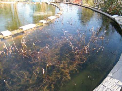

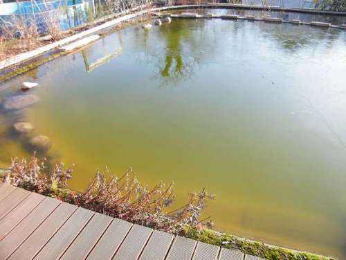

Teich ist randvoll und im FT mit ca. 1cm Eis.
Der große Teich auch zur Hälfte zugefroren.

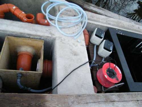

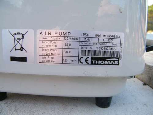

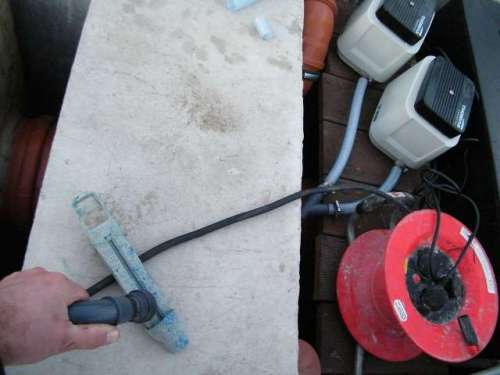

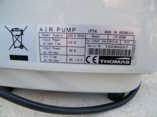

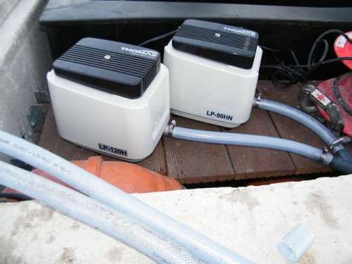

Die beiden Membranpumpen Thomas 80HN und 120HN angeschlossen.
Dazu noch ein kleines Schmankerl.....
Es gibt in einigen Nachbarforen Motorpumpenfans- die versuchen an einer Filteranlage mit Luftheber als Pumpe mit jedem erdenklichen Argument herumzunörgeln.
Einige dieser Leute haben wohl keine Freunde, Familie- aus gutem Grund- und einige sind dazu noch Gewerbetreibende in Sachen Teich und Filterbau....mit einem breiten Spektrum an allerneuesten Motorpümpchen- die wirklich gute Leistungen haben und auch sehr sparsam sind- aber auch zum Teil 2500 Euro das Stück kosten....
Oder Angestellte einer Firma mit einem wirklich tollen Filter, der aber leider unter OK Wasser eingebaut wird und deswegen zwingend eine Motorpumpe benötigt......:lala5
Naja- jedenfalls taucht schon seit Jahren das Argument mit der Auskühlung des Teichwassers im Winter durch das Einblasen der kalten, angesaugten Luft im LH auf....
Der Teich friert ein- die Fische kriegen Schnupfen......
Dann werden noch - fast schon hochwiss. Berechnungen des Eintrages der kalten Luft ins Wasser und Verdunstungskälte angeführt.....
Und Leute mit erst einem selbstgebauten Teich und nur 3 Baumarktfischen abgewatscht....von selbsternannten Teichbauprofi´s....
Und hier eines zum Argument- LH kühlen die Teiche aus:
Die Luft, die aus der Membranpumpe kommt ist nicht genauso kalt wie die angesaugte Umgebungsluft!
Sondern sie ist erwärmt durch die Vorgänge in der Pumpe und die Abwärme der Membranpumpe selber!!!
Das ist wohl noch keinem der Teichbau- Profis aufgefallen....
Jetzt können alle rumheulen und sagen, dass LH die Teich im Sommer mit der warmen, eingeblasenen Luft aufheizen..

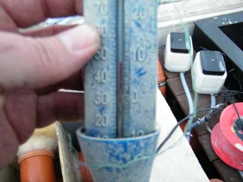

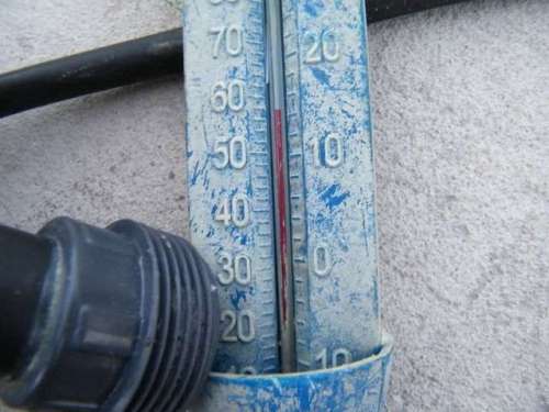

Ich habe spaßeshalber meine beiden Membran-Pumpen laufen lassen- fast im Leerlauf- ohne Gegendruck- nur die Belüftermembran in der trockenen Kammer war angeschlossen.
Nach 5 Minuten war die Temperatur der Luft am Schlauchende ca. 15°C.
Umgebungstemp. war 8°C.
Thermometer ein kalkiges Teichthermometer- nicht geeicht- sorry.
Aber eigentlich merkt jeder Teichlaie beim Anfassen des Schlauches hinter der Pumpe, dass da wohl warme Luft rauskommt!!
