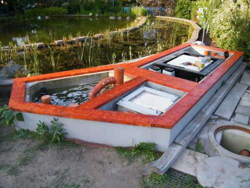

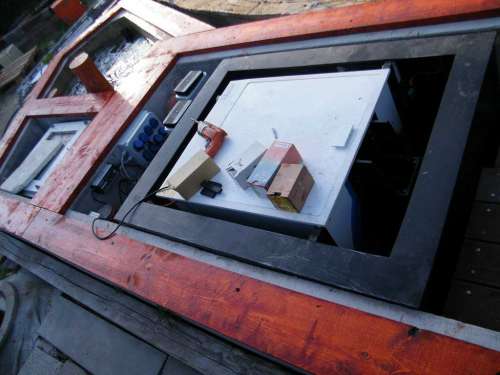

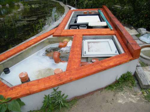

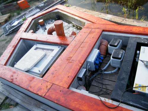

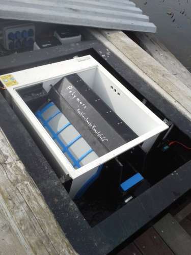

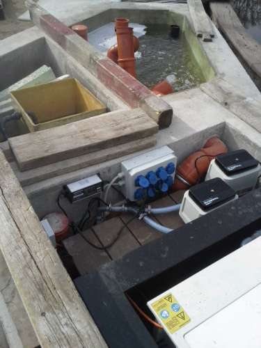

Mal ein paar neue Bilder vom Teich...
Filterkeller.
Mit Trommelfilter, Luftheberschacht und der Biokammer, in die der LH einpustet und von der die Rückläufe abgehen.
Ich pumpe immernoch Wasser mit Luft.
Elektro- Verteilung für die Filteranlage ist knapp oberhalb max. Teichwasserspiegels angebaut.
Dort gehen die Leitungen von der SPS Steuerung rein.
Auf dem Wasser der Biokammer ist deswegen soviel Schaum, weil der Abschäumer zeitweise abgesteckt war.
Auf den Rand wurden erst ein paar Bohlen 200x 40mm aufgedübelt und dann erfolgte der Aufbau für das spätere Gefälle der Klappenkonstruktion.
Rechts ein 140x140mm Balken und links kam dann ein 80mm hoher Balken rauf.
Was ich dort für Klappen aufbaue und womit diese konstruiert werden..bin ich noch in der Findungsphase.
Bester Platz eines Filterkellers wäre in einem Schuppen gewesen...
Wetterfest und immernoch als Schuppen nutzbar.. :whistle:

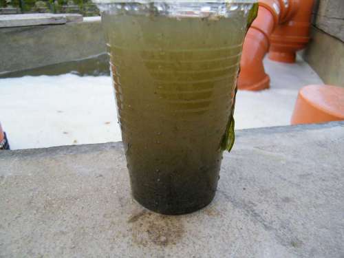

Der Trommelfilter spült bei mir so ca. alle 3 Stunden.
Zumindest löst der Sensor ca. alle 3 Stunden aus.
Meine SPS-Steuerung spült immer eine volle Trommeldrehung und dreht danach eine halbe Umdrehung.
Den Schmoddereimer kippe ich alle 3..4 Tage aus und spüle ihn sauber.

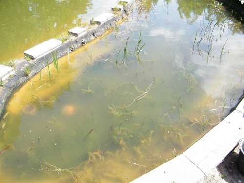

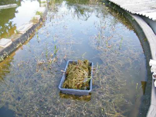

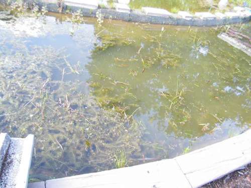

Und hier ein ppar Bilder vom Entfernen der gewachsenen Nährstoffspeicher aus dem Pflanzen-Filterteich, der bei mir immer nur mit gefiltertem Wasser betrieben wurde.
Leider haben wir wohl im Trinkwasser viel Nitrat- und so wachsen die UW- Pflanzen prächtig.....
Auch die Pflanzzonen im Teich wurden ausgelichtet...
ES kamen so einige Kübel Grünzeugs zusammen..

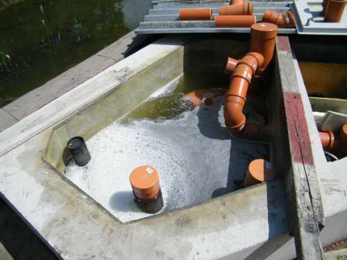

LH läuft problemlos...
Abschäumer funktioniert auch (sonst wäre noch mehr Schaum auf der Biokammer)
TF spült bei mir ca. 4mal am Tag und wird die Trommel immer im Wechsel eine halbe Umdrehung gedreht- also ca. 8 Sensorauslösungen...

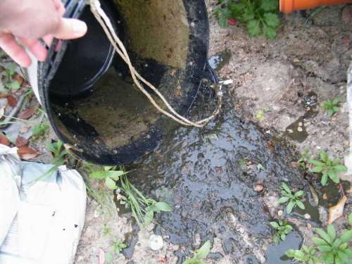

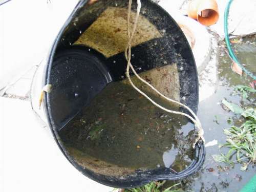

Das Siebeimerchen im Sickerschacht nehme ich alle paar tage raus und spüle....
Eine nette Pampe, die automatisch aus dem TeichWasser entsorgt wird.
Das Spülwasser vom TF läuft bei mir in einen Sickerschacht.
Dort steht der Siebeimer mit einem 0,3mm V2A Siebgewebe.
So kann ich den Dreck auskippen und den Schacht entlasten.
Zwischenbunkern im Filterteich würde ich diesen Stinkeschmodder ungern.
Würde auch nur das Wasser wieder düngen...

Bei mir werkeln beim LH die Membranpumpen Thomas 80HN und Thomas 120HN abwechselnd.
Bei allen 6 Saugstellen offen ist die Thomas 120HN mit meinem LH gut und beide Skimmer ziehen zufriedenstellend.
Bei allen 6 Saugstellen offen ist die Thomas 80HN nicht ganz ausreichend- die Skimmer zutschen nur leicht.
Für Blütenstaub ausreichend, für Laub z.B: zu wenig.
Ich habe heute ausprobiert, bei wieviel Saugstellen die Thomas 80HN an meinem LH noch funktioniert:
Bei 2 BA und 2Skimmern oder auch 3 BA und 1 Skimmer funktionieren die Skimmer und BA zufriedenstellend.
2 BA und 1 SK sehr gut....der Skimmer strudelt da schon ordentlich.
Also könnte....eine Thomas 80HN und ein 2m langer LH in KG200 "gut genug" arbeiten für:
-3 BA und 1 Skimmer in KG110
-2 BA und 2 Skimmer in KG 110
Zu beachten dabei immer wieder meine Verrohrungsfehler siehe Schema.....es geht also idealer und effektiver, wenn man die Saugrohre in Schwerkraft direkt in den Filterkeller legt..
Beim Schließen aller Zuläufe zutschelt der LH mit der Thomas 80HN die Kammern bis auf ca. 45cm unter OK Wasser leer.
Eine gute Sache, wenn man dann durch Öffnen der Schieber alle Rohre einmal spülen kann....

TF und die Steckdosen...Membranpumpen und UV Vorschaltgerät Rota, welches nach 1 Woche Betrieb nur handwarm ist...
