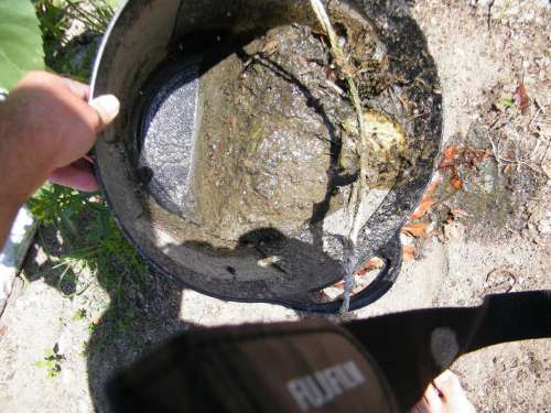

Und hier wieder einmal die Pampe, die der Trommelfilter automatisch in einer Woche aus dem Teichwasser holt.
Ungefähr ein halber großer Baueimer voll.
Das ist schon ein kleiner Kuhfladen. :woohoo:
Schön, wenn so Nährstoffe aus dem Wasser automatisch entfernt werden.
Dieser Eimer ist nur durch 0,3mm Siebgewebe modifiziert als Schlammauffang und Kleintierrettungseimer.
Ansonsten funktioniert bis jetzt die Technik reibungslos.
Fast schon langweilig.
Trommelfilter wird ca. jede Stunde aktiviert...
Alle 4 Bodenabläufe und 2 Skimmer (6 Saugrohre KG 110) saugen zugleich.
Im Mittel benötige ich für die reine Pumpleistung 100W, weil ich die beiden Membranpumpen Thomas 80 und 120 HN wechselseitig betreibe.
Wasser dieses Jahr bis jetzt ca. 20m³ nachgefüllt.
Besatz: 3 Köllekoi ca. 20..30cm.
Futter: 1 Liter-Büchse voll pro Woche.
Der Schmodder im Eimer ist also höchstens zu 10% aus Fischhinterlassenschaften.
Der Großteil Pflanzenreste/ Algen, Sand, Mulm und Schmodder.

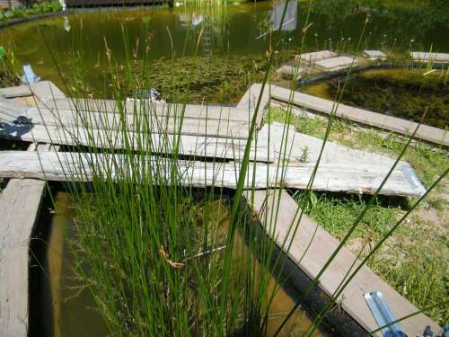

Irgendwann kommt die richtige Brücke rüber...

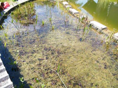

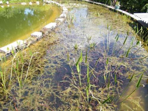

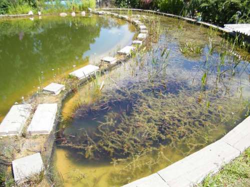

Filterteich ist nach der letzten Säuberung wieder nett vollgewachsen.
Da muß ich demnächst wieder durch.
Krebsschere hat auch überlebt und kam nach der letzten Säuberung ans Tageslicht.

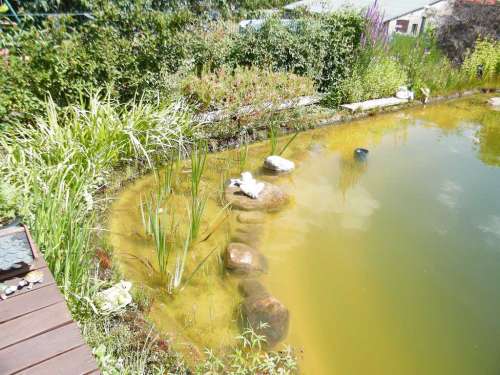

Bilder vom Teich ringsherum..
