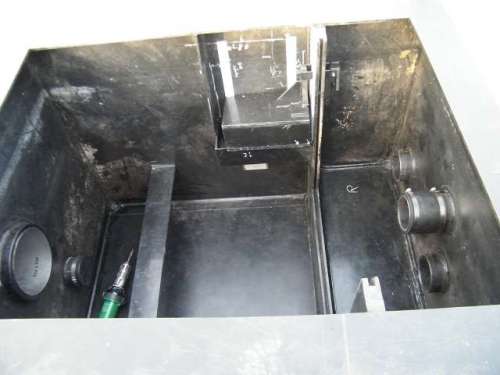

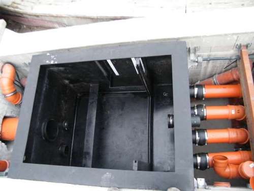

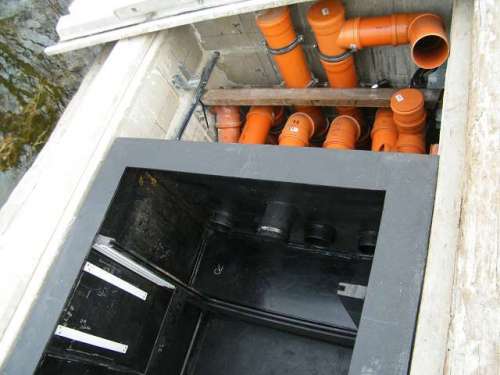

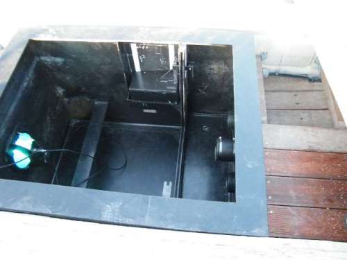

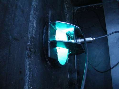

Biokammer ist fertig- Deckel am Bodenablauf mit 1cm Abstand aufgesteckt.
LH ist fertig.
PE Einschubkammer ist fertig und angeschlossen.
UV eingebaut-
LH ist fertig.
UV eingebaut-

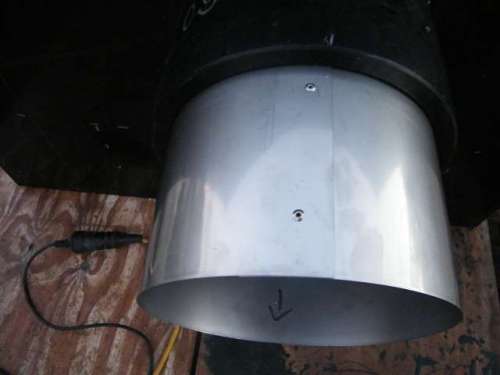

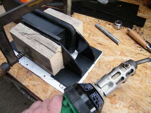

29 Dez. 2015 22:00 - 29 Dez. 2015 22:03 #22308

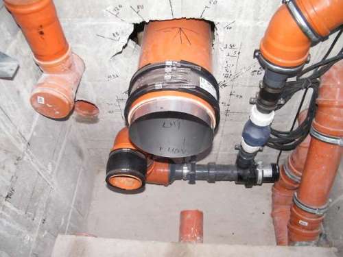

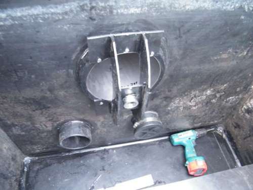

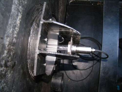

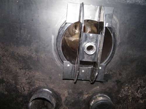

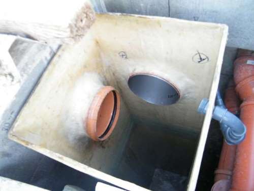

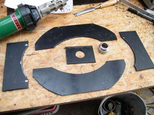

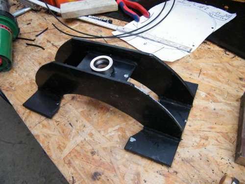

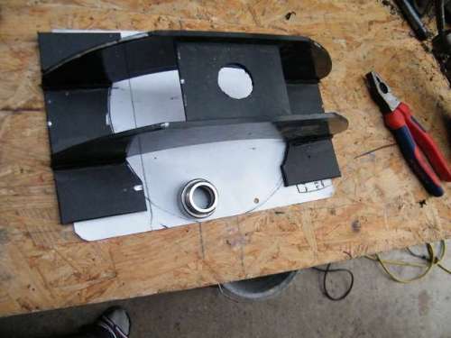

Bei mir kommt das Lämpchen mittig in das mit V2A 0,5mm Blech ausgekleidete 250mm KG- Rohr vom TF zum LH Sammelschacht.
Dazu habe ich aus PE eine Halterung gebaut, damit die Lampe vernünftig befestigt ist und der 'Querschnitt des Rohres nicht zuviel eingeengt wird.
Die Halteplatte mit dem Loch ist ca. 8cm vom Rohreinlauf entfernt.
Halterung habe ich an das dicke PE Rohr direkt in die Wandung geschraubt...falls ich doch einmal die PE Kammer ausbauen muss...
So langsam gehen meine PE Reste zur Neige- Schweißdraht noch 2m übrig.....
Ich könnte jetzt schon die Schieber öffnen, fluten und einmal ohne TF die LH-Anlage anwerfen....es juckt förmlich in den Fingerchen...

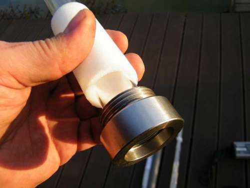

29 Dez. 2015 21:58 #22307

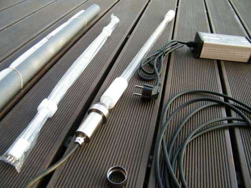

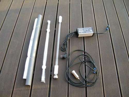

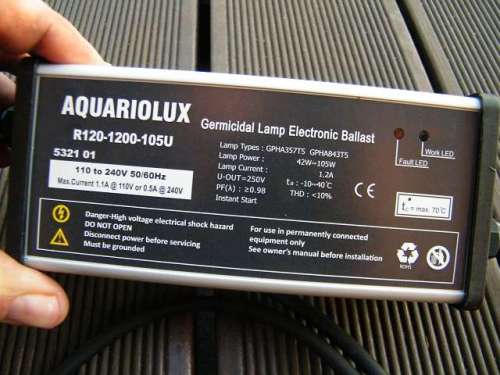

Übrigens immernoch Weihnachtspreise für die 75W Rota Amalgam UVC. Dazu benötigt man noch das Anschlußkabel für 54 Euro.
Das Vorschaltgerät ist universell bis 105W Amalgam zu verwenden.
Also falls mal ein Lampenwechsel ansteht- kann man mehr oder weniger Strom verbrutzeln...und benötigt ggf. nur eine neue Lampe!
Auch nicht zu verachten und nicht selbstverständlich: CE Kennzeichnung!!
Bei mir kam noch eine Ersatzlampe 75W und eine Ersatzglasröhre dazu.

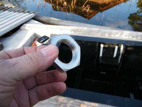

Und der Edelstahlanschluß auf 1" AG.
Leider bietet der Verkäufer nur eine Kunststoffmutter in 1" für 10 Euro an- Quatsch soetwas.
Ich habe bei 3..2...1 die passende Edelstahl 1" Mutter bestellt.
Unten ein paar Bilder der UVC. Das Adapterstück Edelstahl wird an Stelle des ersten Überwurfringes auf die Glasröhre gesteckt.
Der Überwurfring entfällt dann.
Leuchte ind Stecker rein und in die Glasröhre schieben, festschrauben- fertig.
Das ganze dann irgendwo in ein 1" Innengewinde einschrauben oder irgendwo reinwerfen....Nö

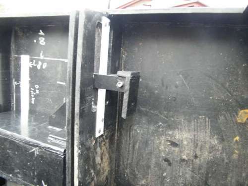

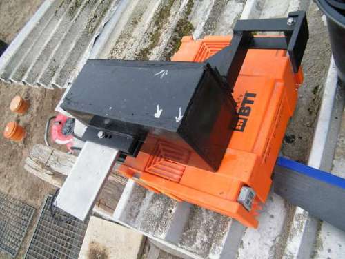

29 Dez. 2015 21:35 #22306

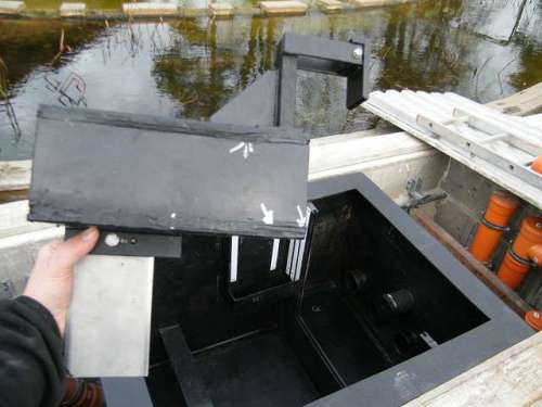

Der schwimmende Wasserpegelsensor wurde eingesetzt- Ihr erinnert Euch??
www.hobby-gartenteich.de/xf/...immender-...r.43884/#post-487577
Schwimmer in Klarwasser- Ausleger zur Einlaufseite durch Schlitze in der Trennwand- am Ausleger kommt der Ultraschallsensor.

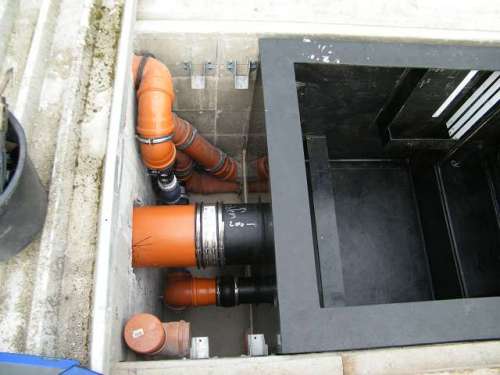

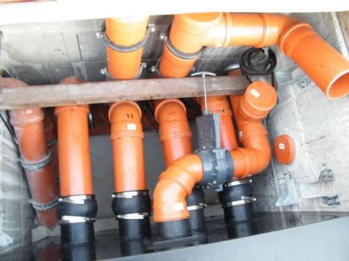

29 Dez. 2015 21:33 #22305

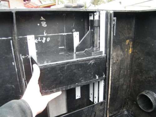

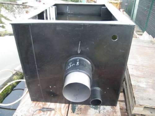

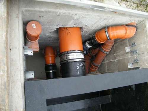

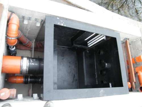

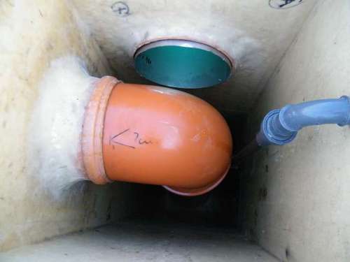

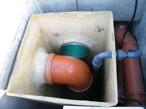

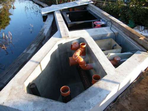

Nachdem alles so schön vorbereitet war und die PE Kiste- bis auf eine Kleinigkeit in einer extrudierten Innenecke:wut5 dicht war, konnten wir sie in den Filterkeller schubsen.
V2A Blech musste ich allerdings vorher in das KG250 einschieben- und auch das kurze Blech im PE 250mm Rohr passte.
Flexmuffe von Crassus 250mm sitzt auch bombenfest.
Flexmuffe 125mm zur Messner Pumpe passt auch.
Saugleitungen ( die von 2 x KG125 auf 4x KG 125 aufgeschummelten) passen auch.
Kleines Ärgernis waren die Flexmuffen für die KG125...Aufdruck ist ja auch 6" to 6" und nicht für 125mm...Diese sind zu groß und müssen auf das letzte Loch am Spannband zusammengequetscht werden- dabei drehten einige Spannbänder durch und diese musst ich erst noch am Schloß im Schraubstock etwas zusammenquetschen.....
Die Abwasserleitung KG 110mm vom TF bekam noch einen Zugschieber, damit bei Ausbau des TF mir nicht zuviel Wasser verloren geht.
Ich bin da schon am überlegen...später eine Abwasserrückschlagklappe einzubauen- diese kann man auch schließen. Später...

25 Dez. 2015 00:35 - 25 Dez. 2015 00:45 #22290

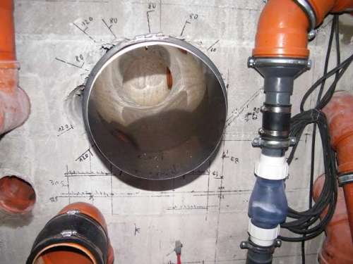

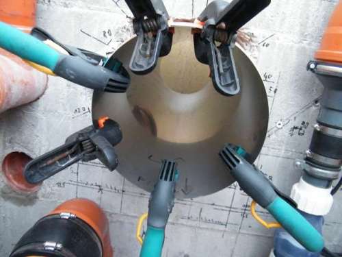

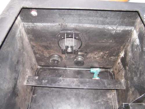

Während das Wasser in die Kiste ein- und auslief....
bereitete ich die Innenverkleidung des KG 125- Rohres von der TF Kammer zur LH Kammer vor.
Weil ich dort die Rota-Amalgam 75W Tauch UVC einbaue. Das war übrigens mein- ähhh UNSER Weihnachten. Eine Lampe für den Teich....
Kleine Warnung: UVC- Strahler schädigen Augen in Sekunden!
Richtiger Einbau und Sicherheitsschalter können das verhindern.
Nie direkt reinsehen!!
0,5mm V2A reicht aus.
Ich wollte Anfangs sogar superpoliertes V2A nehmen- aber dann fiel mir unser hartes Wasser ein, das alles- auch Edelstahl mit einer feinen Kalkschicht überzieht...
Also Spiegel- V2A wäre bei mir PErlen vor die Säue gewesen- Vorsicht- einige bei ebay angebotene magnetische Edelstahl-Metallspiegel sind kein V2A, sondern nicht korrosionsfeste Legierungen!
Für das KG 250mm Rohr (Innen ca. 240mm) und das PE Rohr (Innen ca. 220mm)jeweils ein gerundetes 0,5mm V2A Sück- Innen im Rohr eingepaßt, gebohrt, Poppnieten durch- fertig.
Dort wird die Tauch- UVC mittig eingebaut.
Wünsche Euch allen noch schöne Feiertage.
