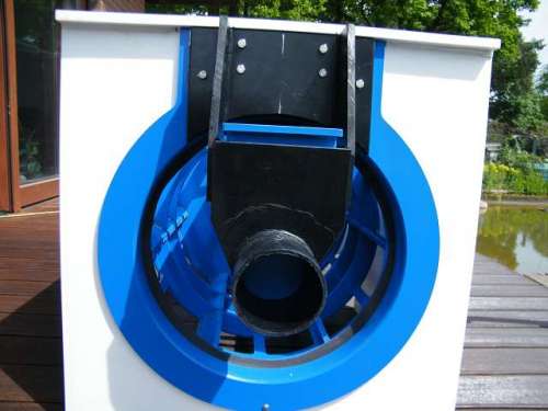

21 Juli 2016 11:40 - 21 Juli 2016 11:46 #23791
ThorstenC antwortete auf 200qm Schwimmteichneubau mit Filtergraben und Ufer

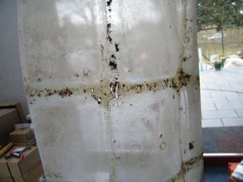

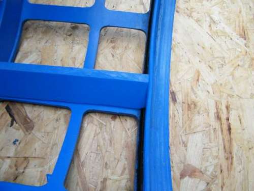

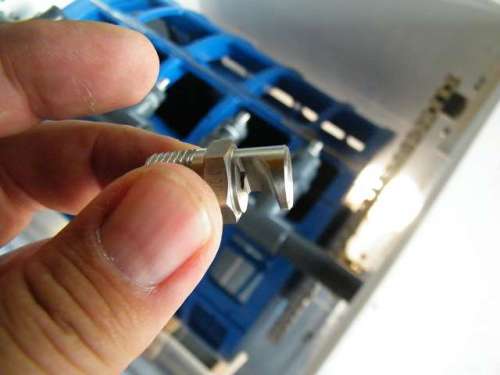

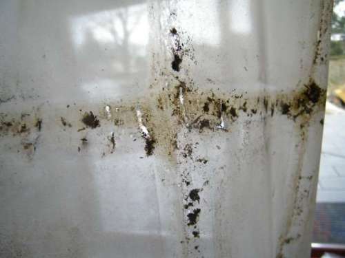

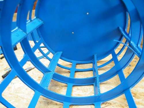

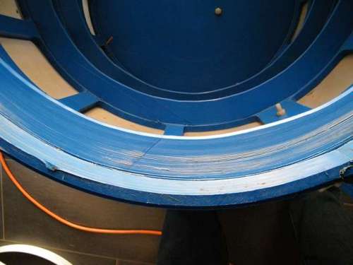

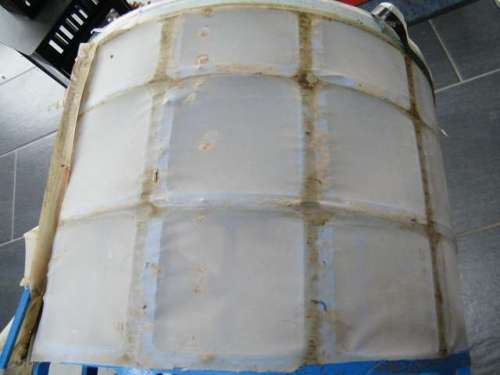

Finger weg von diesem TF und Hersteller.
Das ist nur meine persönliche Meinung auf Grund diverser Mängel am Produkt.
Gerne noch ein paar Bilder vom durch Konstriúktionsmängel verursachten zerscheuerten Siebgewebe und den "Gleitlagerstellen".
Diese hatten sich nett mit immer im Wasser enthaltenen Sandpartikeln oder Kalkschlen von Tierchen angelegt...
Teilweise waren Sandkörner im Kunststoff regelrecht eingefressen und hatten die Wirkung wie die Diamanten in Schleifscheiben.
Es sei denn, es ist ein unschlagbar günstiges Angebot und man ist bereit ggf. "kleine Änderungen" mit handwerklichen Geschick selber vorzunehmen.
Was aber hinterher teilweise zu Frust, Wut und Verzweiflung führen kann....
:laugh:
Die Steilvorlage habe ich ja gegeben.
Öffentlich im Nachbarforum und lange davor in diversen mail an den Hersteller....saubere Doku von allen Schwachstellen...mit Lösungsvorschlägen...
Es wird aber weiter munter gebaut und verkauft. :woohoo:
Der von den Fotos ist doch mein umgebautes Einzelstück und sicher die nächsten Jahrzehnte unverkäuflich! :ohmy:

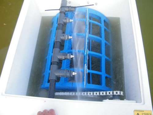

21 Juli 2016 10:23 #23787

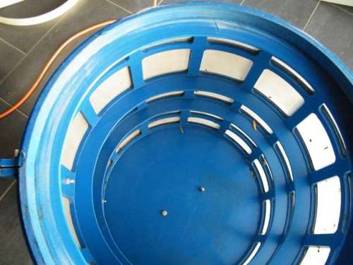

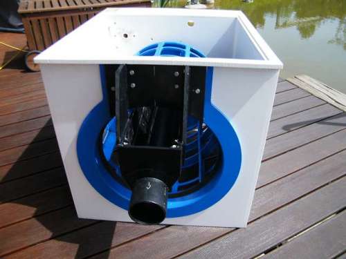

Ja, genau die weiß-blaue Tupperdose aus Süddeutschland.
Gebrauchtkauf Polymare EM530.
Leider ist dieses Modell absolut nicht empfehlenswert.
Konstruktionsmängel, Pfusch und vermutlich Überlastung der Firma bei Kundenanfragen.....
Das ist kein Artikel von Naturagart!!
Die von NG angebotenen TF sind gut bis Spitze!
Da kann ich einen Extra- Tröt hier aufmachen...aber dazu gibt es schon bei gelhaar einen Tröt mit Detailbeschreibungen..

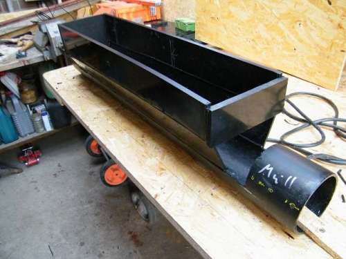

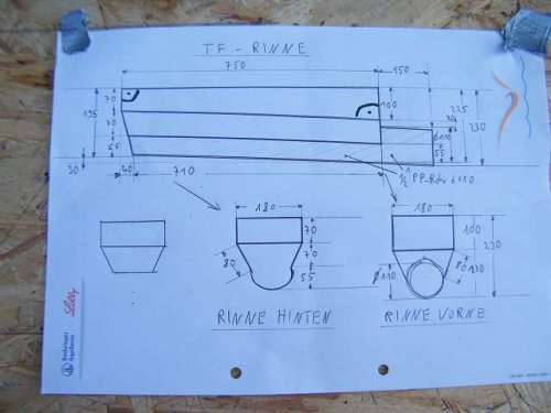

Kurz- an dem TF musste sich (weil ich auch nicht anders kann) mein Bastlerherz voll austoben:
-Komplette Zerlegung des ca. 2 Jahre gelaufenen TF
-Lagerstellen auf Teflon umgebaut
-Schmutzschaufeln in der Trommel, Schmutzabstreifer
-eine Spülrinne- in die ich komplett reingreifen kann und die auch genug Gefälle hat
-NAcharbeiten von fehlenden oder mangelhaften Schweißnähten
-Neubau des fehlerhaft konstruierten Düsenstocks
-Düsenabdeckung
-Kettenschutz
-Spanngitter so gebaut, dass es auch wirklich spannt
-neues Siebgewebe
Also fast ein Neubau.
Man lernt nie aus und jetzt kann ich laienhaft PP oder PE schweißen.
Das ist leider ein schlechtes Beispiel an Filtertechnik.
Grundidee gut- aber detailversaut!
ES gibt aber zum Glück sicher andere Filterhersteller, die besser bauen und auch einen guten Service haben!
Letztendlich funktioniert alles störungsfrei.
Ich werde faul....und sehe ab und zu mal rein in den TF.
Er holt zuverlässig feinen und auch groben Schmutz (Eichenblüten, Laub, Eicheln, Walnüsse aus dem Wasser.
Spülsensorauslösung ca. alle Stunde einmal.
Pro Woche einen halben, großen Baueimer voll Schlick holt der TF aus dem Wasser.
Futter pro Woche ca. 300g für drei Koi von ca. 25-30cm.
Der meiste Schlick dürfte also pflanzlichen Ursprungs sein
Einzige Änderung könnte irgendwann ein Siebgewebewechsel sein.
Ich habe dort ein doppellagiges Papiermaschinensieb mit Angabe von 70ym drauf, weil ich mir nicht sicher war, ob die freie Siebgewebefläche ausreicht....habe ich etwas gröber gewählt.
Abwarten, Teich genießen..
