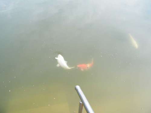

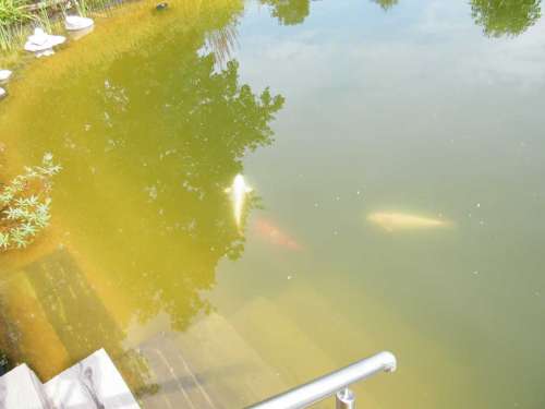

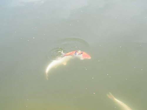

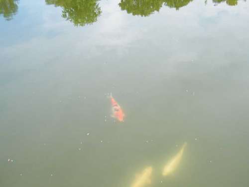

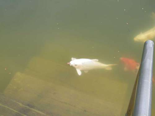

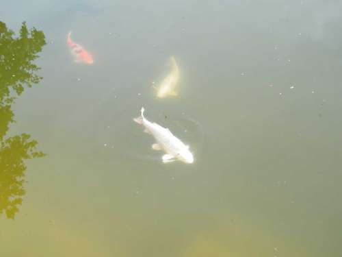

Ein paar Bilder der 3 Koi.
Wie man sieht ist das Wasser bei mir immernoch etwas grün.
Trotzdem die Filteranlage automatisch pro Woche ca. 15l reinen Schmodder aus dem Teich entfernt..genug Pflanzzonen vorhanden sind..
und eine 80W Tauch-UVC läuft.
Da kann ich nur vermuten..ca. 25m³ Wasser nachgefüllt...Trinkwasser. :huh:
Das werde ich einmal auf Nitrat und Phosphat testen lassen..
Ebenso unser eisenhaltiges Brunnenwasser und das Teichwasser.
