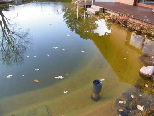

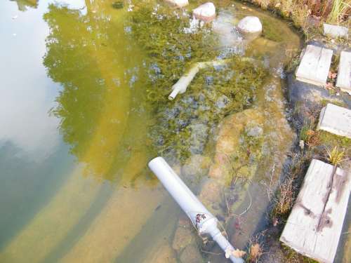

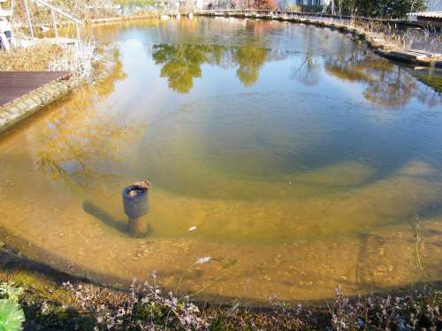

Mensch Thorsten, sei kein Weichei!:laugh: Badehose an, kurz ins Wasser,und das Rücklaufrohr ist wieder aufgesteckt. :evil:

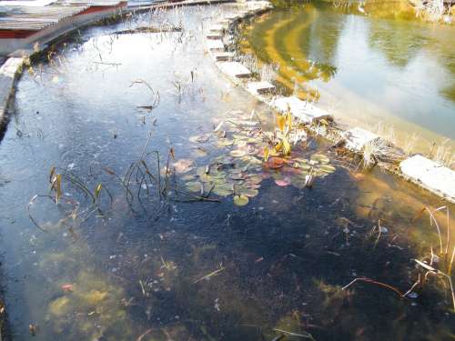

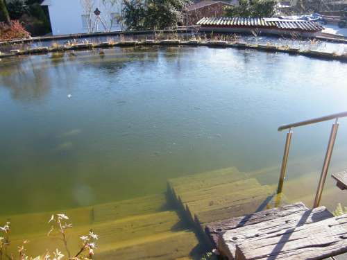

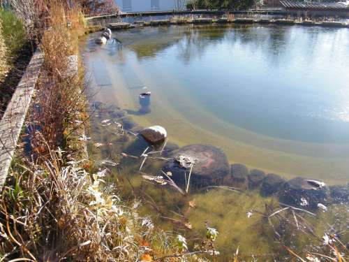

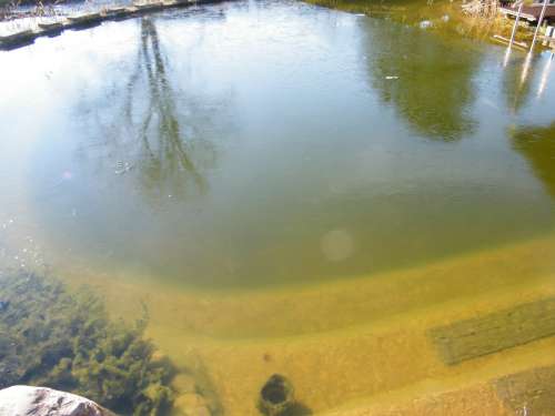

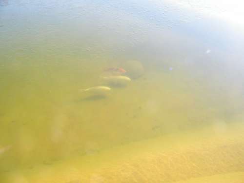

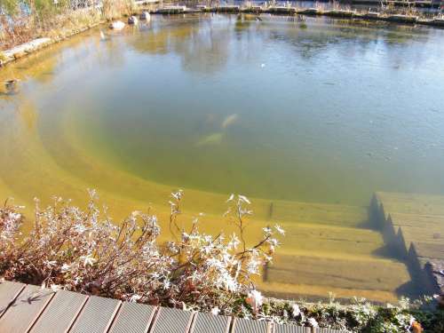

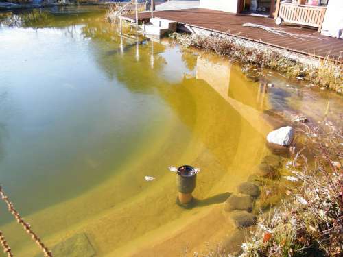

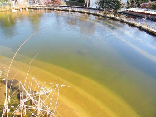

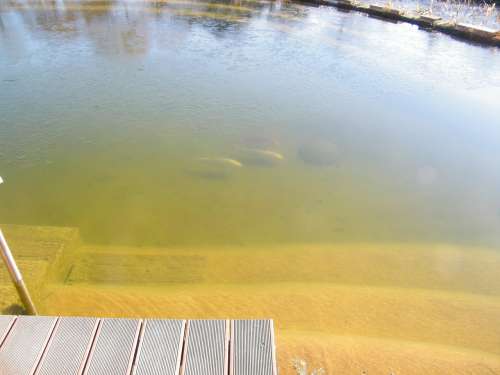

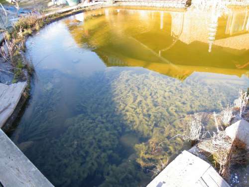

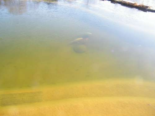

Letzte Sonntagsbilder.....
Filterteich komplett Eis drüber- ausser dort, wo das durch den TF gereinigte Wasser mittig einströmt.
Bodensicht
Fische kann man beobachten...
Ich habe gestern den auf den Stufen und am Boden liegenden Mulm per Teleskopstange und Besen aufgewirbelt.
Baden will ja keiner zur Zeit.
Das konnte ich schön sehen, wie die BA die Mulmwolken weggesaugt haben.
Trommelfilter fängt dann auch nach 5min an zu spülen und entsorgt den Mulm aus dem Wasserkreislauf.
RohrSkimmer funktionieren auch bei Eichenlaub...wird dann ebenfalls vom Trommelfilter entsorgt.
Ansonsten fällt ja jetzt kaum etwas zum Filtern an...Teilweise nur eine Spülung am Tag.
Schlammsauger also überflüssig.

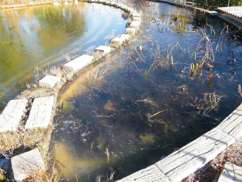

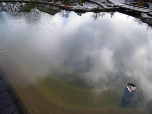

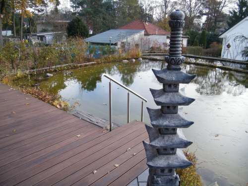

13.11. mehr Eis....Eimer waren durchgefroren.
Skimmer bleiben noch drin- nächste Woche wird es wärmer und Eichenlaub kommt noch runter

Neue Forenplattform.

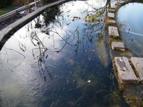

Wieder ein paar Bilder- 12.11.2016 das erste Eis.
Witzigerweise drehte sich auf der Teichmitte eine ca. 3m runde Eisplatte im Kreis...
Eines meiner für die Kreisströmung im Teich verantwortlichen Rücklaufrohre HT110 mit der Verjüngung af HT 50 ist aus der Muffe gerutscht.
War ja Absicht zu Wartungszwecken die Rohre ohne Dichtring einzustecken.
Werde wohl nicht mehr dies JAhr ins Wasser steigen und das Rohr wieder einstecken.:whistle:
