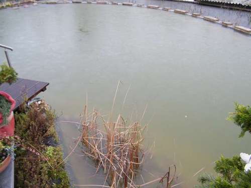

Und Heute wir mal nichts gemacht.....auf Eis am Morgen folgt jetzt leichter Schneefall....
Morgen wird eine Kerze angezündet.

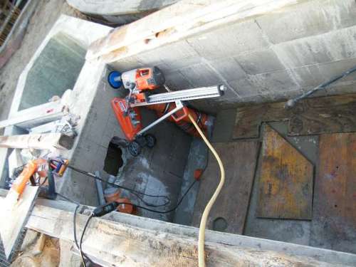

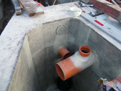

Die nächste und letzte Kernbohrung- weil mir so danach gleich war- ist ein weiterer, direkter Zulauf vom Filterkeller in die Biokammer.
Ich habe ja noch die guten Messnerpumpen übrig von den Ultrasieven...und werde 1 oder 2 parallel zum LH installieren.
Eventuell kann ich dann den Volumenstrom kurzzeitig 1 oder 2 mal am Tag erhöhen, um Rohre zu spülen......
Immer schön Gürtel und Hosenträger...
Ich bin mir bewusst, dass dadurch auch das Niveau in der Biokammer etwas angehoben wird, woduch der LH an Leistung verliert.
Aber das kann ich ja dann probieren.
Pumpen sind schnell wieder ausgebaut, aber noch momentan leicht installiert...
Später ist dort nur 50cm Platz zwischen PE Einschubkammer und der Kellerwand.
Schön auch, dass meine GFK- Beschichtung in der Biokammer sich nicht durch den Druck der Bohrkrone löste, sondern sauber am Kern blieb.

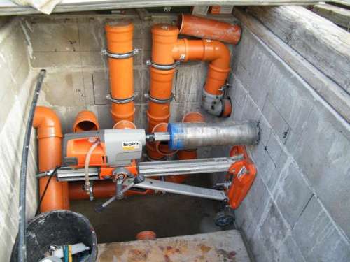

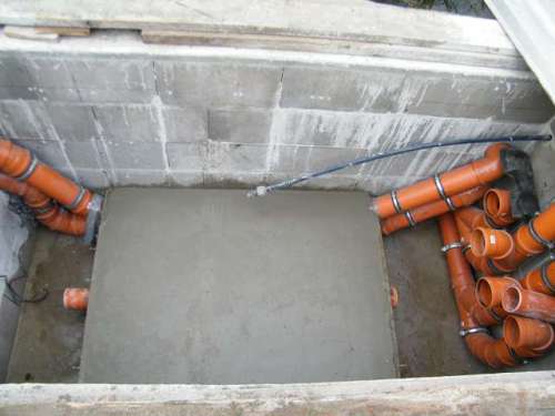

Ein bisschen ging es noch....
Weiter gebastelt..
Das Podest für die Einschubkammer ist fertig.
Genau 79cm unter OK maximaler Wasserstand.
Der alte Filterkeller war 112cm tief unter OK max. Teichwasserstand und 20cm höher vom Rand her.
Das endgültige Höhenmaß des Podest´s legte ich nat. so fest, dass das KG 250 zum LH Schacht perfekt
Lieber etwas tiefer gebaut- ich habe damals eine dicke Stahlbetonplatte gegossen...
Leider war bei mir im Keller der Kanalanschluß am falschen Ende.
Für USIII in Verbindung mit der Abwasserhebeanlage oder einem EBF wie anfangs geplant OK.
Für TF aber muss das Abflussrohr auf der Einlaufseite sein.
Seitlich ist kein Platz mehr im Keller zwischen Wand und TF Einschubkammer aus PE um dort ein KG110 zu verlegen.
Der Abzweig hinten an der einen Saugleitung ist der Teichnotüberlauf in die Drainagen.
Kernbohrung..weil ich ja meinen Beton mit Stahleinlage gut kenne.
Weiter gebastelt..

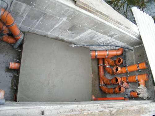

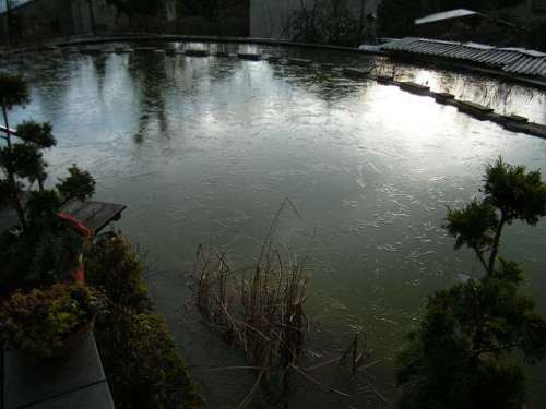

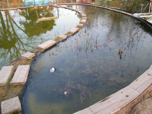

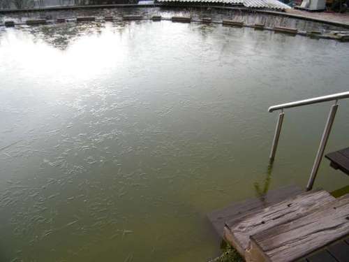

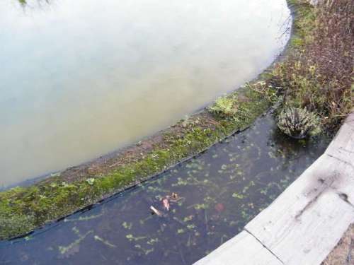

Die Ufergräben und der Filterteich hatten schon eine dünne Eisdecke.
Der ST war noch offen und ist die Quelle für den Mischer.
Wasser ist unser Freund....und warm, solange es flüssig ist.

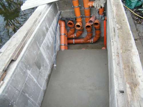

Verrohrung der Saugleitungen ist fertig.
Podest ist Heute fertig betoniert worden.
Am Wochenende wird mit Hilfe die PE Einschubkiste in die Grube gesetzt.
Dann nur noch alles mit Flexmuffen verbinden und fluten...
Aber ich habe es nicht eilig.
und noch ein paar Ideen...
