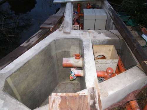

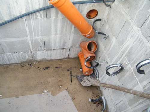

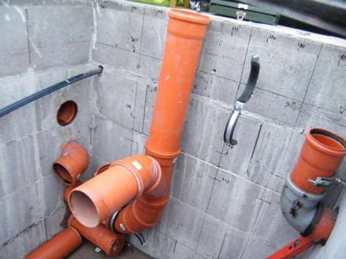

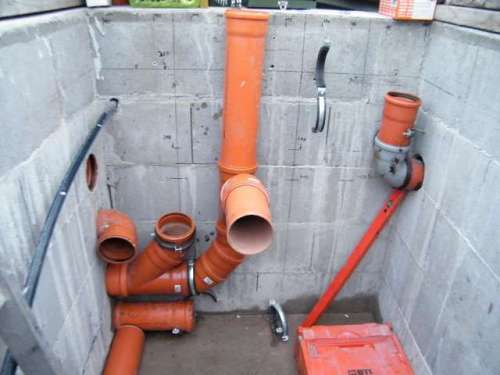

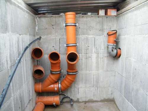

Hier Bilder der vom Teich ankommenden KG125 Saugleitungen.
Ich teile jeweils 1 KG125 auf zwei auf.
Damit wenigstens dort etwas weniger Widerstand gegen die Erdrotation besteht. :whistle:
Ich habe die Einschubkammer für den TF extra mitt 4 statt nur 2 Eingängen bestückt.
Man kann auch sehen, wie ich immer einen Reinigungsabzweig nach oben setze.
Dieser endet 20cm über Teichwasser.
Von dort aus kann ich immer die Rohre mal durchspülen oder Verstopfungen beseitigen.
Obwohl alles, was vorher durch die KG110 passt, muss auch durch KG125 gehen...
Keine Hexerei ein paar KG Formstücken zusammenzustecken!

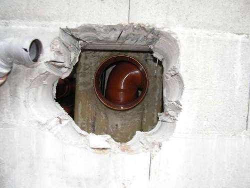

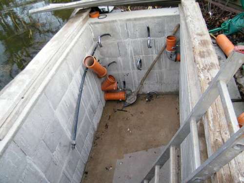

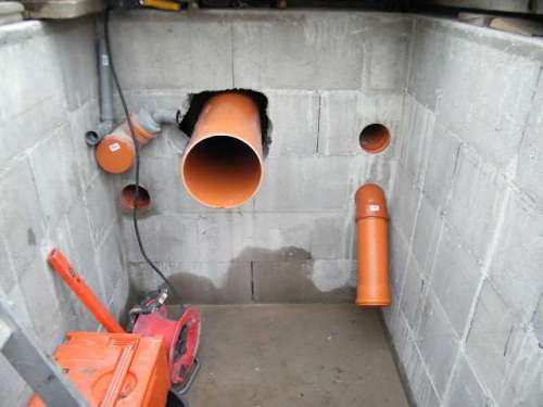

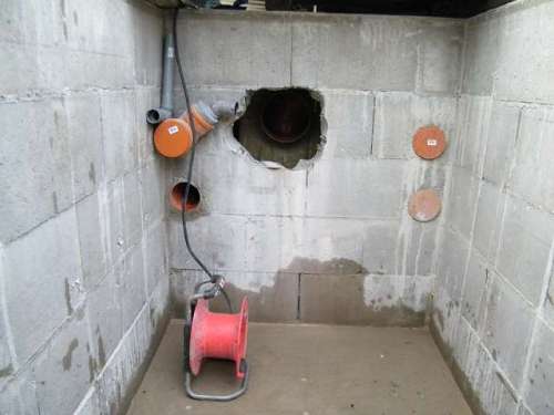

Kurz ein paar Bilder vom leergeräumten Filterkeller.
Es ist wirklich kein Spaß eine an sich funktionierende Filteranlage auszubauen.
Zumal der "Perfektionist mit den kleinen Fehlern"
sich richtig Mühe gab bei der Verrohrung der Pumpen.
Die 2 Spaltsiebe Ultrasieve III sind ausgebaut.
Ebenfalls die Pumpenanlage mit 2 guten Messnerpumpen.
Falls jemand einen funktionierenden Spaltsiebfilter oder 2 haben möchte...plus Pumpen und auch die Verrohrung in 63mm passe ich für den Käufer gerne an.
Der Keller ist leer und da kann man einen weiteren Planungsfehler von mir sehen.
Wenn man nämlich keinen Schimmer hat, was für eine Filteranlage reinkommt passieren so Dinge:
In der einen Ecke kommen unten zwei KG 125 vom Schwimmteich an- genau die Rohre wo jeweils 3 x KG 110 Saugleitungen reingehen..
Und genau darüber gehen die beiden Rückläufe in den Filterteich. Schön und eben historisch gewachsen.
Da macht aber Problemchen, wenn das Wasser zum rücklauf jetzt am anderen Ende des Kellers ankommt... :laugh:
Nämlich genau rechts neben dem dicken Loch für das KG 250 vom TF zum LH Sammelschacht, dass ich nat. auch durch meine 17er Schalungssteine bohren durfte.

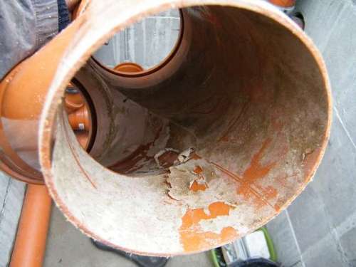

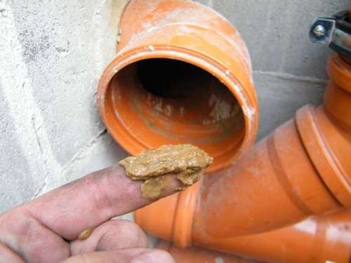

Noch ein Bild eines nach 2 Jahren ausgebauten KG 125- Rohres mit den Kalkanhaftungen.
Und eines vom "Biofilm" aus dem einen Rücklaufrohr Richtung Filterteich.
Das Zeug stinkt nichteinmal- oder ich habe mich daran gewöhnt. :laugh:
Bei mir lief da nur vom Ultrasiev gefiltertes Wasser durch.

Reinigungsabzweige sind eigentlich nur 1 x notwendig im Filterkeller.
Einfach ein Abzweigrohr nach oben führen bis über die Wasserlinie.
Es geht auch anders beim Bau einer ersten Kammer, in der die ankommenden Rohre senkrecht ankommen.
Dort kann man zum Absperren auch immer einfach ein KG Rohr aufstecken.....oder eben mal durchspülen.
Das ist eigentlich alles Standard bei vernünftiger Teichtechnik- Planung.
Und beim Hausbau ja auch- oder??
An den Dammdurchbrüchen sind diese Reinigungsabzweige ein muss bei mir!
Weil ich auch dort mit den Saugrohren ja hoch und wieder runter gehe.
So kann Luft entweichen. Ansonsten würde sich irgendwann eine Luftblase bilden und es geht kein Wasser mehr in Schwerkraft durch.
Also beim verlegen von Leitungen in Schwerkraft niemals einen geschlossenen Bogen nach oben!!
Und ja:
die Skimmerrohre waren im Teichbereich mit Eichenlaub 1 x verstopft.
Problem war in 15min erledigt.
Am Dammdurchbruch Deckel auf und Rohrspirale durch.
Den Laubklumpen aufgelockert und err landete im Filter auf den Spaltsieben.
Fertig.
