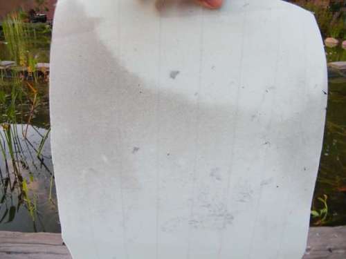

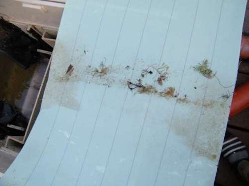

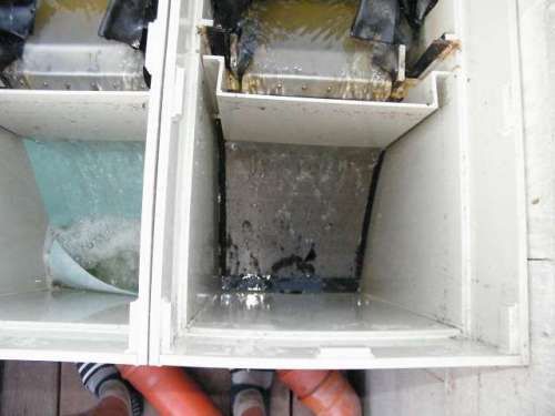

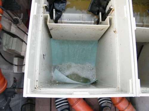

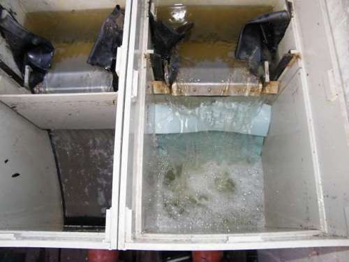

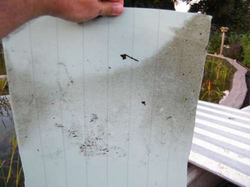

Technik funktioniert bei mir.
Spaltsiebe USIII holen den Schmutz größer 0,2mm aus dem Wasser.
Pumpen störungsfrei.
Rohrskimmer saugen zuverlässig Laub etc.. in die Spaltsiebe...
Bilder von den beiden Spaltsiebfiltern.
Der Dreck bleibt auf dem Sieb liegen und rutscht nach unten.
Dadurch wird das Sieb freigehalten und der Dreck geht nicht so schnell in Lösung.
Ein paar Bilder von meinem neuen Siebgewebe im Test auf dem Spaltsieben einfach drübergelegt...
Ein 0,06mm teichhansel Kunststoffsieb für den Trommelfilter.
Ich musste testen, ob der feine Dreck sich auch im Sieb absetzt und mit welchen Spüldruck der feine Dreck herausgepustet wird.
Das Siebgebewebe ist extrem stabil...
Und man kann sehen, was durch eine feine Filterung vor Pumpen und Filterteich an Schwebstoffen herausgeholt wird mit einem Trommelfilter oder EBF.
Achtung- nicht NG Klassische Filterabfolge...
