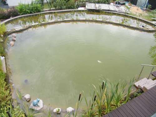

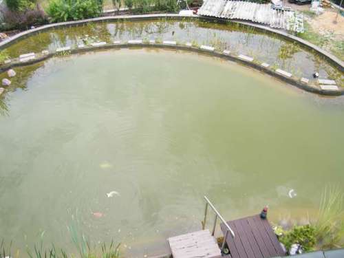

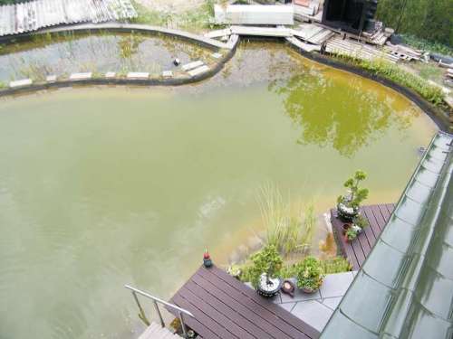

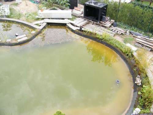

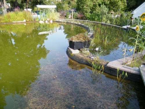

Draufsicht...Sichttiefe im Teich ca. 30cm. Alles superkleine Schwebealgen.
Mit abnehmenden Temp. und Sonne reduzieren sich diese im Herbst...
Klarwassergarantie kann es in einem relativen Naturteich nicht geben.

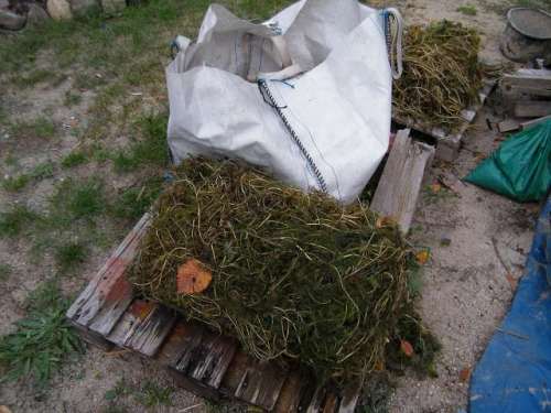

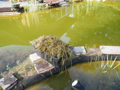

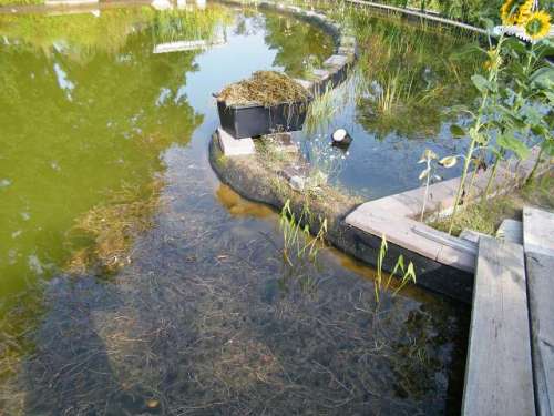

Kurzer Zwischenbericht:
Den Filterteich und die Pflanzzonen im Teich habe ich von Unterwasserpflanzen etwas befreit.
Herausgenommen wurdden ca. 2 Schubkarren voll \"Kraut\".
Somit ist wieder Platz zum Wachsen und Einbinden von Nährstoffen....

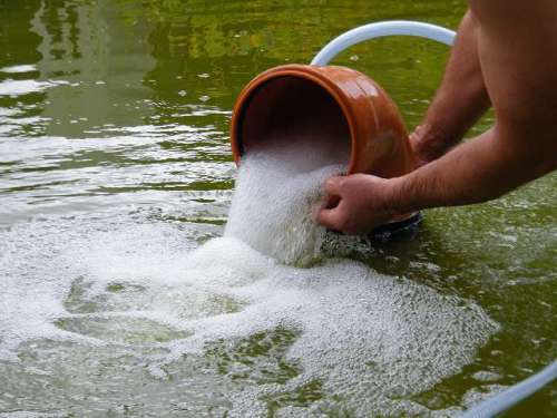

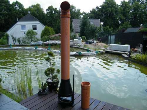

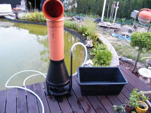

Mein Luftheber aus KG DN200 an sich ist fertig....Und lieferte im Versuch bei einer effektiven Gedamtlänge des Lufthebers von 110cm ca. 28m³/h Pumpleistung.
Und das bei Unterkante Ausströmrohr 5cm über Wasseroberfläche und ca. 130 Watt.

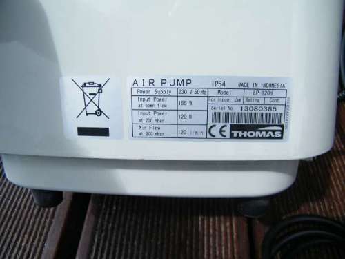

Membranpumpe eine Thomas 120 LH.
Diese verbraucht 130 Watt in 1m Tiefe/100mBar Gegendruck.
Bei mir puste ich mit dem langen 2,05m LH etwas tiefer ein...also ca. 100 Watt elektr. Leistung für mehr als 30m³/h..hoffentlich 40m³/h....
Bei mir wird der LH länger verbaut mit 2,05cm eff. Länge....da kommt noch mehr Leistung raus.....
Schade, das NG diesen simplen Pumpenaufbau verpennt.
Übrigens funktionieren damit 100% aller von Beginn an ordentlich geplanter Teichanlagen. :woohoo:
Verschleißarm,kann nicht verstopfen, verkalken, Kleintierschonend, Sparsam, billig....
Kosten für den reinen LH (Trichter, Membranplatte, Kleinteile, KG Rohr) ca. 100€....
Dazu der Membrankompressor 250.....

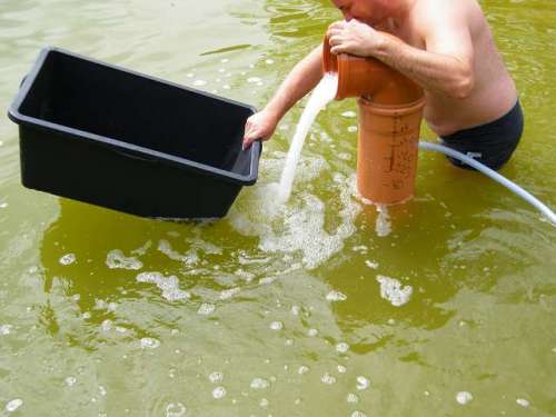

Den kurzen LH mit DN200 und einer eff. Länge vom Membranteller bis Unterkante Rohrbogen von 110cm habe ich kurz ausgelitert....
Membranpumpe Thomas 120 LH:
Die angegebenen Höhen beziehen sich auf Unterkante des Ausströmbogens. Also bei 5cm ist die Unterkante des DN200- Bogens 5cm über Wasserspiegel, Oberkante des Rohres dann 25cm.
Mehr ging nicht, da ich ja irgendwie das ausströmende Wasser in den Mörtelkübel plätschern lassen wollte.
Alternativ wäre eine Messung mit einem geraden 2m- langen DN 200 und Zugabe von Farbstoff oder einem leicht schwebenden Ball, Zeitmessung, Strecke, Volumen....oder Ultraschallmessgerät....
Ich pers. bin der Meinung ein LH ist dann am effektivsten, wenn der Auslauf des LH in die Helixkammer komplett getaucht ist.
Hebt man das Auslaufrohr zur Hälfte aus dem Wasser, bricht der LH schon ein weinig ein.
Somit ist mein LH- Test ab 5cm Unterkante Rohr-Wasser eigentlich bereits 25cm aus der Ideallinie heraus.....
Testeinklaufkiste ist eine Mörtelwanne mit ca. 70 Liter Volumen.
Daten zum LH 110cm:
Höhe Unterkante Rohr/Teichwasser ..Zeit/s ..Liter/min.. m³/h
5.....................................9.......466 .........28
10...................................14 .....299,9 ........17,9
15 ..................................22 .......190,9 ........11,45
20 ..................................33 .....127,27 .......7,63
25 ..................................50 ......84.......... 5,04
30 ..................................76 ......55,2 ........3,3
40 .................................137 .....30,7 ........1,8
