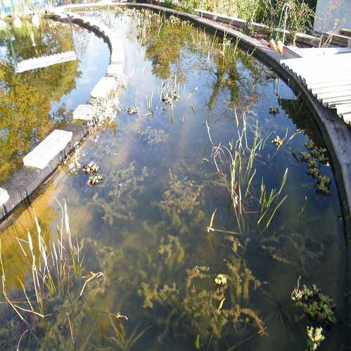

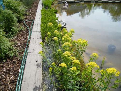

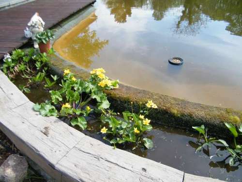

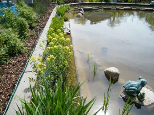

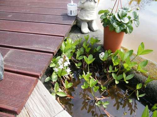

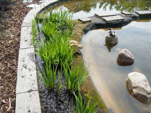

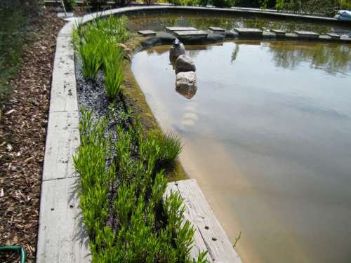

Bilder von Heute, 3.Mai 2015.
Die braune Färbung des Wassers schlägt jetzt wieder in etwas grün um.
Ich liebe Farben.
:lol:
Wie erwartet ganz normaler Wechsel der jeweiligen zu Temperatur und Sonnenstunden passenden Algenarten.
Im Filterteich wachsen alle UW- Pflanzen gut.
Hechtkraut guckt jetzt auch raus.

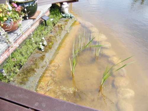

Im Ufergraben und den Flachwasserzonen im ST wird es immer bunter.
Hier der erste Teil des Ufergrabens:
Schwanenblume- Pfeilkraut noch sehr klein- Preslie- Froschlöffel- Sumpdotterblume- Fieberklee

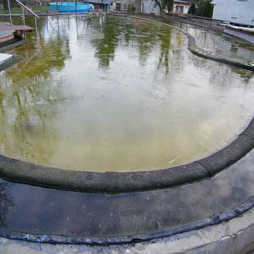

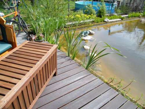

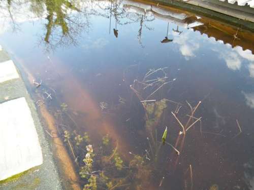

23 Apr. 2015 20:05 - 23 Apr. 2015 20:22 #20353

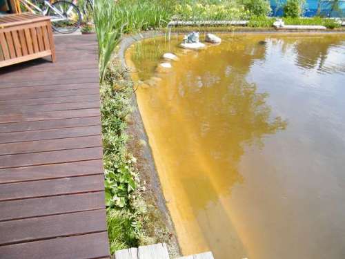

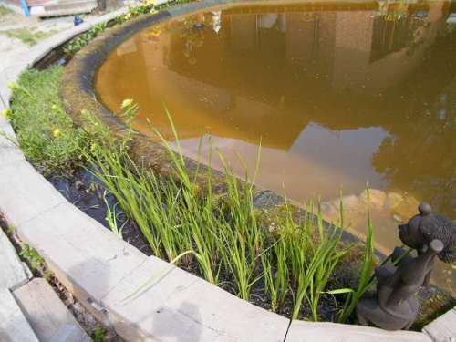

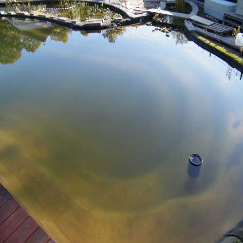

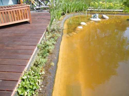

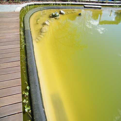

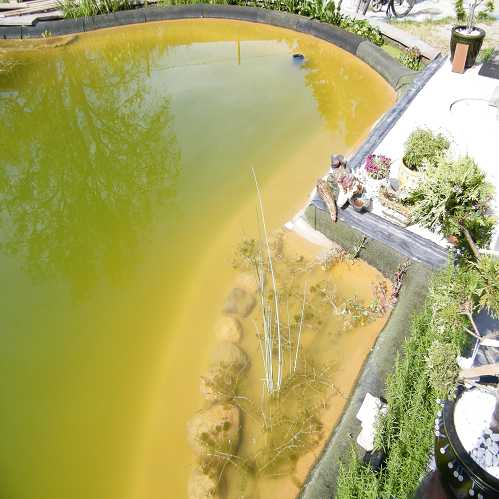

Laub, abgestorben Pflanzenreste kann ich bei meiner Filterabfolge ausschließen.
Bei mir wird ja alles grob-pflanzliche Material vor dem Filterteich entfernt. Somit können sich Huminsäuren nicht bilden.
Mit den Huminsäuren war mal eine Vermutung von NG zu dem braunen Wasser von Mathias hier aus dem Forum.
In der Regel ist es meist die Natur und ist auch manchmal in nat. Gewässern zu beobachten.
Wasser grün- Grünalgen.
Wasser klar im Winter- Algen Abgestorben und als Mulm auf dem Grund.
Frühjahr jetzt Wasser bräunlich. vermutlich sogenannte Kieselalgen.
Braunalgen sind etwas anderes- obwohl es vom Namen nahe liegen würde.
Ich habe da keine Panik.
Auch diese Algen könnte ich mit UV wegbrennen.
Ein Tauch- UV wäre schnell in den Ultrasieven eingesteckt.
Sehe ich aber nicht als notwendig an und die passende UV kommt bei mir dann im Trommelfilter eingebaut als getauchter Freistrahler.
Ich muss hier aber vor unsachgemäßen Freistrahler-UV- Einbau
warnen. Einmal in die UV gesehen heißt Erblinden!
Das sollte man durch einen Schutzschalter verhindern.
Ansonsten sind getauchte UV- Strahler Standard in vielen Filteranlagen.
Mal sehen- ob ich die passenden Farbbilder finde.
Januar 2014
April 2014
Juni2014
September 2014
Oktober 2014- Bilder 1701 und 1716 schön klar geworden...
Jetzt- Bild 1967- sieht auf dem Bild Schlimmer aus als es in Natura ist.

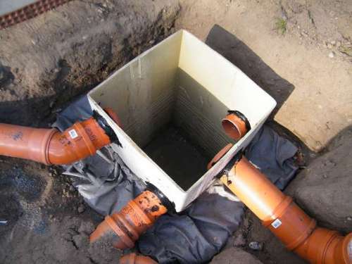

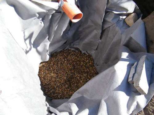

Weiter mit ein wenig Technik.....Kann ja nicht immer so mit den Blümchenbildern hier so weiter machen. :woohoo:

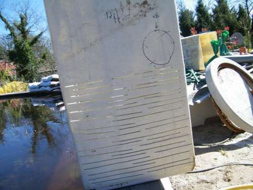

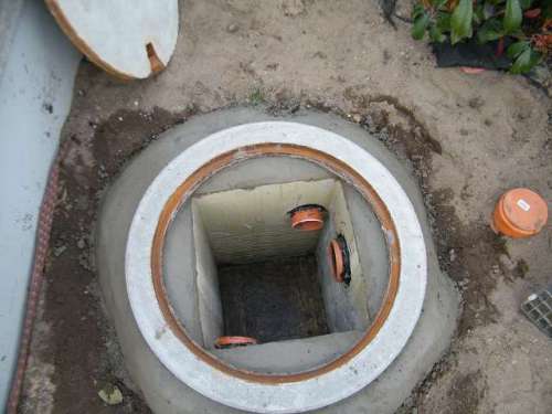

Für den Umbau auf TF- Trommelfilter und LH muss man das Spülwasser des TF irgendwo entsorgen.
In den Abflußkanal ist eig. nicht zulässig.
Ich habe bereits damals
daran gedacht und Drainagen und Sickerschächte (mit Kies am Boden) eingebaut.
Diese würden aber irgendwann verstopfen.
Also muss ein Vorsickerschacht mit glatten Boden her.
Darin kommt noch ein Feinsiebeimer, wo Tierchen und Schmutz sich sammeln.
Somit werden durch den TF zwar Tiere auch ausgefiltert- können aber durch mich gerettet werden.
Zum Glück hatte ich ja noch die GFK- Schächte übrig.
Den 80cm langen habe ich zum Vorsickerschacht umfunktioniert.
unten eingeflext, Löcher für KG- Rohre gebohrt, Loch gebuddelt, Vließ rein, Kies rein, Schacht gesetzt, KG- Rohre mit Sikaflex 221 eingeklebt, Vließ oben am Kasten angeklebt, Betonschachtdeckel oben aufbetoniert.
Ein Einlauf KG 110 vom Filterkeller, zwei Abläufe zu nachfolgenden Drainagen, ein KG 125- Ausgang in Richtung Hecke für Eventualiotäten- Frosch und Kleintiernotausgang über einen Streifen Ufermatte im Rohr aus dem Schacht heraus.
2 der kompletten Schächte sind noch übrig und liegen bei mir bereit. Für jemanden, der eventuell seinen Filterteich in NG- Abfolge oder andersherum per LH betreiben möchte ideal.
Für alles andere eig. zu schade.
Die Maße sind L B H 175cm x 47cm x 47cm.
Innenmaß ca. 44cm x 44cm.
Oder Sickerschacht, Pumpensammler, ZST mit größeren (KG 110/Schiebern) Ein- und Ausgängen...
Zu- und Abläufe kann man Bestens mit Sikaflex 221 einkleben.
Ich pers. würde aber Epoxydharz vorziehen.
Strom- und Tierschonend.
In die höhe gepumpte Filter aber dann nicht mehr möglich.

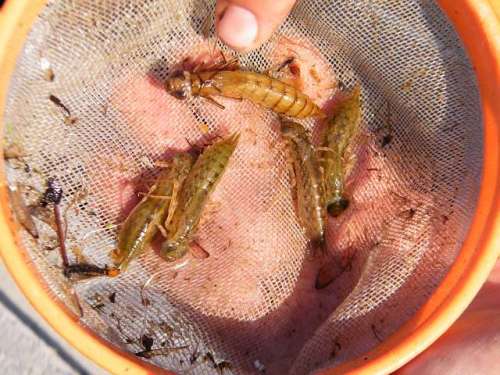

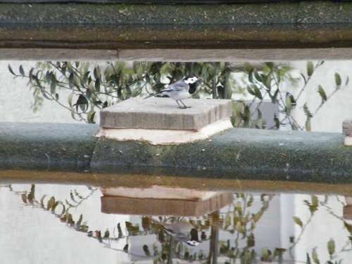

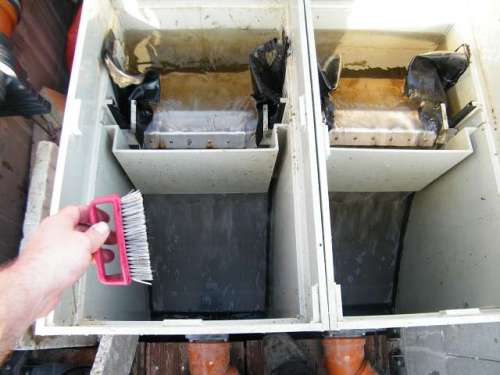

Ein paar Haus- und Gartentiere.
Bachstelze, bunte Teichschweinchen und Libellenlarven frisch aus dem Filter.
In einem gepumpten Filtersystem werden die lieben Tierchen gnadenlos gehäckselt.
Ausnahme: Luftheber
Bei mir kann ich sie 1x die Woche mit dem Küchensieb oder per Hand vom Sieb absammeln und im Filterteich aussetzen.
Und meine Pumpen hinter dem Grobfilter fördern nur Klarwasser.
Werden somit nicht geschädigt oder verstopfen.
Es waren ca. 30 Stück dieser Libellenlarven.
Nicht nur Große, sondern auch kleine, die durch jeden Pumpenvorfilterkorb durchrutschen würden.
Filterreinigen 1x die Wochen 5min.
Grobschmutz und Tiere absammeln.
Sieb abbürsten, Rest über Schmutzschieber abspülen. Fertig.
Wenn die Pumpen bei dieser Filteranlage nicht 50cm Höhe/ Gegendruck überwinden müssten, würde ich bei den Spaltsieben bleiben....Keine Steuerung- kein Technikärger.
