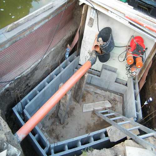

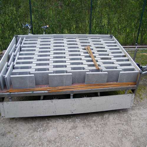

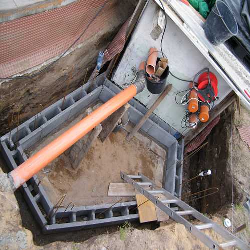

So mal schnelle weg von den Entspannungsbildern. :huh:
Hier kommt was: Schalungssteine, Stahl, Beton......
Alles für den Filterkeller2:
1.Irgendwann will ich die gut funktionierenden Ultrasieve durch einen Endlosbandfilter ersetzen:
Feiner filtern, automatische Reinigung, alles in Schwerkraft. Und für die Tierchen werde ich auch noch eine Überlebensmöglichkeit finden.
2. Die guten und sparsamen Messnerpumpen werde ich durch einen Luftheber ersetzen.
Ziel: Strom sparen, mehr Durchfluss pro Stunde.
40- 50 m³/h bei max. 100Watt ist das Ziel und möglich.
Dazu kann ein Luftheber nicht kaputt gehen...
Notwendig dazu leider ein LH- Sammelrohr bis 2m Tiefe.
Es wären auch Varianten mit mehreren LH parallel im alten Filterkeller 114cm tiefen gegangen....Notlösung- nö.
Jetzt kann ich noch den Rohbau fertig bekommen.
Die Pentagon- Form entstand, weil links noch ein Weg und ein Schuppenfundament hinkommt.
Irgendwann ist der Garten eben zu Ende.
Ich habe übrigens direkt an meiner Filtergrabenmauer ca. 170cm tief runtergegraben.
Dank Schalungssteinenrand und dem angeschütteten Lehmboden drunter ging alles gut.

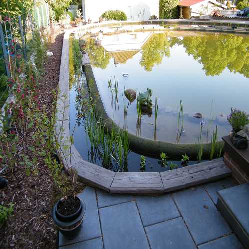

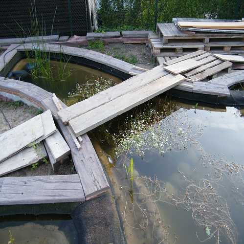

26 Mai 2014 21:32 #19182

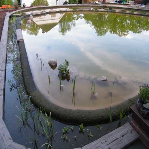

Wilde Hecke von Ng und Pflanzen in den Ufergräben entwickeln sich.
Auch im Filtergraben kann ich die unterste "Rinne" auf -90cm sehen. Pflanzen wachsen immer besser.
Im vorigen Jahe im FT gesetzte Wasserlilien blühen gelb.
3 zappelnde Strumpfhosen im FT.
Die Brücke über den Kanal ist ja noch provisorisch.
Nur für den Bau am Filterkeller. Später werde ich da auf die gebogenen Profile von NG was richtiges zimmern.
Den Kanal mit den Pflanzen finde ich pers. Klasse. Ist praktisch wie ein zweiter kleiner Filtergraben geworden. Am Einlauf Binsen, dann Unterwasserpflanzen.
Die wachsen fast besser als im FT.

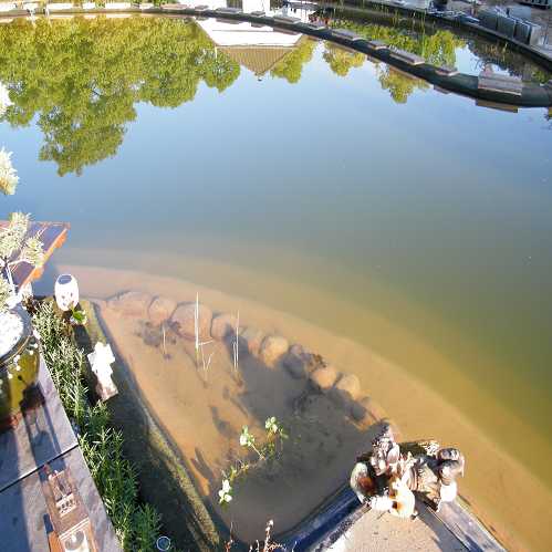

26 Mai 2014 21:24 #19181

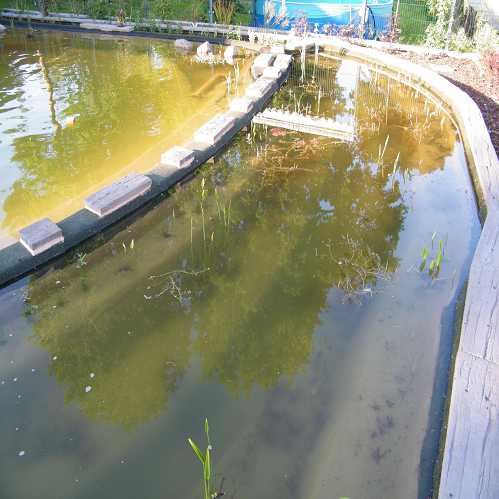

Das Wasser wurde langsam immer sauberer- besser gesagt sauber war es immer.
Die einzelligen Grünalgen wurden weniger, keine Fadenalgen im ST.
Sichtweite ca. bis auf einen Meter.
Wassertemp. ca. 20 Grad.
Was will man mehr. Viele intakte Naturseen haben keinen Meter Sichttiefe.
Nach dem anfänglichen starken "Grün" hätte ich dieses erste Jahr nicht mehr mit 1m Sicht gerechnet.
Schon gar nicht im Frühjahr.
Scheint also mein Filterkonzept und der NG Filterteich zu funktionieren.
Nährstoffeintrag reduzieren, Dreck raus.
Den Rest machen die Pflanzen.

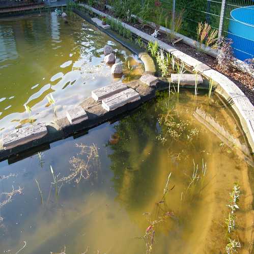

26 Mai 2014 21:07 - 26 Mai 2014 21:10 #19179

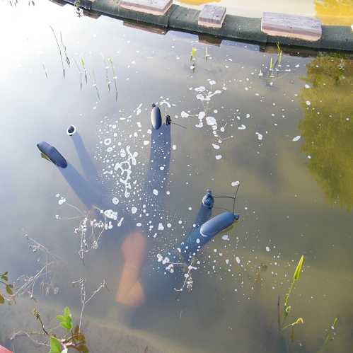

Frisch gepflanzte Ufergräben mit NG-Pflanzlieferung.
Nicht billig, aber sehr gut.
Was hilft der Teichbau, wenn man an den Pflanzen spart...Auge schwimmt ja mit.
Pflanzzonen im Schwimmteich habe ich ja damals mit Steinen etwas abgegrenzt. Pflanzsubstrat dort ebenfalls wie im Filterteich lehmhaltiger Sand/gesiebter Abraum von der Kiesgrube ohne Hunusanteil.
Funktioniert. Auch A...bomben halten die Pflanzen aus.
Den Strumpfhosenfilter finden die Frösche auch toll..
Dort am Einlauf in den "Kanal" hab ich zwei Höschen montiert. Wenn die Pumpen laufen werden die richtig dicke. :huh:

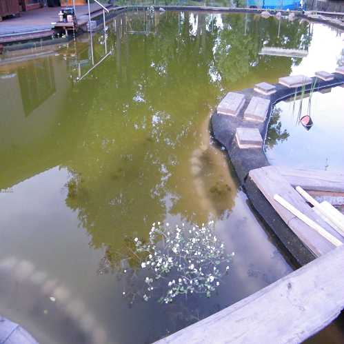

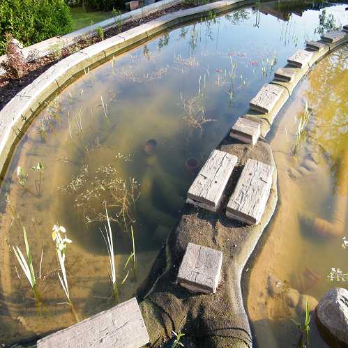

26 Mai 2014 21:01 #19178
Mal ein paar Bilder von Ende April.
Wasserpflanzen fangen so langsam an zu wachsen.
Unterwasserpflanzen zu erst.
Hechtkraut langsam erst kleine Triebe. Wasserschraube hält sich sehr zurück. Ufergraben ist ja auch erst frisch bepflanzt.
Kann Wassersportler aber nicht abschrecken. Mit der Mörtelkiste über den See.
