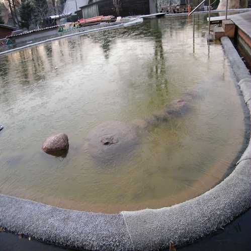

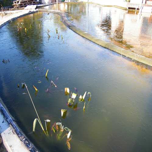

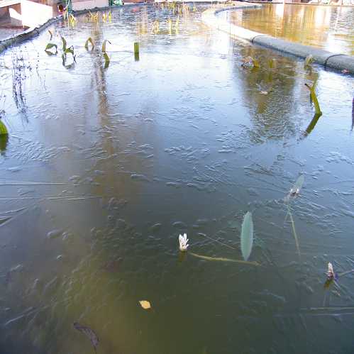

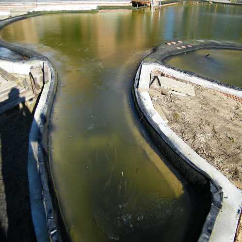

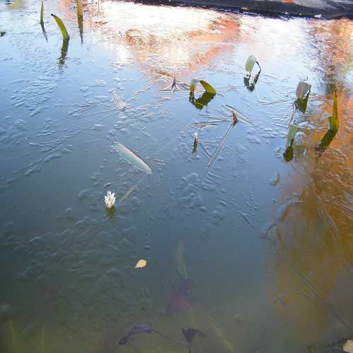

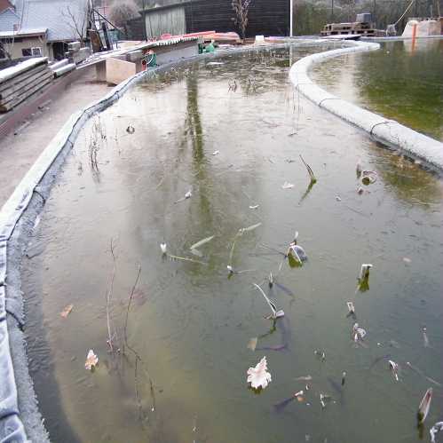

Letzte Eisbilder- es wurde (leider) immer dünner und schmolz dahin.

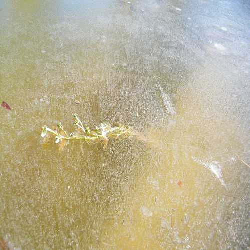

Erstaunlich, das manche Pflänzchen bereits "im Eis" zu wachsen anfingen und grün aus dem Eis raussahen.
Könnten Triebe der Bachbunge sei. Die sind etwas im Eis getaut und bekamen frisches "Grün".
Im Filter blieb fast nichts auf den Spaltsieben hängen.
Ausser einer Handvoll Laub, das wohl durch die Bodenabläufe durchgezogen wurde.
Rückenschwimmer sammel ich immer vom Spaltsieb ab und gebe sie zurück in den Filtergraben.
Ich brauche keinen Poolbodensaugroboter
- bei mir saugen die BA und der Dreck bleibt im Filter hängen.

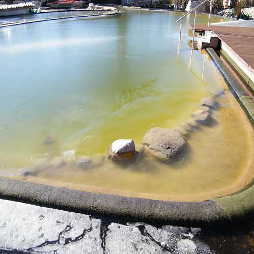

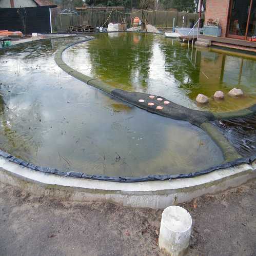

26 Jan. 2014 20:24 - 26 Jan. 2014 20:27 #18743

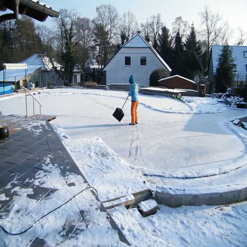

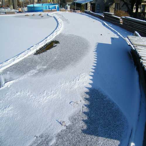

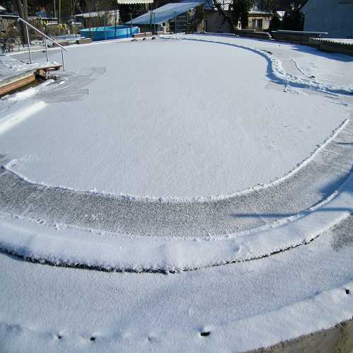

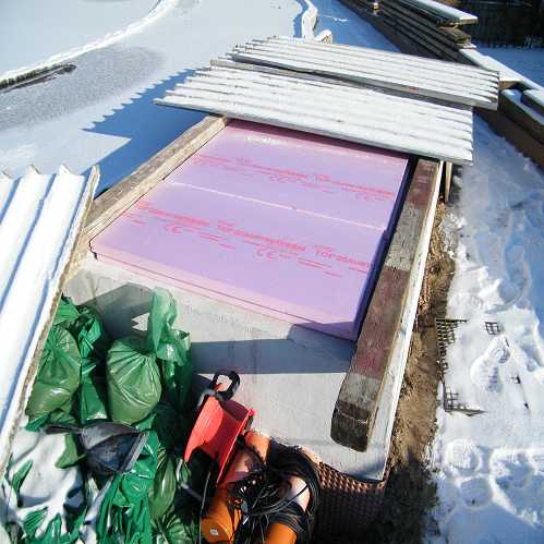

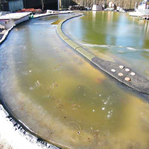

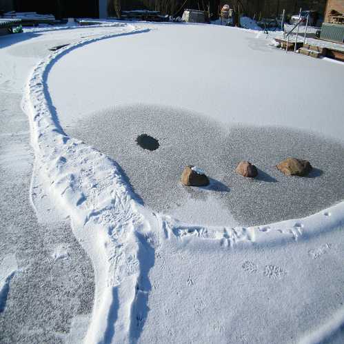

Noch ein paar Eisbilder....

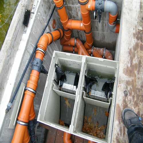

Die Abdeckung vom Filterkeller mit Styrodurplatten reicht völlig aus.
Die kleine Pumpe mit 3,5m³/h läuft durch und hält dadurch den Filterkeller frostfrei.
Die beiden "Großen" Pumpen laufen 3mal am Tag für 1/4 Stunde kurz an.
Nebenbei ist durch die ständige leichte Strömung im Filtergraben gegenüber dem Einlauf vom Filterkeller und im Schwimmteich wo das Wasser vom Filtergraben reinläuft das Eis ein wenig offen.
Der Rest vom Teich hat jetzt 8cm.
Meine kleine Tochter und Nachbarskinder hatten heute "Eiszeit".
Schön, wenn so ein Teich ganzjährig nutzbar ist.
Den Schnee schieben wir immer an den Rand. Auch den Filtergraben befreie ich vom Schnee und überstehenden Pflanzen.
Damit bekommen vielleicht die "Restpflanzen" unter Wasser und Eis mehr Licht?

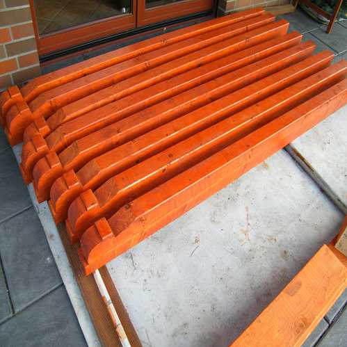

Ein gesundes Neues Jahr 2014!!

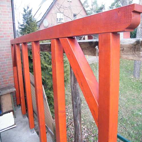

Habe über die Feiertage ein bisschen Holz geschnitzt.
Zapfen und Schlitzen sieht immer noch schöner ais als Blechwinkel...
Muss endlich an meiner "Bastelecke" das Dach mal schön machen. :whistle:

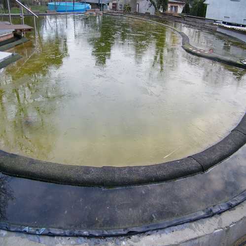

An unserem Teich ist es ruhig geworden.
Alle Pflanzen "zerfallen" im Winterschlaf.
Nur einzellige Algen = grünes Wasser reduzieren die Sicht auf ca. 1/2m.
Ist aber normal, weil die "großen" Wasserpflanzen eben Pause machen.
Das wird sich im Frühjahr bestimmt schnell ändern.

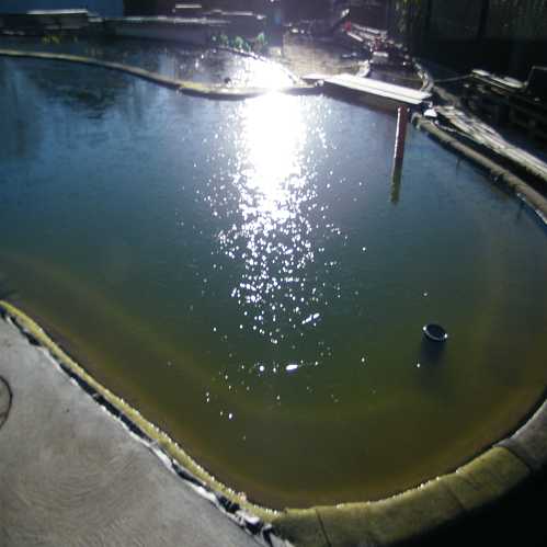

01 Dez. 2013 20:27 - 01 Dez. 2013 20:32 #18733

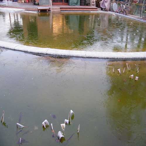

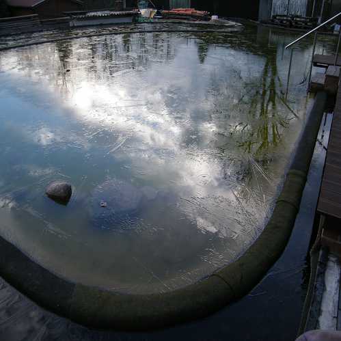

Eisbilder und die Wasserähren mutieren zu "Eisblumen".
Ist jetzt weggeschmolzen- kommt aber bald wieder.
Einen schönen ersten Advent.
Skimmer kommen Morgen raus, Pumpen gehen dann in den "Wintermodus"- 3,5m³/h Dauerbetrieb und die "großen" Pumpen zweimal am Tag für 5 Min- gegen festfressen.

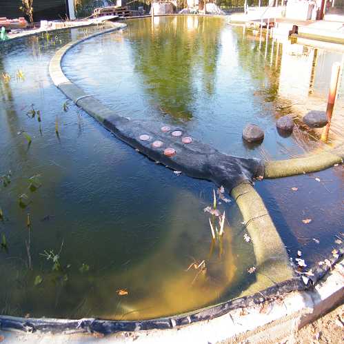

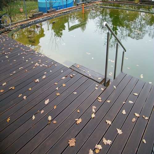

23 Nov. 2013 18:39 #18732

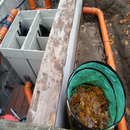

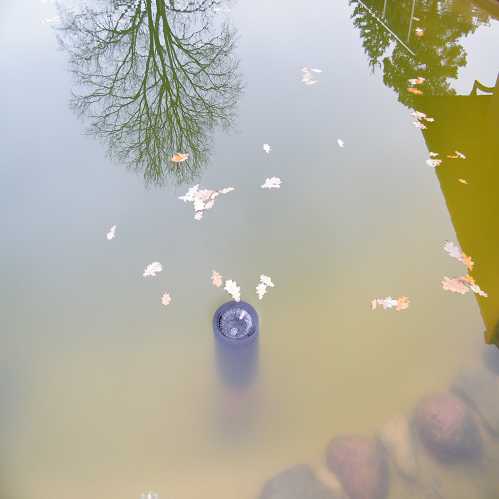

Laubangriff und Entsorgung
Immer bei Ostwind kommt lecker Eichenlaub.
Nächste Woche dreht der Wind aber wieder.....
Zu Zeit bleibt auf dem Sieb nur Laub liegen. Kaum oder kein feiner Dreck größer 0,2mm.

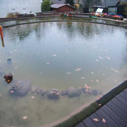

23 Nov. 2013 18:21 - 23 Nov. 2013 18:35 #18731

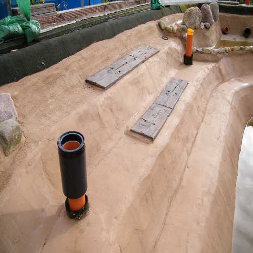

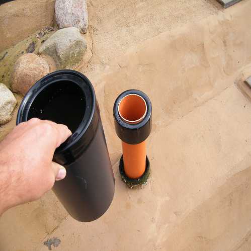

Das ist ein richtiger Schwimmskimmer- aber eben ein auf einem senkrechten Stück orangefarbenen 110 KG- Rohr mit einem dafür passenden Reduzierring 110/160mm "locker" aufgesteckt.
Der Skimmer hat oben Styropor als Schwimmer drin.
"Profi Skimmer mit Reduzierung 160/110 schwarz" kostet 35 Euro und macht gute Arbeit.
Pumpe aus- Skimmer 1cm über Wasserspiegel.
Pumpe an- Skimmer 1cm unter Wasserspiegel.
Ein einfach offenes Rohr funktioniert nicht als Skimmer.
Rohr zu lang- läuft nicht- Rohr zu kurz und damit zu tief unter Wasser "skimmt" es nichts von der Oberfläche weg.
Interessant ist es gerade mal, alle Varianten mit verschiedenen Ansaugstellen BA/ Skimmer und verschiedenen Pumpleistungen durchzuspielen.
Die Schieberplatte im USIII passt sich von der Höhe ja immer dem entsprechenden möglichen max. Zufluss oder der Pumpleistung an.
Wenn ich z.B einen Skimmer mit 15m³/h betreibe, ist der Wasserstand im USIII-Zulauf/Schieberplatte ca. 6cm tiefer.
Bei 33m³/h sind es 17cm.
Da braucht es eben etwas mehr Höhen- und Druckdifferenz um 33m³/h durch ein 110KG zu jagen.
Öffne ich bei 33m³/h zu dem einen Skimmer noch einen BA, geht der Schieber/Wasserstand auf 9cm unter null runter.
Ist eben einfache Rohrleitungsphysik
Man muss es sich einfach immer die Teiche als 2 Fässer vorstellen, die untereinander durch ein Rohr verbunden sind.
Am Ende des zweiten Fasses ist ein Pumpe, die das Wasser wieder in das erste zurückdrückt.
Dadurch läuft das Wasser im Kreis.
Ist das Verbindungsrohr groß genug, z.B. 100mm, dann ist im zweiten Fass der Wasserstand nur etwas niedriger als im ersten Fass.
Macht man nur ein 50mm- Rohr dazwischen, wird eben der Wasserstand im zweiten Fass wesentlich tiefer als im ersten.
Man braucht also mehr Druckunterschied=Höhendifferenz um die gleiche Menge Wasser durch ein dünneres Rohr in Schwerkraft zu pressen.
Letztendlich werde ich die Skimmer einzeln mit 15m³/h laufen lassen, damit das Eichen-Laub mir nicht die Rohre zusetzt.
Ein solcher Rohrskimmer werkelt bereits ab 3,5m³/h alleine ein bisschen- reicht aber nicht für Laub und macht keinen Sinn.
Im sommerlichen Dauerbetrieb werde ich wohl 33m³/h Intervallweise laufen lassen mit zwei BA und einem Skimmer. Dann bekommt theoretisch jedes Saugrohr 11m³/h ab.
Fische unter 9,99cm Durchmesser könnten durch den Skimmer angesaugt werden und landen dann eben im Spaltsiebfilter im "Wasserfall".
Sind die Pumopen aus, laufen die Siebkammern bauartbedingt voll Wasser und der Fisch bleibt im Wasser am Leben.
Wenn ich Fische hätte und einer über den Skimmerrand hopsen würde.
Aber Fröche könnten die "Tunnelreise" sicher mal machen.
Gestern beim Laub aus dem Spaltsiebfilter rausnehmen hab ich diverse Kleintiere
wie Wasserwanzen/Rückenschwimmer lebend und in bester Verfassung entnehmen und in den Filtergraben zurücksetzen können.
Bei meiner Filteranlage kommt eben die Pumpe erst hinter den Grobfilter und schreddert nicht erst Tiere und Dreck klein.
Auch wenn mal Stücken der kostbaren Unterwasserpflanzen auf dem Sieb landen, pflanze ich die gleich wieder ein.
Sehr entspannend bei einem Teich voller Eichenlaub einfach Pumpe an und den für die Windrichtung passenden Skimmer auf..........
