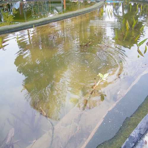

Hallo Thorsten!
Die Saugkraft des Skimmers ist beeindruckend! Die Blätter werden richtig angesaugt. Fische würde ich da allerdings nicht reingeben, sonst landen die auch im Spaltsieb.
Aber ich denke, dass das Ansaugrohr dann weiter nach oben geschoben wird als jetzt!
Tolle Arbeit!

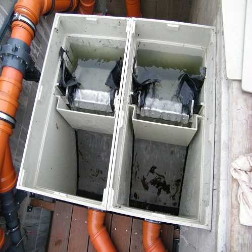

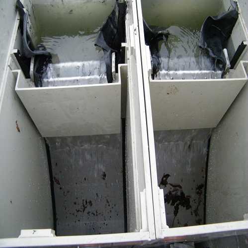

Es läuft!!!!
Heute konnte ich die Pumpen in Betrieb nehmen und überhaupt mal sehen, ob meine Anlage überhaupt funktioniert.
Alles Tip Top!!! :laugh: :laugh: :laugh:
Ich kann ja mit den drei Pumpen mein Fördervolumen einstellen. 15 + 18+ 3,5m³ sind rechnerisch 36,5m³/h.
Real gehe ich mal von 30m³/h maximal aus.
Ansaugpunkte kann ich auch zwischen 2 BA und 1 Skimmer an beiden Teichseiten auswählen. Also 4 BA und 2 Skimmer.
Dabei kann ich schön experimentieren, bei welcher Pumpleistung BA und/ oder Skimmer plus USIII noch arbeiten.
Ergebnis:
Alle BA zu, 1 Skimmer arbeitet noch bei 3m³/h
2 Skimmer und 1 BA arbeiten noch bei 15m³/h.
2 Skimmer arbeiten bei 15m³/h besser.
Bei allen Pumpen= ca. 30m³/h gehen 2 BA und 2 Skimmer.
Bei 4 BA offen arbeiten die Skimmer nicht mehr sinnvoll.
Einfach lecker ,wie Laub und Dreck von allen Punkten zentral zu den beiden Spaltsiebfiltern im Schrittempo durchgesaugt wird und dort liegenbleibt!
Durch die schrägen Rückläufe vom FT in den ST und den direkten Einlauf in den ST/"Bachlauf" ergibt sich wie geplant eine Kreisströmung in Uhrzeigersinn im ganzen Teich!!

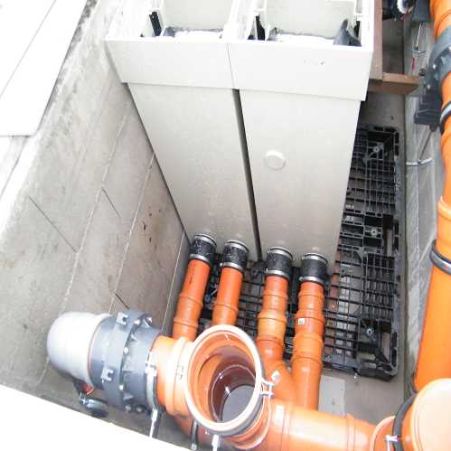

Da hast Du es besser gemacht als ich mit dem etwas größeren Filterkeller.
Ich hätte auch nie gedacht, dass ich die Innenlänge bis auf den letzten cm benötige.
Alleine die Rohre von KG 125 auf KG 110 am Eingang der USIII benötigten 80cm Platz in der Länge.
Mein
Filterkeller hat ein Innenmaß von 265cm x 115cm.
Bei ggf. Umbau auf Trommelfilter oder EBF würde ich die Rohre ändern und eine "Sammelkiste" aus V2A bauen.
Von links beide 125KG direkt rein und nach vorne passend zum jeweiligen Gerät die Abgänge.
Zudem kann man in diese Kiste eine Tauch- UVC einfach einhängen. Poliertes V2A würde den Wirkungsgrad auch erhöhen.
Viele Trommler/ EBF haben bereits intern eine "Sammelkammer" mit Möglichkeit für UV.
Bei meinen "alten" USIII Spaltsieben kann man auch eine Tauch- UV einfach in die Eingangskammer hängen.
Das Polypropylen hält das aus.
Aber eigentlich will ich keine UV einsetzen.
Einfach nur Grobfilter und Filtergraben plus Natur.
