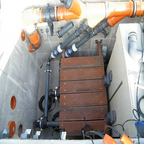

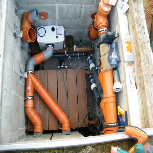

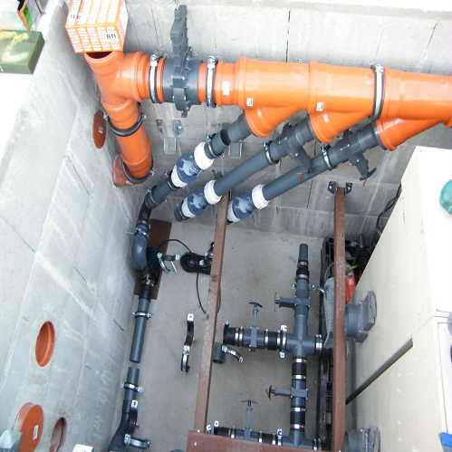

Leider war im Filterkeller eine KG125- Verbindung leicht undicht. Shocked
Genau an einem KG125/45° Abzweig an der waagerechten "Sammelleitung".
Ein Tropfen alle 10 Sec.........
So habe ich Heute alles wieder auseinandergezogen.
Eigentlich habe ich alles sauber und mit Vaseline als "Flutschi" Very Happy zusammengesteckt.
War auch sauber, Dichtring nicht verrutscht.
Verm. Ursache: die KG- Formteile wie Bögen, Abzweige etc. haben zwei gegenüberliegende "Längstnähte".
Die sind max. 1/2 mm dick und ev. die Ursache gewesen.
Abhilfe: im "Muffenbereich" leicht mit dem Teppichmesser drüberziehen.
Also entgraten!!

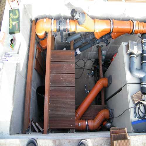

04 Nov. 2013 20:09 #18658

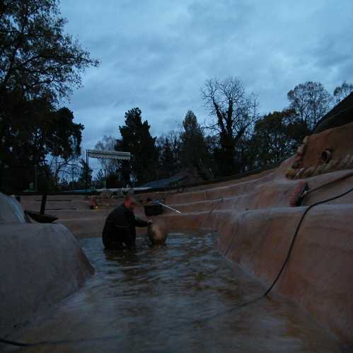

Estmal in Trockenanzug und NEO- Schuhe rein, weil der Schwimm-Teich ist unten schon wieder knietief mit Regenwasser voll.
Laubkeschern... :ohmy:

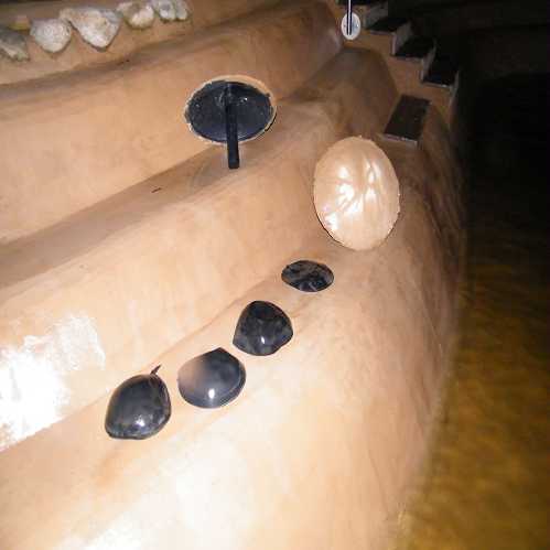

Die Bodenabläufe hatte ich mit EPDM-Folie als Schutz verschlossen...
Die habe ich rausgeschnitten.
Die runden BA- Deckel sind normalerweise PVC- schwarz :sick: .
Ich hatte die ja mit VM beklebt und mit Beton in "Bodenfarbe" überzogen.
Die Deckel und der BA haben Aufnahmen für ein 50mm- Rohr. Das wird einfach eingesteckt.
Es ging aber nur so richtig, wenn man den Rohrstücken mittig zwei kleine 3mm-Bohrungen verpasst.
So kann das Wasser beim zusammenschieben aus dem Rohr raus.
Jetzt fallen die Deckel nicht mehr so optisch auf.
Abstand zwischen Deckelunterkante und Boden 2 Finger breit.
Wenn die Filterkellerrohre dicht sind, kann ich füllen......

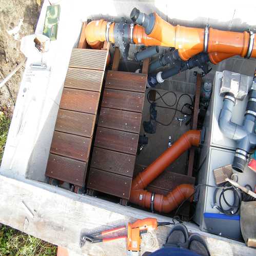

04 Nov. 2013 19:54 - 04 Nov. 2013 19:59 #18656

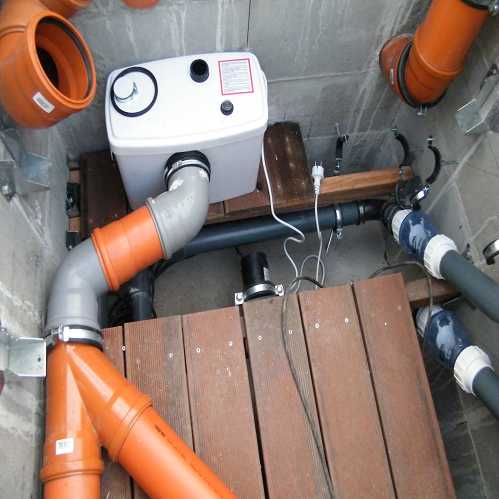

Für das Dreckwasser von den USIII nehme ich eine Abwasserhebeanlage.
Gibt es bei 3-2-1.. ab 70 Euro!!
Die USIII haben am Schmutzablass 90mm Zugschieber, Außenmaß 105mm :woohoo:
KG hat 110mm.....
Die Hebeanlage drückt das zerhäckselte Dreckwasser dann in 40mm Rohr oder Schlauch.
Grober Dreck muss per Hand vom Sieb genommen werden.
Kleinkram- Schieber auf und tschüss.....
Hatte leider mich bei der letzten NAchbestellung vertan und statt 2 Stück 63mm Schieber die in 2" gekauft. :ohmy:
Und das erst beim Einkleben gemerkt- passt nicht. 63mm ist 2mm größer als 2". :woohoo:
Kleber war schon drauf......
Wenn Morgen die letzten beiden 63mm-Schieber ankommen, dann ist der Filterkeller fertig!!!!
Mit Wasser abdrücken und Pumpe los!!

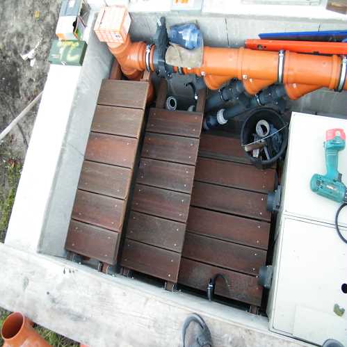

04 Nov. 2013 19:50 #18655

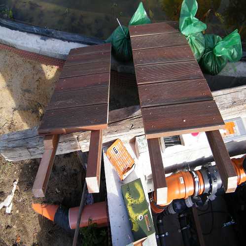

Eine Treppe habe ich aus herausnehmbaren Holzlattenrosten gebaut.
Aus den Terassenholzresten.
An die Wände U-Balkenschuhe angedübelt.
So kann ich die schnell rausnehmen, um an die Technik heranzukommen.

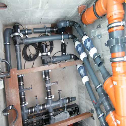

04 Nov. 2013 19:45 - 10 Nov. 2013 20:33 #18654

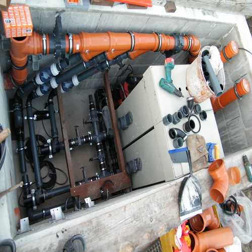

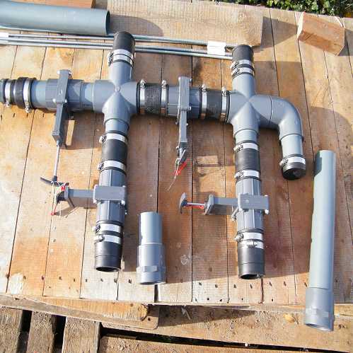

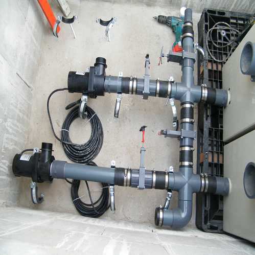

Die "Ansaugbrücke" an den 2"- Anschlüssen der beiden USIII.
Normalerweise pro USIII ein Pumpe ran und fertig... :lol:

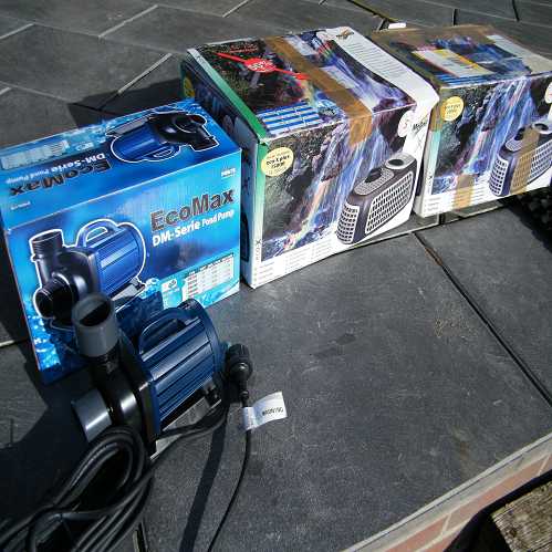

Ich will aber mit folgenden Pumpen arbeiten:
Meßner Eco x plus 15000, 15m³/h bei 105 Watt
Meßner Eco x plus 20000,
Ecomax 3500 - 3,5m³/h bei 25 Watt- Winterfrostschutzbetrieb
und mal deren Saugleistung verschieden auf die USIII aufteilen können- also Scchieber eingebaut.
Auch möchte ich mal eine Pumpe ausbauen können, ohne den Filterkeller zu fluten......
Bei abwechselnden Betrieb von parallel geschalteten Pumpen muss man Rückschlagventile einbauen!
Sonst pumpt man ggf. über ausgeschaltete Pumpen im Kreis. :blink:
Ich habe die in 63mm Rohranschluss und transparent genommen....
Vor den Pumpen Ansaugverteilung.
Nach jeder Pumpe immer erst das Rückschlagventil, Schieber und dann geht es in das waagerechte 125KG- "Sammelrohr".
Von dem Sammelrohr auf über 110KG- Schieber rechts in den FT und links in den ST direkt.
Aufwändig- aber ich kann so problemlos die Wasserströme aufteilen, Pumpen oder Rückschlagventile tauschen oder warten etc....
Verrohrung alles in 63mm PVC...
Entweder geklebt oder mit flexiblen Formteilen.
So kann ich alles ggf. besser mal zerlegen.

04 Nov. 2013 19:28 - 04 Nov. 2013 19:29 #18653
Das gleiche links am Zulauf von den Pumpen in den Seitenarm vom ST direkt.
Auch ein Schieber 110mm.
So kann ich den Zufluß der drei Pumpen aufteilen.
Enmal FT und einmal ST direkt......
