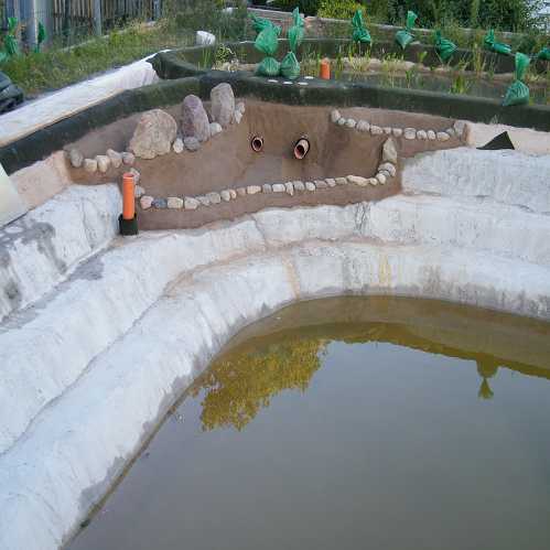

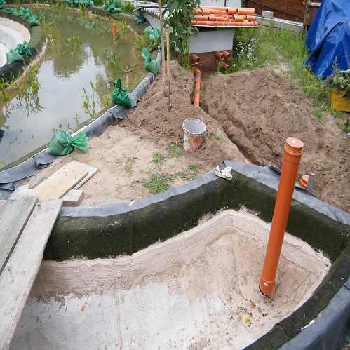

26 Aug. 2013 07:04 - 26 Aug. 2013 07:15 #18474
Und mal ein bisschen ohne Beton:

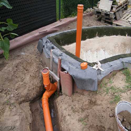

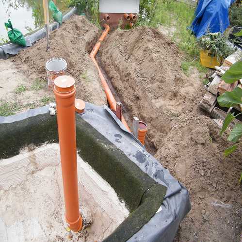

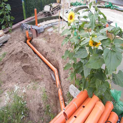

Verlegung des Bypass- Rücklaufrohres vom Filterkeller in den ST in 125 KG.
Nicht verwirren lassen: andere Filterabfolge als NG auf mein eigenes Risiko.
Ich teile den Wasserstrom nach Grobfilter und Pumpe auf. Einmal in den FT und dann teilweise in den ST direkt. Im ST kommen in den Kanal am Einlauf auch noch Pflanzen rein.
Die senkrechten Rohre stecken deswegen drauf, weil ich die Rohre vor dem Zubuddeln mit Wasser gefüllt habe.
Und ich hatte wirklich eine Gummidichtung vergessen!!!
War aber jetzt kein Problem
Das Wasser hielt in den KG- Rohren jetzt eine Woche ohne Verluste- also KG ist dicht, wenn man an den Dichtungen sauber arbeitet. Ich nehme übrigens Vaseline aus der Apotheke als Gleitmittel für die KG- Rohre. Bleibt flutschig und man kann die Rohre bei der Montage leichter auseinanderziehen als mit dem original-Zeug´s in den weißen Tuben aus dem Baumarkt.

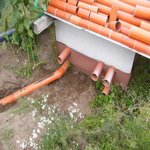

Jetzt habe ich am Filterkeller nur noch 4 125Kg- Rohre als Reserve. Mal sehen, was da noch rankommt:
-Luftheberpumpe
-Sickerdrainageanschluß für den Teichüberlauf
-Kabelschacht.....
So- jetzt geht es raus letzte Steinchen setzten...
-Luftheberpumpe
-Kabelschacht.....

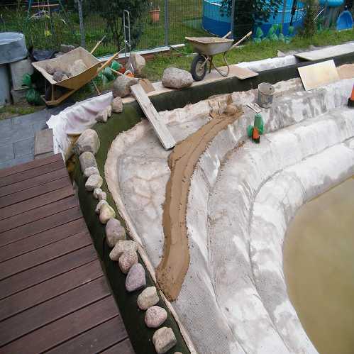

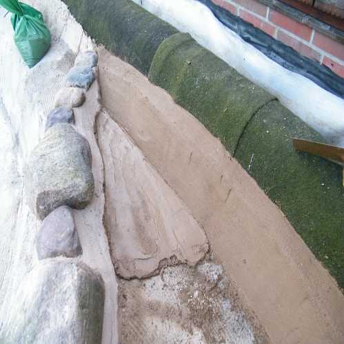

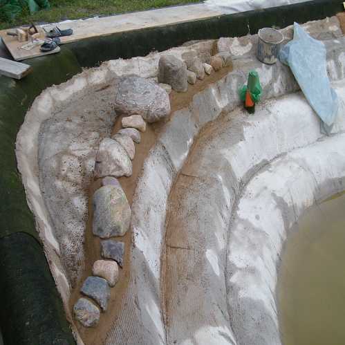

26 Aug. 2013 06:58 #18473

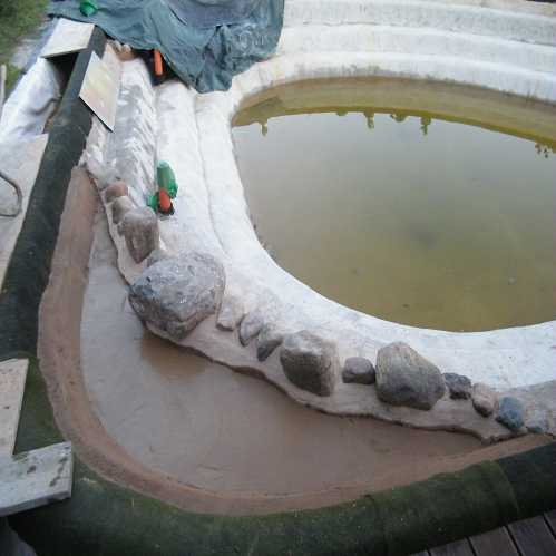

Becker: Wenn sich das Eisenoxyd absetzt, dann ist das Wasser klar. Den Filtergraben habe ich mit bereits "sauberen" Wasser aufgefüllt.
Ich denke ja schon über einen Teilwasserwechsel im FT nach. Das Wasser ist jetzt leicht milchig- weiß.
Pflanzen wachsen recht gut- bis auf die Wasserschraube. Die scheint einzugehen.

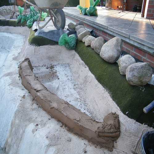

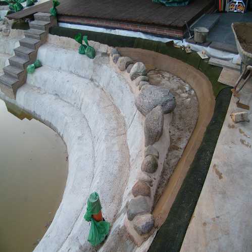

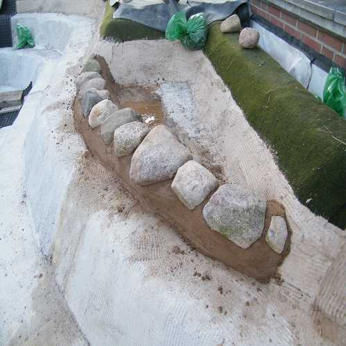

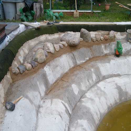

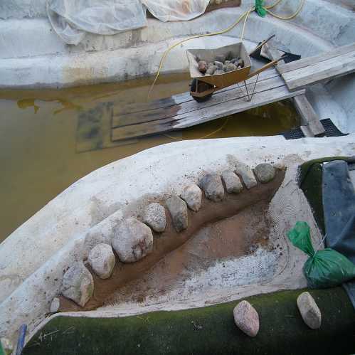

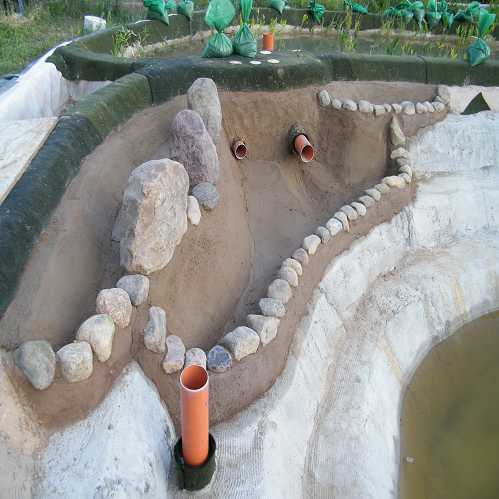

Ich habe an den Ecken, wo ich im ST einige Pflanzen setzten will Steinchen plaziert.
Nat. Beton mit eingefärbtem Trasszement, Fasern.
Dadurch brauche ich bei der zweiten Mörtelschicht da nix mehr rumkratzen. Ist eben fertig.

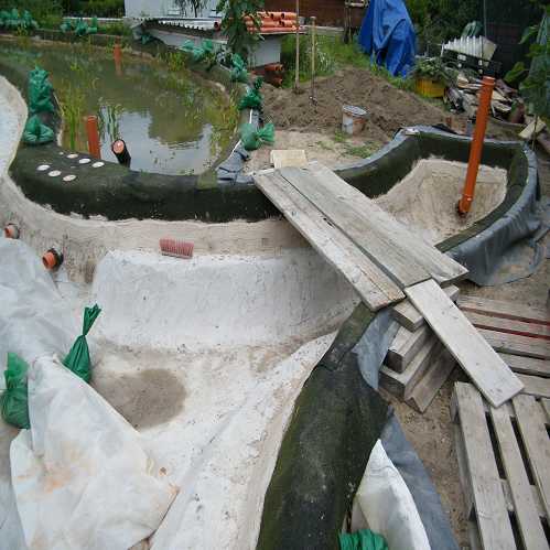

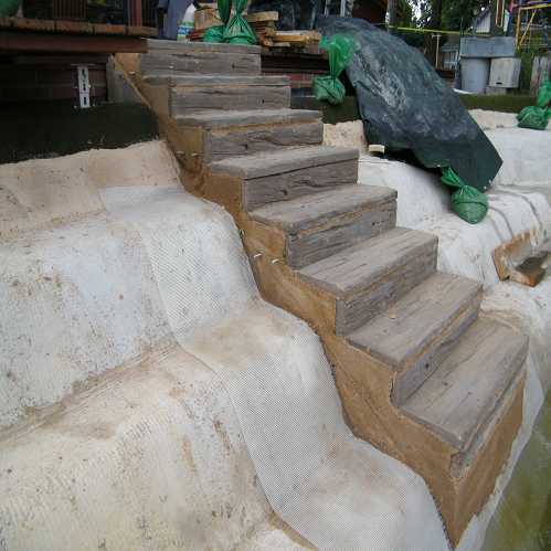

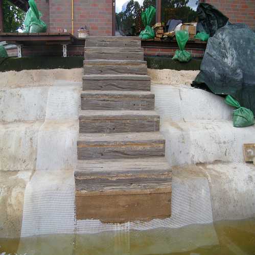

14 Aug. 2013 20:38 #18439

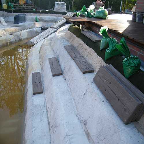

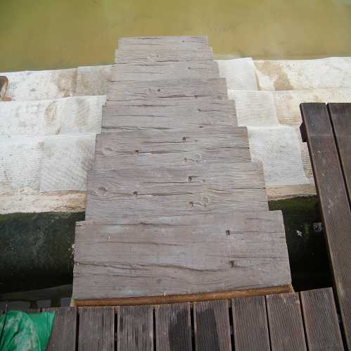

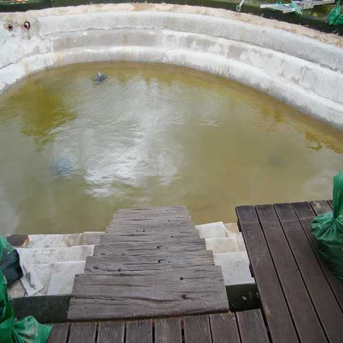

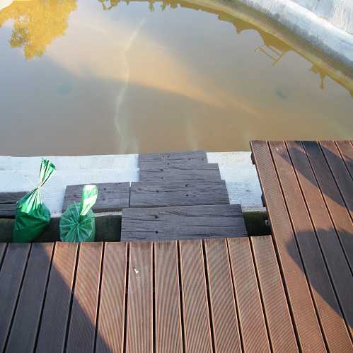

Treppenbau......
Logsleeper wurde nat. in eingefärbten Beton mit Trasszement gesetzt.
11 Mischer voll.
Genau bei der letzten Stufe kam Regen...
aber dann eine Pause von 30min und fertig war die Treppe.
Samstag kommt der Schlosser- Aufmaß für das Geländer.
11 Mischer voll.

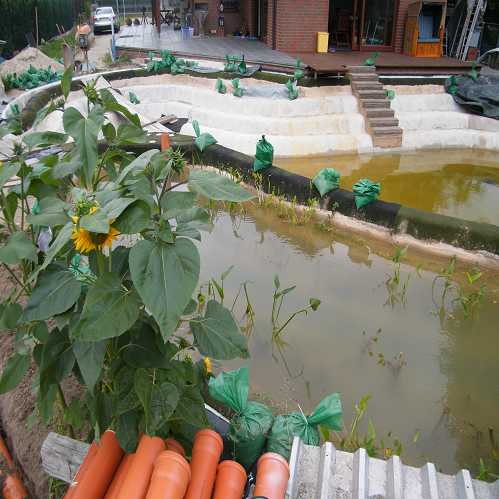

Hallo Thorsten!
gute Idee mit den "Bahnschwellen"! sieht sicher gut aus! bin schon gespannt, wenn es fertig ist!

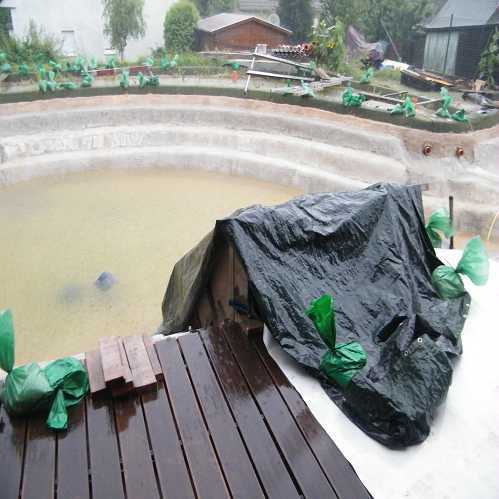

Eine Bemerkung zum Wasser im Filtergraben:
wir haben nach dem Setzen der Pflanzen ähnliche Sichtverhältniss, wenn auch aus anderem Grund(Aufgewirbelter feinster Lehm bei uns und wenn ich nicht irre eisenhaltiges Brunnenwasser bei Dir). Der Endeffekt ist aber der gleiche: 1. durch die Trübung erhalten die Jungpflanzen kaum noch Licht und 2. es setzt sich ein feiner Belag komplett auf alle Pflanzen und Blätter ab, was den ersten Punkt noch verstärkt. Ohne Licht wachsen aber Pflanzen nicht besonders.
Daher haben wir Folgendes gemacht. Mit den Pumpen im Filtergraben haben wir das Schmutzwasser am Ende des FG abgepumpt. Pumpenschlauch einfach in die Wiese mit Gefälle gelegt und los. Gleichzeitig am Beginn des FG den Saugsammlerschacht aufgemacht und hier die Zuleitung für klares Frischwasser rein. Somit schob sich das Schmutzwasser automatisch Richtung Pumpen und wurde entfernt. Von einigen Pflanzen habe ich noch den Beläge runter gekehrt.
Schlussendlich haben wir nun glasklares Wasser und die Pflanzen wachsen super!
Hier ein aktuelles Foto:
Gutes Gelingen!
Becker

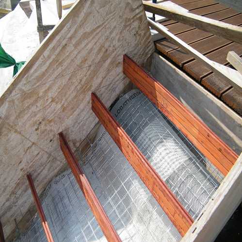

11 Aug. 2013 19:06 - 11 Aug. 2013 19:10 #18420

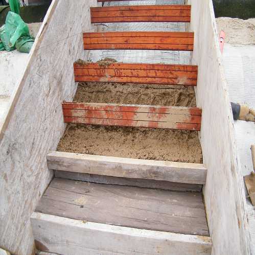

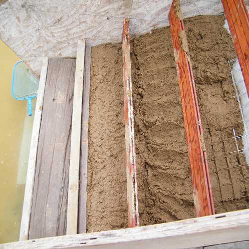

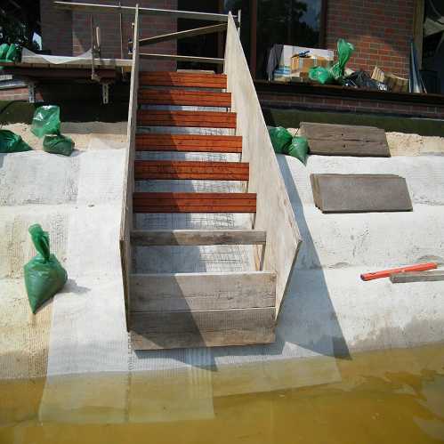

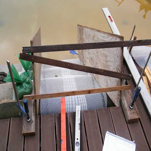

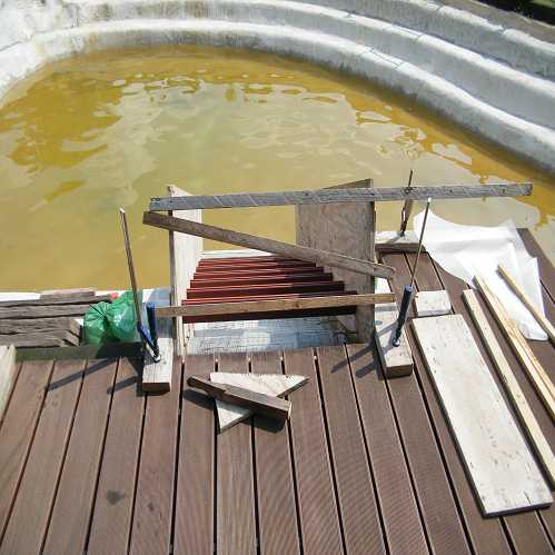

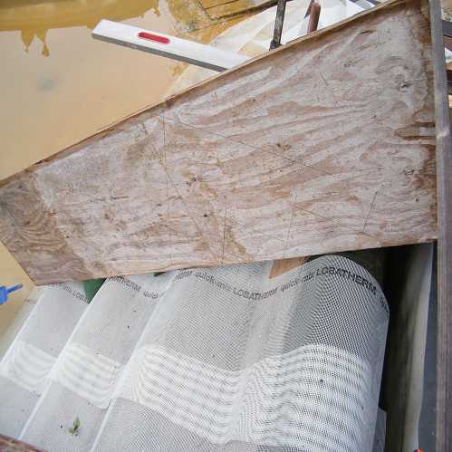

30cm Auftrittshöhe wäre viel zu hoch- wir werden ja alle nicht jünger.
Links und rechts Schaltafeln hingebaut, Treppe angezeichnet und vor den stufen immer ein Brett quer rübergeschraubt.
untendrunter vorher noch Putzarmierungsgewebe rüber.
Zusätzlich verzinkte Estrichgitter eingelegt.
das kann nicht rosten, da es komplett im Beton liegt.
