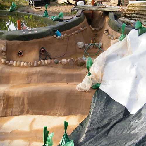

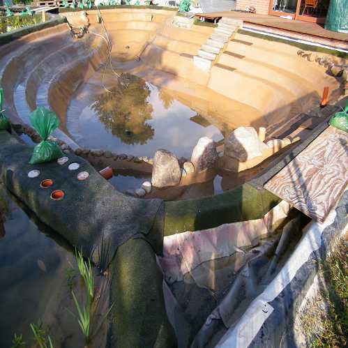

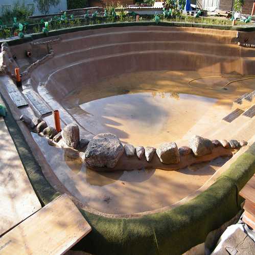

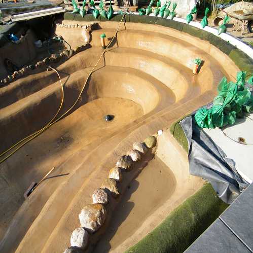

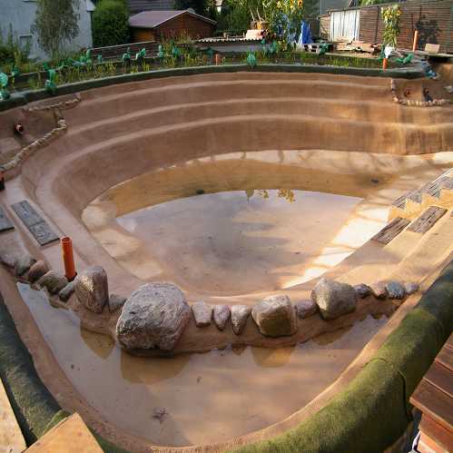

Jetzt ist wirklich alles fertig. An 3 Stellen sieht man eben die Ansätze, weil ich den Beton unterhalb -30cm glatt abgezogen habe und die zweite Schicht an 2 Tagen aufbringen musste.
Risse gab es fast keine- nur an 2 Stellen und nicht der Rede wert. Dort kam es wohl im noch frischen Beton zu kleinen Rutschrissen
- und ich habe diese nicht bemerkt.
Der Teich füllte sich schon wieder mit Regenwasser- das hält den Beton schön feucht.
Ich will erst den Beton aushärten lassen und dann Wasser auffüllen!! Sonst soll es den Abbindeprozess verlangsamen.

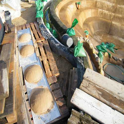

Die vier runden Eierkuchen
sind die Deckel der Bodenabläufe- nat. mit VM und Beton dünn überzogen. Dann stören die nicht so optisch am Teichboden.

Und Bilder vom fertig vermörtelten Teich.
