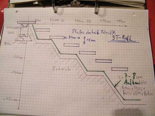

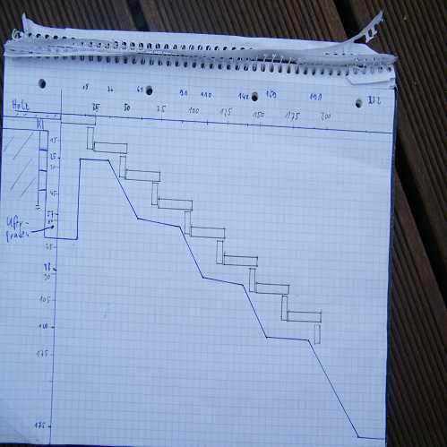

Bevor ich die zweite Betonschicht aufbringen kann, gibt es noch einiges zu tun- ich will vorher noch die Treppe bauen und Steine versenken.
Treppe oberhalbe der Folie und VM hatte ich ja bereits voriges Jahr skizziert gehabt....Bild 4367
Kleiner Denkfehler damals- die erste Stufe beginnt ja nicht auch dem Damm zum Filtergraben, sondern eben an der Kante von der Terrasse......
diese Höhenmaß ist eben der Beginn der Treppe.
Ich werde die Stufen aus in Beton gesetzten logsleepern (Bahnschwellen) bauen.
Kein Holz- sonder Beton in rustikaler Optik und Oberfläche- aber noch barfusstrittfreundlich.
90cm breit, 4cm dick und 25cm tief.
Auftrittshöhe 15cm, Stufentiefe 25cm- eben so wie die Logsleeper.
Erstmal habe ich die Stufen vor Ort aufgemessen und die Trppenstufen so lange geschoben, bis es passt.
Ganz oben kommt eben jetzt die erste Stufe auf Höhe der Terrasse/Holzdeck.
Dazu nat ein Edelstahlhandlauf. 10mm Edelstahlgewindestangen gieße ich gleich in den Beton mit ein. So brauche ich später nicht bohren.

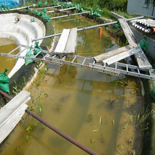

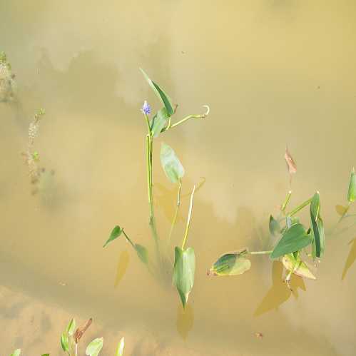

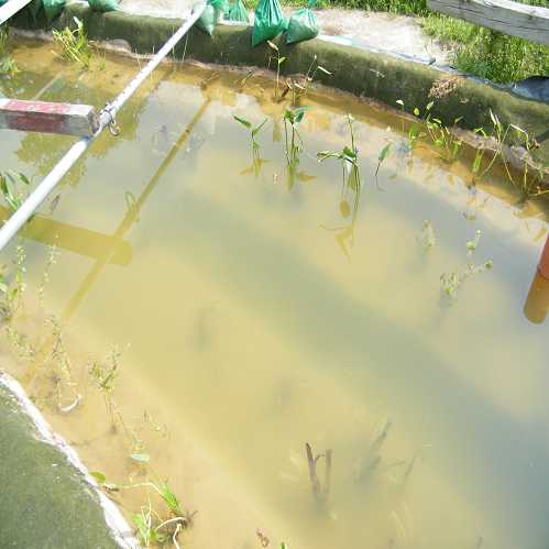

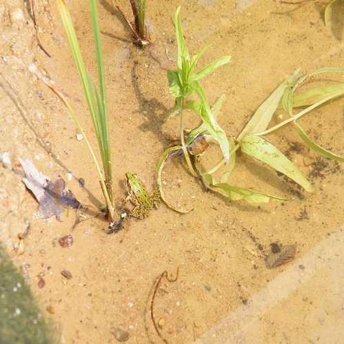

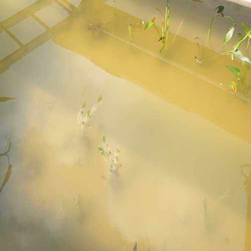

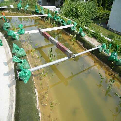

noch ein paar Bilder vom Filtergraben nach einer Woche:
-Sumpfdotterblumen mochten wohl die hohen Temp nicht
-Hechtkraut ist mal gut und mal weniger gut....
-Blutweiderich sieht nicht so dolle aus
-Wasserminze und die Presliesuperminze sind gut
-Froschlöffel lebt auch noch
-schwimmende Krebsscheren treiben teilweise grün aus und sehen teilweise recht kränkelnd aus
-Wasserlinsen/ Entengrütze ist auch da- stand gar nicht auf der NG- Lieferliste.
-Unterwasserpflanzen gedeihen recht gut- vor allem Tannenwedel etc. sieht gut aus und treibt grüne Spitzen über das Wasser
-die Unterwasserpflanzen in der Tiefenrinne -90 kann ich nicht so gut sehen
-Wasserschraube sieht sehr merkwürdig und nicht wirklich gesund aus- mal abwarten
-aus einem Froch sind drei geworden
ph- Wert basisch kurz unter 8
Abwarten- den Rest macht die Natur
Die Rohre und Leitern über dem FG sind noch von meiner "Beschattungsanlage".
Damit habe ich die frisch gesetzten Pflanzen vor der extremen Sonne geschont.
Dürfte einigen das Leben gerettet haben.

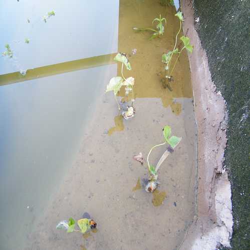

Problem war:
Die Gluthitze und Sonne....
Einige Pflanzen ab der -30 Zone bekamen schwarze Blätter, obwohl sie schon von unten feucht waren oder auch komplett im Wasser standen.
Ich habe erstmal mit allem, was ich greifen konnte die Pflanzen am Rande abgedeckt.
Luft und Licht kommt ja noch ran- aber die direkte Sonne ist zur Zeit nicht gerade förderlich.
Wer es sich aussuchen kann, der sollte nicht bei knalliger Sonne pflanzen.....
Das Sediment setzt sich langsam- Sichtweite im FG 30cm.
Den Schwimmteich habe ich wieder mit Brunnenwasser knietief aufgefüllt- deswegen die braune "Eisenfärbung".
Ist Morgen am Boden dann wieder abgesunken.
