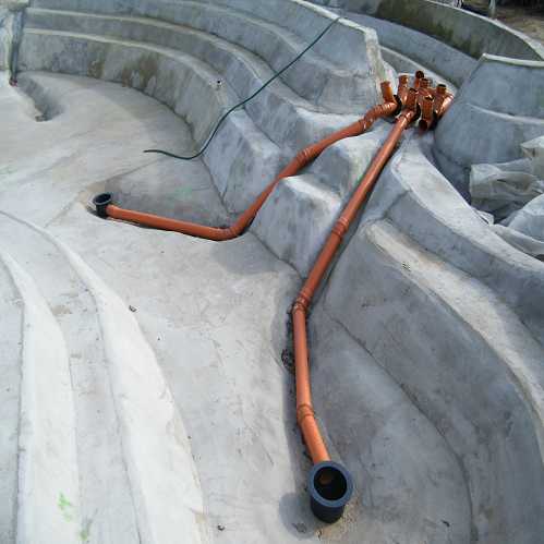

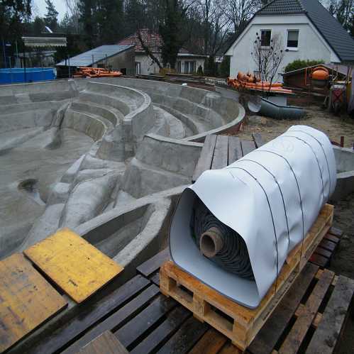

Das ist ja nur eine dicke Rolle a 400qm/ 600kg.
Ich habe nur 2 Bilder davon reingesetzt.
Mal sehen, wann ich die in den Teich rolle.
Vielleicht schon Samstag.
Momentan habe ich bereits 200qm Vlies verlegt und der Rest kommt heute noch rein.

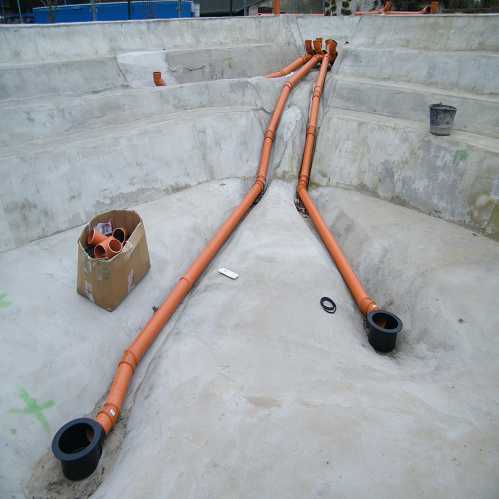

Die KG- Rohre habe ich deswegen genommen, weil ich ja dadurch keine Engstellen in meinem Ansaugsystem habe.
Es geht eben alles von den BA/ Skimmer in 110 KG, dann 110er Folienflansche am Dammdurchbruch, 110er Schieber...
Bei NG geht ja dann alles über 50mm-Schieber in die ZST.
Nicht so mein Ding eine Saug-Leitung im Durchmesser mittendrin zu verkleinern.
Ausserdem brauche ich den 100er Durchmesser des KG für einen entsprechenden Volumenstrom.
Man rechnet pro 110KG so mit max. ca. 10m³ pro Stunde.
Und den "flow" braucht man ja eben, wenn man Dreck vom Boden oder Skimmer ansaugen will.
Mit kleinen Pumpleistungen und engen Schläuchen/ Engstellen funktioniert das eben nicht.
Ich muss ja nicht die ganze Zeit die Pumpen "volle Pulle" laufen lassen.
Bis jetzt habe ich Messner Eco X2lus 1500 (15m³/h bei 105 Watt) und 2000 (18m³/h bei 155Watt).
Macht also 33m³/h.
Die verteile ich dann so auf die BA und Skimmer, dass alles läuft. (BA/Skimmer eben abwechselnd bei Bedarf.
Je enger die Rohre, mehr Bögen und länger die Leitungen sind, desto größer eben der Widerstand.
Passender 100mm Schlauch von NG wäre nat. auch gegangen.
Dann hätte ich aber immmer an den BA/Skimmern/Folienflanschen mit Schellen den Schlauch an ein kurzes Stück KG anschließen müssen.
So habe ich eben alles in KG komplett.
Preislich könnte der Schlauch plus Schellen auch teurer sein als KG?
Wäre aber für mich kein Grund gewesen, wenn es baulich einfacher gewesen wäre.

Das Bauvorhaben sieht beeindruckend aus! Und nach sehr viel Arbeit.
Da beißt sich jede Mühlmaus die Zähne aus bis es überhaupt zum Vlies kommt!
Hat jede der beiden Rollen 600kg oder hoffentlich gemeinsam?. Die 300kg meiner 1mm NG Folie war bei warmem Wetter leicht in 2 Stunden verlegt. Bin gespannt, wie es Dir mit Deiner EPDM-Folie geht.
Mich würde auch interessieren warum Du die Ansaugstellen komplett mit KG Rohren gemacht hast. Sieht super aus und hält wahrscheinlich ewig. Ich hab den dicken grünen Schlauch von NG verwendet, was auch sehr gut funktioniert hat.

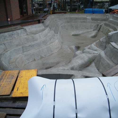

Gestern kam die Folie an: ca. 400qm 1,2mm EPDM- also 600kg.
Die liegt schon schön am Platz und wird an der tiefsten und längsten Stelle durc hden Teich gerollt und dann nach links und rechts ausgeklappt.
Die Klebenähte (doppelseitiges Klebeband) wurden von der Firma extra noch mit einem Nahtband überklebt.
Doppelt hält besser...
Jetzt kommt noch Vlies und dann wird die Folie ausgerollt...

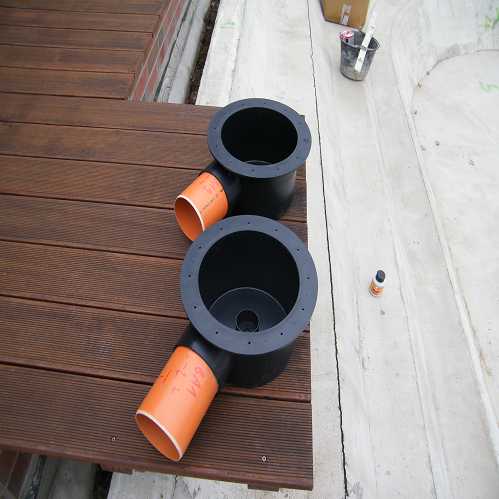

Nochmal kurz meine Ansaugrohre und BA
In die BA wird ein kurzes Stück 110erKG eingeklebt.
Und dann ein letztes Mal probe liegen
