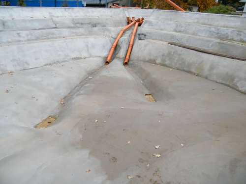

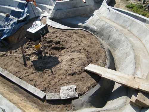

25 Nov. 2012 10:45 #17000

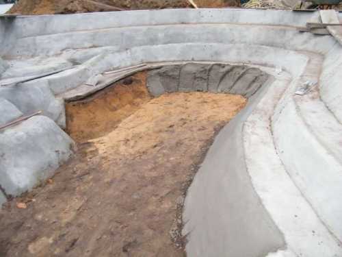

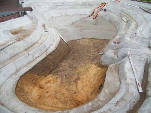

Weiter ging es.
Der Boden ist fertig überzogen.
Wo später die BA über der Folie eingebaut werden habe ich in den Senken den Beton noch weggelassen.
Damit Regenwasser noch versickern kann.

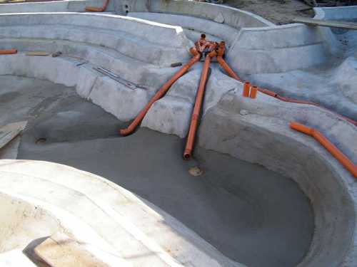

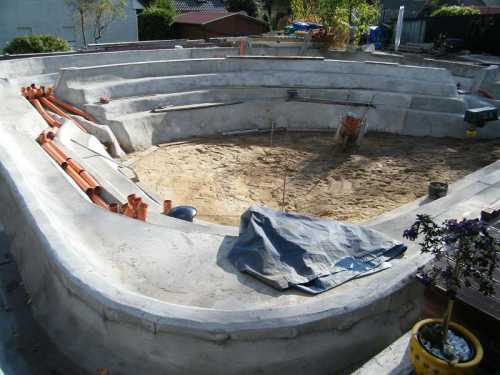

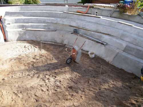

26 Okt. 2012 08:04 #16956

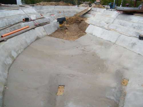

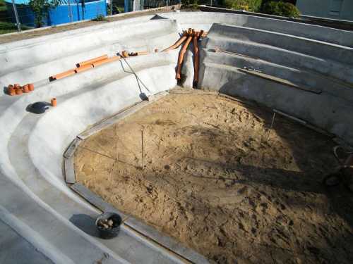

Weiter ging es....
Der Boden ist schon am Montag von mir zu 2/3 mit 21 Mischerladungen alleine überzogen worden.
Inckusiver der "Rinnen", um Rohre und BA später über der Folie zu verlegen.
Die sieht man dann später nicht mehr unter Vlies/Verbundmatte und 4cm Estrichbeton.
Selbst kleine Undichtigkeiten der Rohre sind dann egal- liegen ja alle über der Folie.
Ich könnte sogar die Dichtgummis weglassen- mach ich nat. nicht. Smile
Und das letzte Stück ist ausgebuddelt und die letzte Schräge überzogen.

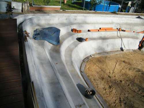

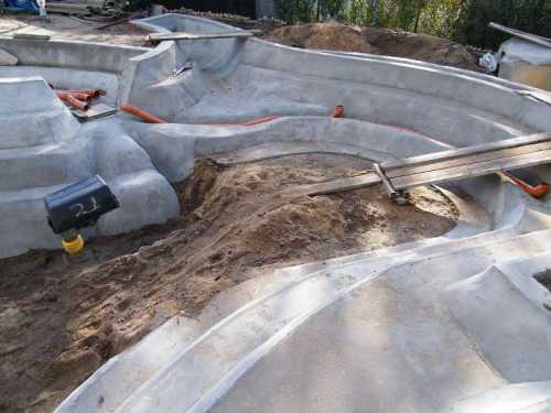

13 Okt. 2012 16:50 #16922
Hallo Torsten,
irgendwie ist an dir ein Beton-Künstler verloren gegangen - so schön sieht das aus. Kunst eben. Leider sieht man von der ganzen Arbeit später nix mehr...
Dafür hälts wohl ewig
Gutes Gelingen weiterhin, Träugy

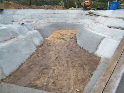

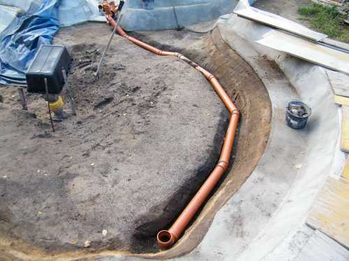

12 Okt. 2012 18:02 #16917

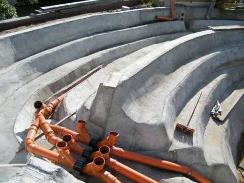

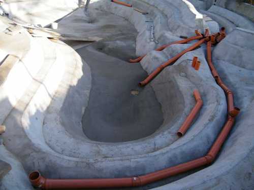

Jetzt beginne ich am linken Dammdurchbruch die Rohre zu den insgesamt vier Bodenabsaugpunkten/ BA zu verlegen und dafür in den Boden die "Rinnen" zu modellieren.
Den Boden lasse ich auch nicht gerade, sondern er bekommt ein leichtes Gefälle zu den BA.
Der tiefste Punkt des Teiches wird dabei am vorderen, linken BA werde.
So kann ich dort den Teich während der Bauphase und später leerpumpen.
Als BA´s kommen diese nette schwarzen BA mit runden Deckel zum Einsatz für 110KG.
Gibt dann eben keine verstopften Ansauggitter am Boden. :pinch:
Beton kommt hoffentlich Morgen rein.

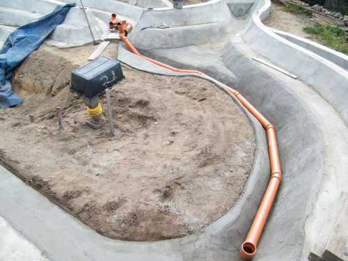

04 Okt. 2012 18:34 #16883

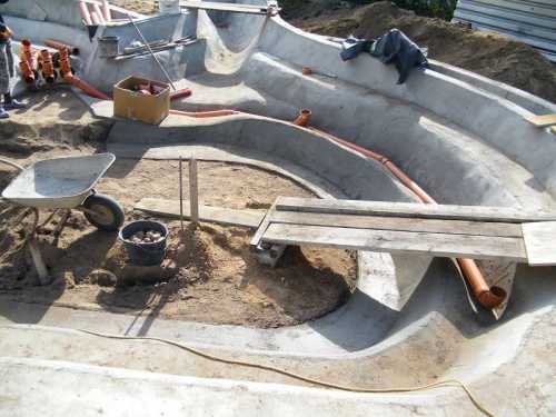

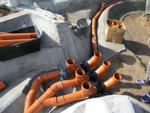

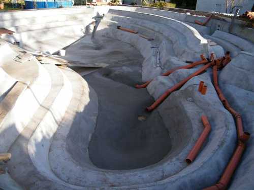

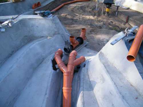

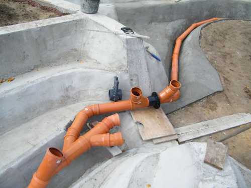

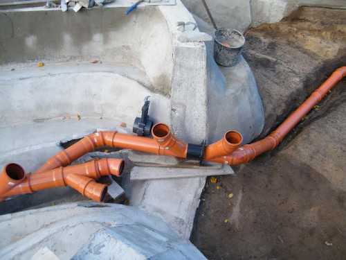

Bevor ich die Folie reinlege müssen alle Rohre in den Untergrund passen.
So musste ich auch ein bisschen rumschnitzen..
Nach der Folie unmöglich oder schwer.
Also möglichst vor der Folie alle Leitungen Probe verlegen.
Hier kommt auch gleich die Rinne für den rechten Rohrskimmer rein.
Am Dammdurchbruch hab ich auch alles fertig gesteckt.
Nur an Stelle der Schieber nur ein Stück KG- Rohr als Platzhalter.
Danach Beton der -60cm- Ebene....
Und am nächsten Tag Probeliegen.
