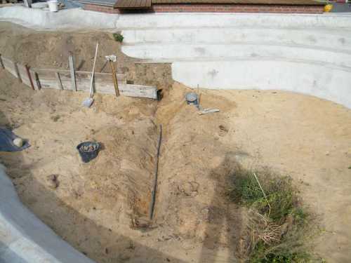

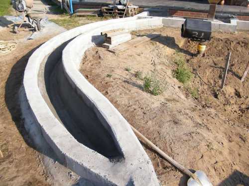

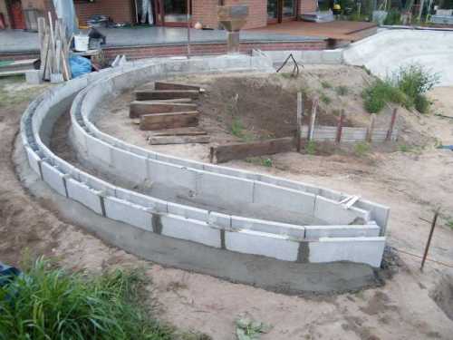

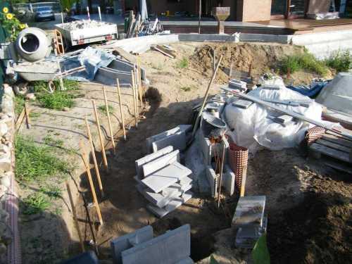

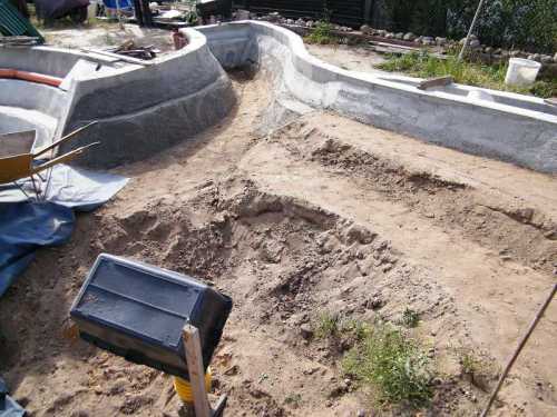

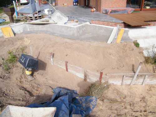

Den Ufergraben habe ich unten auch schräg gemacht.

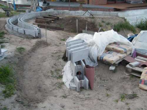

Weiter ging es mit dem Vormauern der Schräge zur ersten Stufe. Da ging Bauschutt rein und es arbeitete sich leichter, als wenn ich die Schräge auf einmal modellieren wollte.
Und noch schnell die Gartenwasserleitung am Teichboden tiefergelegt....

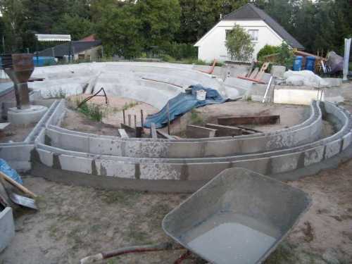

04 Okt. 2012 18:13 #16881

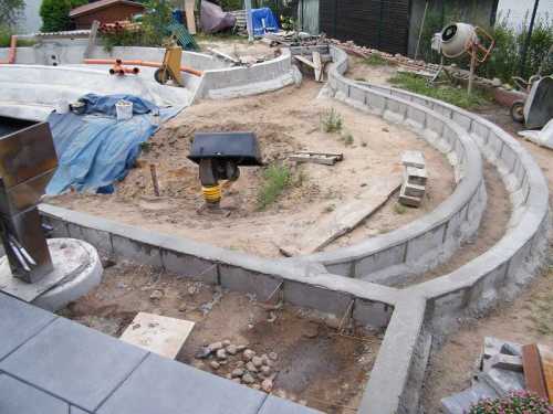

Rand ist fertig.
Wo der Grill steht kommt noch eine kleine Terasse aus Holz hin.
Flansch sitzt auch.
Flansch sitzt auch.

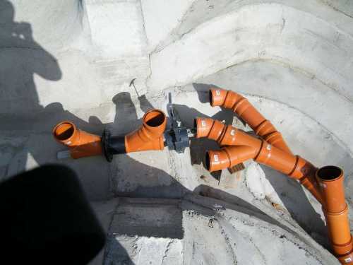

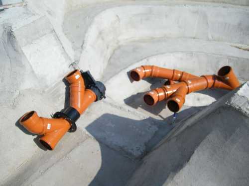

In den Dammdurchbrüchen kommt bei mir an Stelle der ZST-Kiste mit den 50mm Schiebern zu den 110KG- Saugleitungen passende Foleinflansche und Schieber rein.
Dazu auf beiden Seiten mit 110/110- 45° Abzweigen.
Diese haben nach oben noch ein 45°-Knie und dann kommt ein senkrechtes Rohr mit Deckel bis kurz über die Wasseroberfläche.
So kann ich die Rohre gegenläufig reinigen/ Verstopfungen beseitigen.
Wer Filterfolge als NG baut, der kann ja hinter dem Schieber im FT aufhören.
Bei mir geht es dann mit 125KG weiter bis zum Filterkeller.
Und dann nach der Grobfilterung zurück in den FT und von dort in den ST.
So ein 110KG- Schieber kostet 20 Euro, ein Flansch 15, KG 10.....
Also ca. 50 Euro pro Saugstelle an der Dammdurchführung.

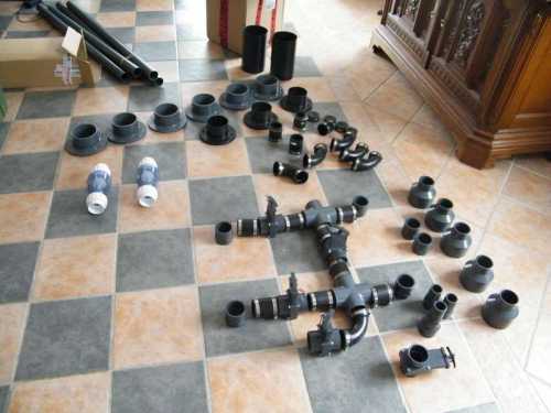

04 Okt. 2012 17:57 #16879

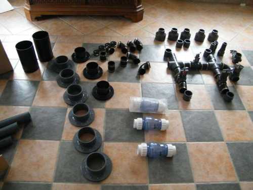

So nebenbei kam bei das Päckchen mit den kleinen Plastikteilchen an....
Flansche, Rohrskimmer und "Kleinteile" für die Verrohrung der Pumpen etc. nach den beiden USIII.
Das mache ich alles in 2 Zoll/ 63mm PVC.
Verbindungen teilweise geklebt, oder mit flexiblen Bögen/ Muffen versehen.
War so 650 Euronen :woohoo:
Kleinteile kosten eben auch.
Die drei durchsichtigen" Bauteile unten sind übrigens Valterra Rückschlagventile.
Sollte man einbauen, wenn man zwei oder mehr Pumpen parallel betreibt.

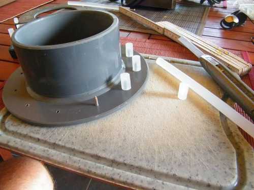

Die 125er PVC- Folienflansche sind Extraanfertigungen- aus Rohr und "Scheibe" zusammengeschweißt.
Die haben nur den kleinen "Nachteil", dass die Schrauben eben hinten durchgucken.
Da habe ich vor dem Betonieren lieber hinten kurze Stücken von Heißkleberpistolenstangen mit rangeschraubt.
Sonst kann man eventuell nach dem Betonieren die Schrauben nicht reindrehen.

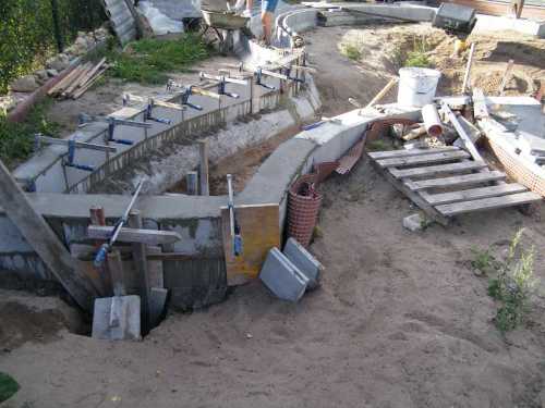

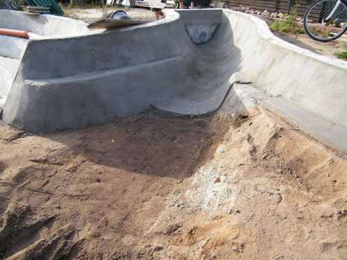

04 Okt. 2012 17:47 #16878

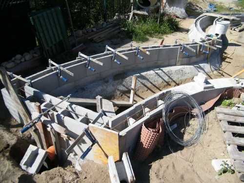

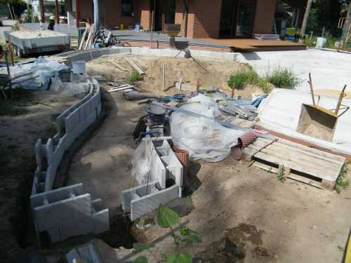

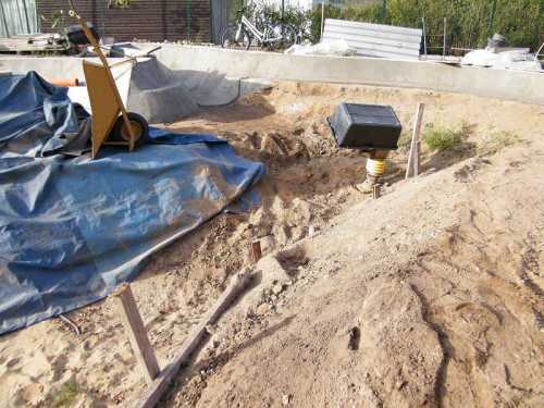

Wir hatten ja gerade Urlaub......
und es ging ein bisschen weiter.

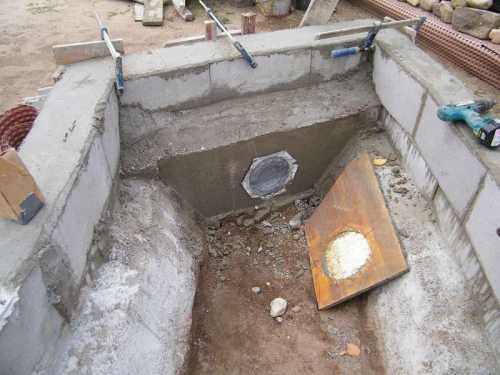

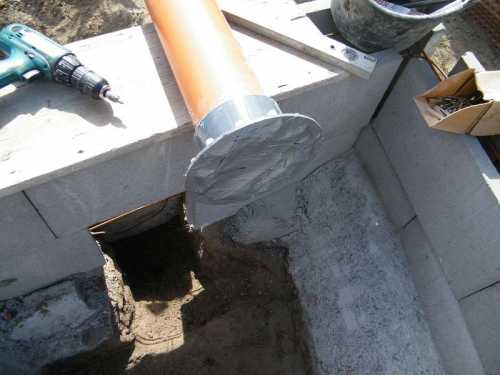

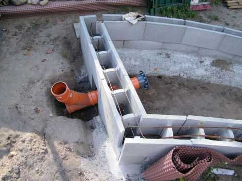

Die letzten Meter des Teichrandes wurden fertig und am Ende- oder Anfang des kurzen "Bachlaufs" ein Folienflansch für 125KG- Rohr einbetoniert.
Über diesen soll dann später eventuell das Wasser einlaufen, falls ich einem Teichfilter einbaue, oder die Pumpleistung für den Filtergraben zu hoch ist.
Folienflansche kann man nie groß genug planen....
Beim Einbau in die Schalung verklebe ich immer den Flansch mit Kleband, damit kein Beton reinläuft.
Bei der Schalung habe ich die Lücken in der ersten Reihe mit Beton verputzt.
Oben habe ich dann kleine Brettchen angezwingt.
Und dann mit Beton und Flaschenrüttler verfüllt.

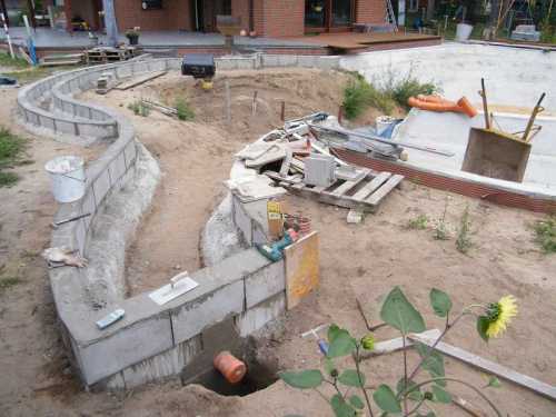

Fertig. Jetzt fehlen bloß noch die letzten 5m.
