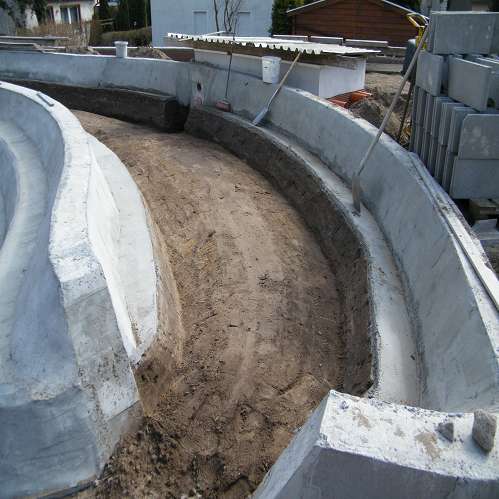

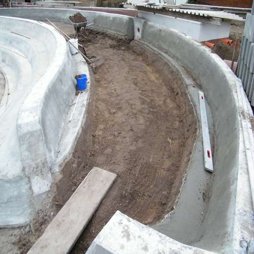

Sonntags buddelt Mann wieder.
Diesmal für die nächste Stufe im FG.
Dort ist von mir verdichteter Lehmboden, den ich mir extra anfahren ließ. Ohne den Lehmboden hätte ich die Erde unter den Wällen und Stufen am FG nicht so verdichten können.
Jetzt habe ich mich durch den Lehm gequält und ca, die Hälfte geschafft.
Mehr ging nicht.:blink:
Darunter kommt schon wieder "normaler Sandboden".

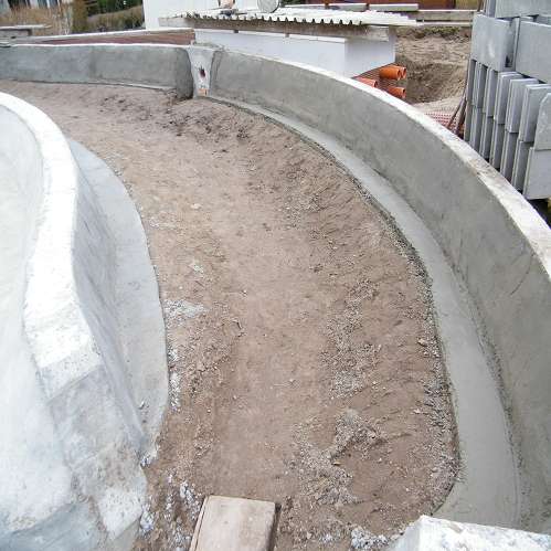

Diesmal bis ganz rum und fertig ist die erste Stufe im FG.
Mit Gefälle in Richtung Pumpenkleller und nach Aussen.
