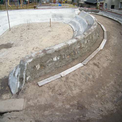

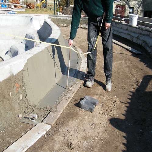

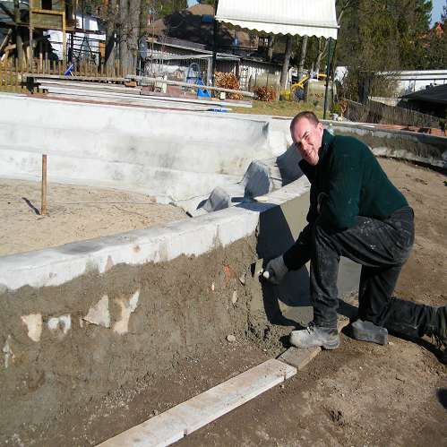

Da ich zur Mauer hin wenigstens eine kleine Schräge wegen dem Eisdruck und dem Vermörteln haben wollte, musste ich diese vorher mit Steinen und Schuttstückchen schräg vormauern.
Nur mit reinem Beton hätte ich die Steigung nicht modellieren können. Wäre zu steil, da ich max. 20cm für die Schräge an Platz verbrauchen wollte. Die Höhe der Schräge ist aber von 45 bis 55cm.
Die erste Stufenbreite beträgt dann 25cm.
Gesamtverbrauch also ca. 45cm.
Links sieht man den Pfahl im Mittelpunkt für das Maßband.

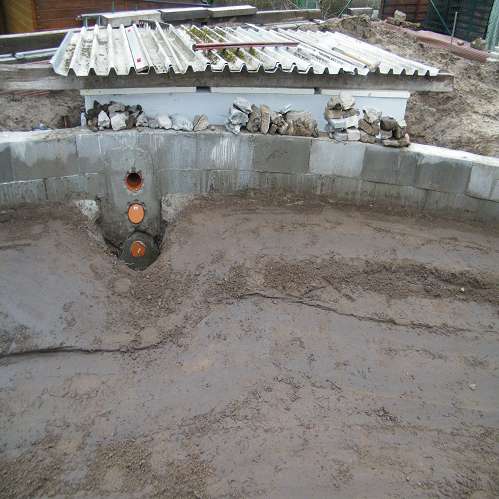

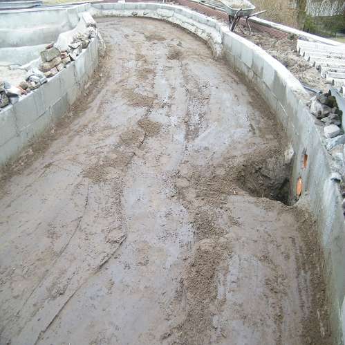

Winter ist nun auch bei mir vorbei.
Der Frost hat wenig an meinen Betonarbeiten genagt. Lediglich dort, wo ich an den Stufen immer mit neien Beton angesetzt hatte, klappert es manchmal einen Millimeter.
Egal.
Ich habe jetzt meinen Filtergraben angefangen für die erste Stufe zu planieren.
An den Dammdurchbrüchen auf -45cm und in der Mitte am Pumpenkeller auf -55cm.
So wird kann ich später dort zentral den FG auch mal trockenpumpen.
Ausserdem dürfte der Wasserspiegel im Pumpbetrieb zur Saugstelle hin "schief hängen".
Kommt durch das Absaugen und die Trägheit des nachfließenden Wassers.
Also erstmal habe ich die erste Stufe aufgefüllt und verdichtet.
Egal.
