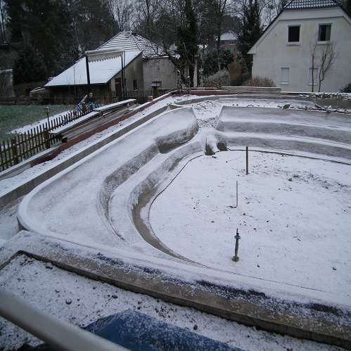

Gott sei Dank sieht es draussen jetzt so aus:

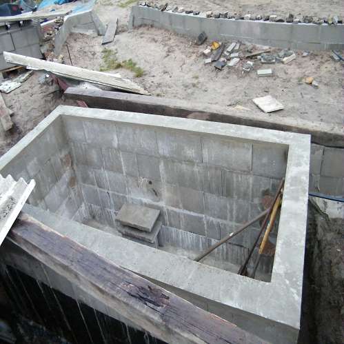

Die Kiste ist jetzt innen 115cm breit, 265cm lang, 130cm hoch.
Aussen eben ca. 300x150cm.
Der Rand steht ca. 15cm höher als der Teichrand.
Es kann also nix aus der Umgebung in den Keller laufen.
Jetzt muss ich nur noch die letzten Reihen isolieren und alles mit Styrodur dämmen!!

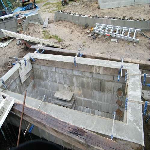

Am 07.01.2012 ausgeschalt.
Die Schalung habe ich ca. 3-4 cm höher gemacht als die Oberkante der Schalungssteine. Dadurch konnte ich noch letzte Höhentoleranzen ausgleichen und habe eine gleichmäßige Abschlussschicht.
Dabei habe ich noch die innere Schalung 3mm höher gemacht als die äußere. Was auf den Rand läuft, geht immer nach aussen weg. Falls ich doch noch aufmauern werde machen die 3mm nichts.
