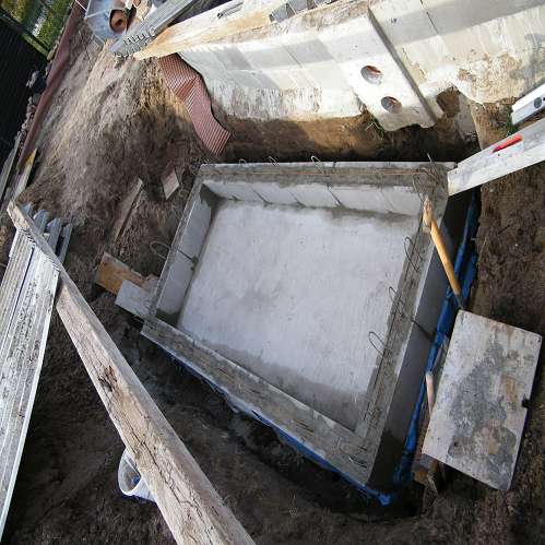

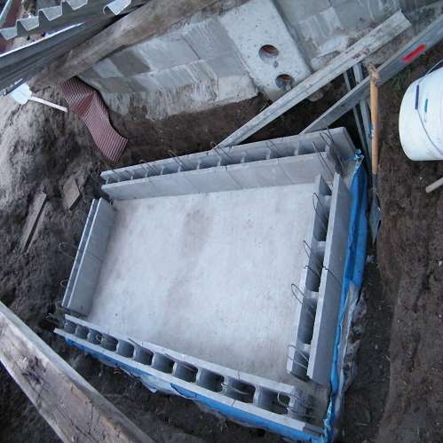

08 Dez. 2011 21:11 - 08 Dez. 2011 21:27 #15201
Die Oberfläche der Betonplatte hat immer eine Schicht aus Schlempe. Also Salze und zuschlagstoffe etc.
Darauf hält nichts. Da ich die Grube später von Innen beschichten will, habe ich die Platte kurz mit der Flex übergeschliffen.
Das macht man bei Fließestrichen und gegossenen Beton vor dem Beschichten oder Fliesenlegen. Sollte man jedenfalls.
andernfalls hat man keine "Haftung".
Wenn also die Fliesen klappern, ist nicht immer der Kleber schuld, sondern die Schicht darunter.
Überstehende Folie habe ich Heute abgeschnitten und einen kleinen Rand unter die erste Reihe geklemmt.
Damit wäre die Platte vor Bodenfeuchte mit der schicken Poolfolie geschützt.
Die Schalungssteine bekommen dann von aussen auch noch eine Sperre und Dämmplatten.
Ich muss nur noch meine ganzen Zu- und Abläufe planen.
Mal sehen, wie lange es noch so warm ist.

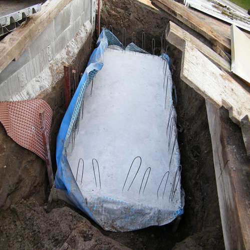

08 Dez. 2011 21:04 - 08 Dez. 2011 21:24 #15200
Nächsten Tag ist auch alles fest geworden.
Es waren ca. 20 Schubkarren Beton. Fette Mischung- 25kg Zement und ca 12-14 Schaufeln Kies 0-8mm pro Mischer und Schubkarre.

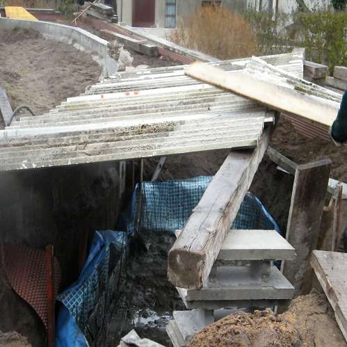

08 Dez. 2011 21:03 - 08 Dez. 2011 21:23 #15199
Da plötzlich Regen aufkam, musste ich schnell mit meinem "Kranbalken" ein Dach bauen.
Sonst wäre der Beton zu dünn geworden.
War kein Zuckerschlecken.
Den Beton runterschaufeln, mit Flaschenrüttler verdichten und abziehen.
