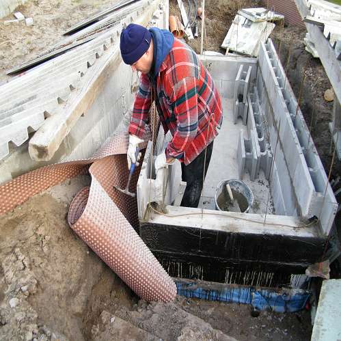

Vierte Reihe konnte ich wieder trocken aufsetzen.
Dabei bemerkte ich, dass die Schalungssteine bis zu 1cm Höhenunterschiede haben.

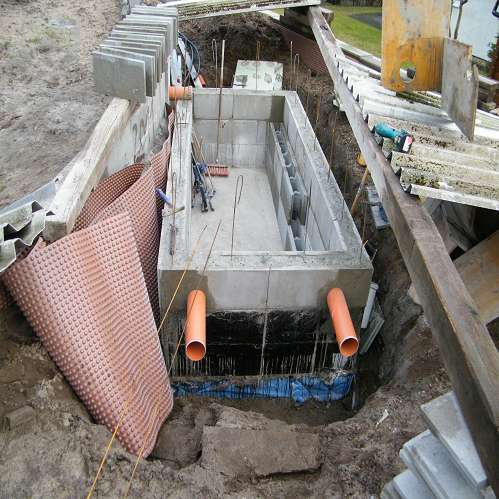

03 Jan. 2012 16:39 #15236
Stand vom 31.12.2011.
Ich habe am Vortag die dritte Reihe vergossen und Sylvester schnell ausgeschalt.

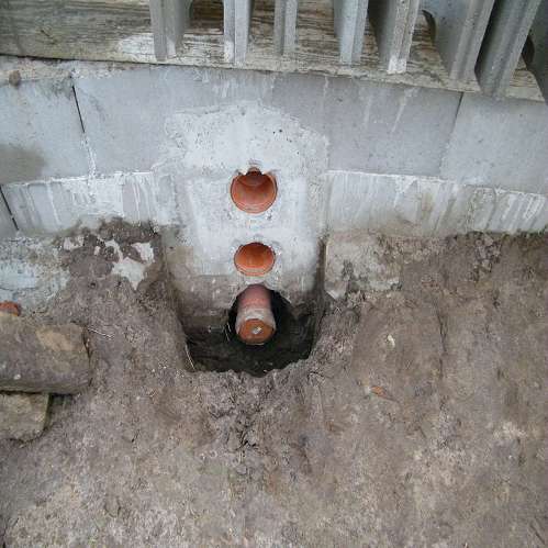

Mal ein Bild von den drei Rohren mit der eingegossenen Muffe von der Filtergrabenseite aus.
Ich baue übrigens seit ca. einem halben Jahr an dem Teich.
Die das Grundstück einfassenden Stützmauern nicht eingerechnet.
Hoffentlich habe ich jetzt "Bergfest".
Mai 2012 will ich eigentlich fertig sein.
Weiter geht´s.

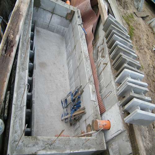

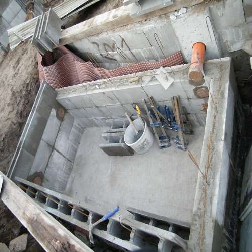

Die ersten beiden Reihen hatte ich trocken aufeinander gesetzt. Aber die Steine sind nicht immer gerade und es fängt immer mehr an zu kippeln. Deshalb habe ich die dritte Reihe mit Mörtelfuge gesetzt.

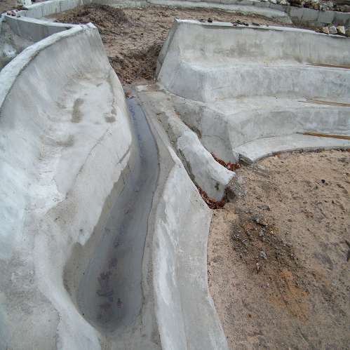

Und auch die Senke am linken Dammdurchbruch wo das Saugrohr zu Skimmer rein soll ist voll.
Ob ich mir wohl Flies, Folie, Verbundmatte und nochmal Beton spare?
Hält doch.
