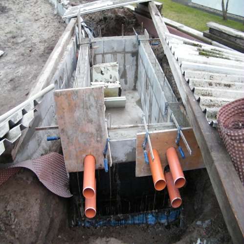

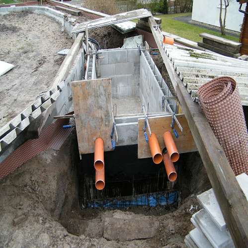

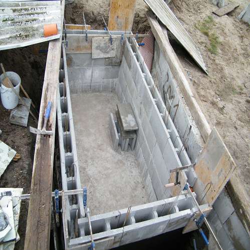

Heute (03.01.2012) habe ich die vierte Reihe eingeschalt.
Vorne kommen die Torpedorohre raus.
Nee, oben links Abwasser, unten links vom Pumpenkeller zum Teicheinlauf, oben Mitte Kabel, oben rechts Rücklauf vom Filterhaus (falls ich überhaupt eins brauche), unten rechts geht es vom Pumpenkeller zum Filterhaus.
Hinten links kommt noch eine 25mm PE Gartenwasserleitung rein.

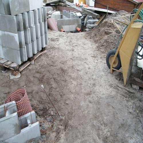

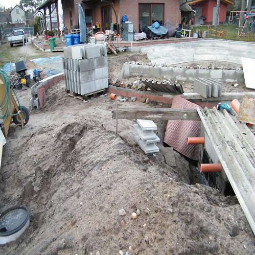

03 Jan. 2012 16:44 - 03 Jan. 2012 17:05 #15239
Mal ein bild über die Baustelle.
Das Wasser soll aus dem Pumpenkeller/ dem linken Rohr nach links in den Teich einlaufen. (Auf dem Bild also links neben der Schubkarre)
