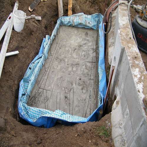

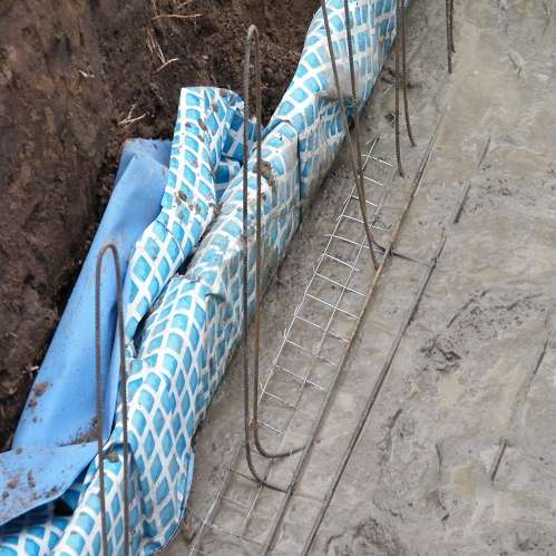

Dann kamen verzinkte Estrichmatten.
Auf diese habe ich 6mm Moniereisen im Abstand der Durchführungen der Schalungssteine angedrahtet.
Die Armierungseisen habe ich vorher per Hand gebogen.

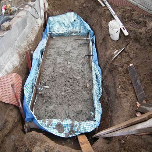

08 Dez. 2011 20:58 #15196
Erstmal eine Schicht Beton von ca. 5-10cm.
Darin habe ich gleich ca. 15 Eimer Schutt und Steinchen mit reingemischt, die ich zuvor bei den "Grabungen" gefunden habe.

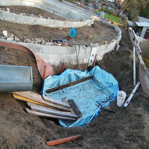

08 Dez. 2011 20:56 - 08 Dez. 2011 21:18 #15195
Winterpause?????
Nix da.
Am 03.12.2011 ging es mit Beton weiter.....
Schalung und als Feuchtigkeitssperre für die Platte der quick- Up- Pool vom Nachbarn
Nix da.

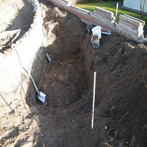

Der Keller wird wirklich aussen 150cm breit und 250cm lang.
5 Reihen 17,5er Schalungssteine ergeben 125cm Höhe.
Fundamentplatte wird ca. 15cm stark mit Eisenarmierung.
Also muss ich auf ca. 150cm Tiefe ausgraben.
